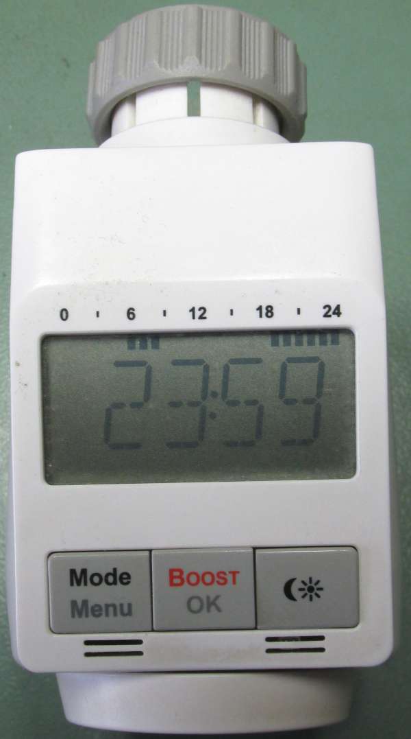

von Manfred (Gast)
Aus der W. schrieb:
> Ja, die Idee mit dem externen Monozellenhalter hat was.
Diese Dinger von Q3, inzwischen equiva, habe ich seit einigen Jahren im
Einsatz. Ein Satz Monozellen wird wahrscheinlich das Gerät überleben.
Wenn einer lange gehalten hat, waren es 5 Jahre, zuverlässig geht anders
Ich habe Ausfälle, die sich gleichen:
1. Das Drehrad zur Temperatureinstellung prellt heftig.
2. Keine Umprogrammierung mehr möglich, mittlere Taste reagiert nicht.
3. Sporadisch ist es unerträglich warm, der Kopf dreht nicht korrekt zu
- dann muss ich mit Batterie raus einen neuen Kalibrierlauf veranlassen,
der ist im Menü leider nicht aufrufbar.
Positiv ist, dass die Dinger jeden Sonnabend um 12:00 einmal komplett
auf / zu fahren, um das Festsetzen des Ventils zu verhindern.
Ein Paar AA hält selten länger als eineinhalb Jahre. Aktuell fahre ich
die Teile überwiegend mit Aldi-NiMH-Akkus, wenn die 5 Zyklen halten,
haben sie ihr Geld verdient.

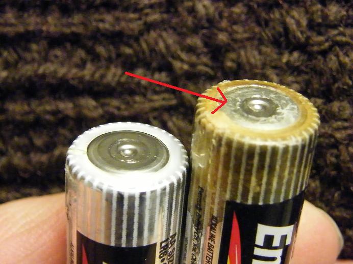

von oszi40 (Gast)
Du sie noch wechseln bevor sie ausgelaufen sind.
von Alex G. (dragongamer)
Auslaufen passiert bei guten Zellen heute eigentlich nur noch wenn man
sie echt zum Ende runter lutscht bzw. leer lagert. Wenn das Gerät
abschaltet, ist meist noch Zeit.
Naja, ich zumindest kann mich nicht erinnern in den letzten 5 Jahren
eine ausgelaufene Batterie gehabt zu haben...
von oszi40 (Gast)
Obige Batterie habe ich vor wenigen Tagen in einem Wecker gefunden.
Möchtest Du mehr davon sehen? Energizer waren im Heizungscomputer.
Letzten Freitag hatte ich wieder eine in einem "vergessenen" Kleingerät,
das vermutlich jemand eingeschaltet liegen gelassen hant. Und Anfang des
Jahres eine in einem Sender für ein Clipmikrofon. Wurde auch
eingeschaltet liegen gelassen.

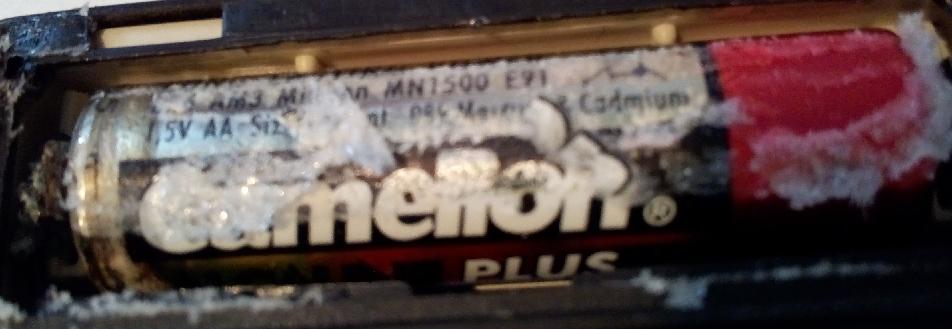

von Joachim B. (jar)
Jörg R. schrieb:
> Bei mir läuft so ein Teil mit 2 Lithium AA-Zellen seit keine Ahnung wie
> lange schon. Jedenfalls mehrere Jahre.
und wenn unbemerkt leer dann droht Auslaufen der Alkaline, ich habe alle
durch Eneloops ersetzt die laufen wenigstens nicht aus.
Mir haben etlich Alkaline nach der unbemerkten Tiefentladung ausgelaufen
schon einige Geräte versaut.
Warum unbemerkt weil bei mir nicht jeder Heizkörper anspringt und man
nicht immer nachschaut.

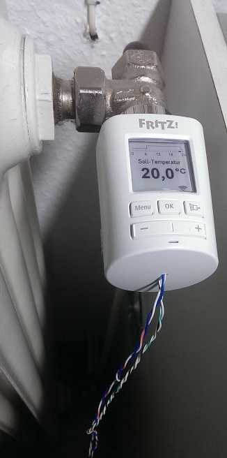

von oldeurope O. (Gast)
oszi40 schrieb:
> Sobald die Stifte der Heizungsventile
> schwergängig sind, muß das kein Vorteil sein. Vor Einbau den alten Stift
> mehrfach reindrücken bevor das Thermostat montiert wird.
Ich hatte vor Jahren einen Heizkörper in einem
Raum angebracht, der zuvor unbeheizt war.
Heimeier Anschluss. Also dect 301 draufgetan und es
schrieb im Display Ventil defekt.
Ende vom Lied, man hatte mir im Baumarkt das falsche
Ventil zum Heizkörper verkauft.
Die anderen Heizkörper hatten Vaillant Ventile.
Habe alle gegen Heimeier getauscht.
oszi40 schrieb:
> Plaste-Zahnräder haben?
Keine Ahnung. Soweit habe ich es noch nicht zerlegt.
Habe lediglich den NTC nach außen verlegt, dafür
musste ich nicht an das Getriebe vom Schrittmotor.
Jedenfalls braucht das Heimeier-Ventil deutlich weniger
Kraft als das Vaillant. Deshalb bin ich auch froh, keinen
Adapter gekauft zu haben. Auch wenn das mehr Arbeit war.
Es gibt übrigens 2 Varianten vom Dect 301.
Man erkennt die an der Form des Stempels
der gegen den Ventilstift drückt.
Das eine meldet sich als Comet, das andere
als 300.

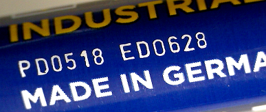

Übrigens war einer der Thermostatknöpfe, den ich Samstag
gekauft hatte, schonmal ausgepackt gewesen. Ärgerlich, ich hatte
nicht auf das Siegel an der Verpackung geachtet.
Der Batterie-Unterbrecherstreifen war gezogen.
Die Batterie Varta Industrial PD0518 wird mit 60% angezeigt.
Auf der Batterie steht ED0628. Möglicherweise ließe sie sich
gepuffert bis dahin verwenden?
So, nun habe ich die Anschlussleitungen an der Fritz!DECT 301
angebracht.
Die grün-weiße und schwarz-weiße Leitung gehen zum Sensor,
den ich noch an der Holzplatte anschrauben muss.
Unten sieht man auch den Lüfter. In der Konstellation
ist die Temperaturerfassung am Thermostatknopf nicht
korrekt, deshalb das Auslagern des NTC.
Die blaue und Rot-weiße Leitung zum Puffern sind noch nicht
angeklemmt.
> Bei uns genauso - auch die fehlende Boost-Funktion auf der mittleren
> Taste ist ärgerlich.
Die Boost-Funktion nutze ich nicht, wenn mir das zu kalt ist, drehe ich
am Stellrad. Unlösbar ist eher, dass die mittlere Taste auch als "OK"
bei der Programmierung benötigt wird, z.B. nach Wechsel der Batterien.
Bei einem von drei ist es mir gelungen, den Mikroswitch zu ersetzen, bei
den anderen zwei habe ich Leiterbahnen abgerissen.
Mir ist nicht klar, ob überhaupt der Taster das Problem ist oder das
Problem eher auf einer schlechten Durchkontaktierung beruht. Am
Heizkörper neben mir ist demnächst die Batterie leer, dann werde ich den
nicht mehr stellen können. Das werde ich mal anders angehen, anstatt
auszulöten einen Taster parallel drauf ferkeln, bevor ich komplett
tausche.
