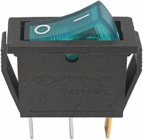

Hallo liebes Forum,
ich bin neu in der Gegend unterwegs und habe eine Frage:
Wie kann ich mehrere (um genau zu sein sehr viele) beleuchtete
Wippschalter mit 3 Polen unabhängig voneinander an eine Stromquelle (in
dem Fall 12V Trafo) anschließen, ohne tatsächlich einen Verbraucher zu
versorgen?
Mir geht es tatsächlich nur darum, dass ich ganz viele Schalter an oder
aus machen kann und das kleine Kontrolllämpchen eben leuchtet oder nicht
leuchtet, ohne jetzt zum Beispiel eine Lampe oder sonst was damit zu
schalten.
Schon mal vielen Dank für helfende Antworten
Jan
Anbei ein Bild eines Schalters dieser Bauart
> schalten.
Einfach die 12V an die richtigen zwei Steckzungen anschließen.
Die gibtzs aber mit Leuchtmitteln für diverse Spannungen. Du musst also
schon drauf achten, dass sie für 12V sind, und je nach deiner
Spannungsquelle für Geichstrom oder Wechselstrom.
