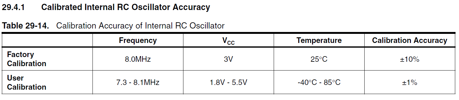

von Marc V. (Firma: Vescomp) (logarithmus)
Jürgen S. schrieb:
> Softuart mit 115200 Baud ist wohl nicht zuverlässig möglich, was ich so
> gelesen habe.
Jürgen S. schrieb:
> Somit muss ich wohl doch in den sauren Apfel beißen und einen
> Mikrocontroller Programmieren als I2C Slave.
 Natürlich stimmt das nicht.
 M328P internen Oszillator kann man auf 1% genau kalibrieren, was
 für SoftUart vollkommen ausreicht.
 Und Soft-Tx läuft ohne Probleme, sofern man während des sendens
 Interrupts sperrt.
 Das sind pro Byte 86,8us, danach INT freigeben (wegen ev. Hard-RxD),
 nächstes Byte senden und so bis zum Ende der Message.
Stefanus F. schrieb:
> Peter D. schrieb:
>> Das ergibt 0,6% Fehler, das geht noch.
> Ja, geht. Habe ich ausprobiert.
 Ja, nur sind das 0,6% Fehler zusätzlich zum Oszi Fehler.
