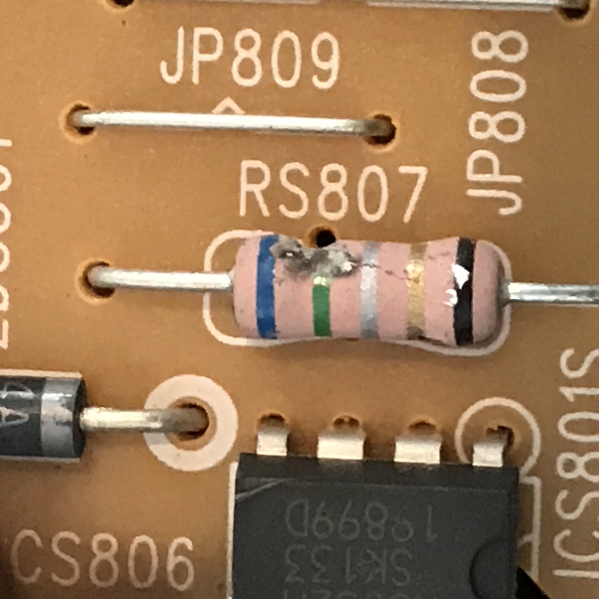

Hallo zusammen, ich bin Matthias und neu hier im Forum und habe gleich eine Frage. (geht warscheinlich den Meisten so) ;-) Ich hoffe ich bin nicht zu doof, aber ich habe weder mit der freundlichen Suchmaschine mit g noch mit der Suche hier im Forum eine Antwort gefunden. Auf dem Foto ist ein kleines defektes Bauteil zu sehen und ich bin mir einfach nicht sicher was es ist. Für mich sieht es aus wie ein Widerstand, aber ich komme mit dem Farbcode nicht zurecht, das passt meiner Meinung nach nicht. Dann ist meine zweite Vermutung eine Spule gewesen, aber auch da habe ich meine Probleme etwas vergleichbares zu finden. Daher hoffe ich auf eure fachkundige Meinung. Achso, es handelt sich hier um die Netzteilplatine eines Fernseher, falls das helfen sollte. Und ja, ich bin nicht der Profi, weiß aber trotzdem, dass Netzspannung und Kondensatore böse wehtun können. :-) Vielen Dank schon mal vorab... Matthias
Der Widerstand hatte früher mal 0,56 Ohm.

Naja, es steht doch RS807 dran, ist wohl ein Sicherungswiderstand, und seinen Job hat er auch gemacht.

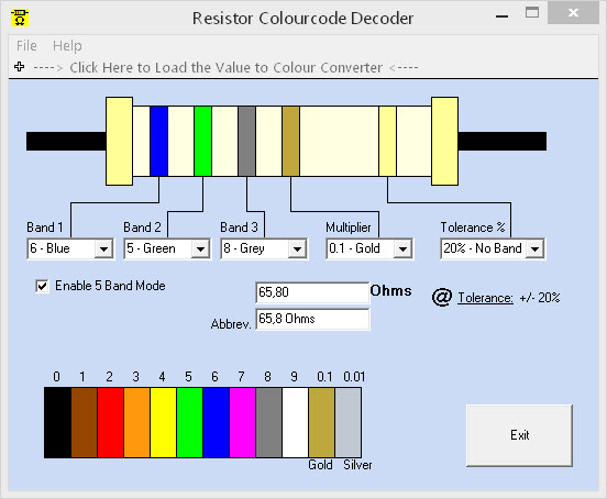

gugst Du hier: link:http://www.dieelektronikerseite.de/Tools/Widerstandsrechner.htm Entspricht 0,65 R (1Watt ?)

Wurde anscheinend von hinten 'angebohrt'. Siehe passendes Loch

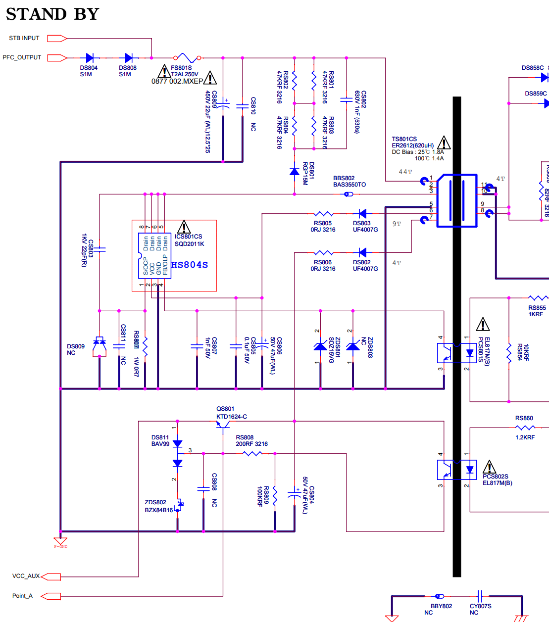

0,56 Ohm ist aller Wahrscheinlichkeit nach der source-Widerstand des primären PowerMOSFET im Schaltwandler. Das ist ein ziemlich untrügliches Zeichen dafür dass der PowerMOSFET durchlegiert ist. Wobei möglicherweise noch weitere Bauteile zerstört worden sind (alles was in der zugehörigen gate-Leitung liegt einschließlich Ansteuerbaustein, außerdem die Schmelzsicherung etc ppp).

Oleg schrieb: > ein Zeichen, das Anbohren des Widerstandes Ein "Diagnosefester"? Der TO wollte nachsehen ob da Zahlen sind:-)
Ein 1mm Loch gebohrt - das exakt genauso aussieht wie sämtliche anderen Bohrungen, keinerlei Bohrstaub oder Grat zu sehen. Der 1mm-Bohrer gleitet nicht ab und bricht, sondern verbeißt sich in den Widerstand und sprengt selbigen - wobei soviel Hitze entsteht, dass dieser verschmort. Ja nee, is schon klar!

Aber komisch sieht das schon aus ?! Genau an der Stelle wo das Loch ist, ist auch der Widerstand mechanisch defekt. Vieleicht kann uns ja mal der TO erleuchten. Hab nämlich grad die Glaskugel nicht da. Ist beim Weihnachtsmann.
#5662385
Ihr seht das ganz falsch. Das Loch ist nicht gebohrt. Es ist ein Durchschussloch. Zuerst wurde der Widerstand getroffen, dann die Platine. Der angesprochene Grat liegt auf der anderen Platinenseite.

Da die Leiterplatte auch keine Verfärbungen im Bereich des Widerstandes aufweist, ist davon auszugehen, dass er auf Grund einer spontanen Ursache durchgebrannt ist, z.B. wegen eines defekten Transistors. Wäre er über längere Zeit mit hoher Verlustleistung und somit Temperatur betrieben worden, hätte man das anhand der Leiterplatte gesehen. Ob das S in RS807 tatsächlich für einen Sicherungswiderstand steht, ist nicht sicher, denn auch die ICs sind mit ICS und nicht IC beschriftet. In vielen Geräten sind Sicherungswiderstände auf dem Bestückungsdruck mit einem Ausrufezeichen (in einem Dreieck) versehen, aber verlassen kann man sich darauf nicht. Falls es einer sein sollte, muss er natürlich wieder durch einen geeigneten Typ ersetzt werden, der zudem keine höhere Leistung vertragen darf.
Also da möchte ich mich doch mal einklinken und wissen wollen, wie Ihr auf 0,65 kommt. Für mich gibt es da einige Ungereimtheiten: 1. Der mittlere Ring kann eigentlich nicht silber sein. Also grau? 2. Wenn der letzte Ring die Toleranz ist, kann er weder blau noch schwarz sein. 3. Welcher ist der erste Ring? Der Blaue hat deutlich mehr Abstand zu den anderen gruppierten Vieren, demnach wäre er der letzte, 5. Ring. Wenn aber dann der Schwarze der Erste ist, kann der Zweite nicht gold sein. Gehe ich mal trotzdem von blau-grün-grau-gold-schwarz aus spuckt mein Decoder 65,8 Ohm aus, Toleranz dabei außer Acht gelassen (siehe Bild). Dämlicher Wert. Stimmt. confused Ansonsten, so wie JP für Jumper steht, steht RS für Resistor. Es ist also definitiv ein Widerstand. Und er wurde angebohrt. Ohne Zweifel. Vom Threadstarter? ;-D
Achim K. schrieb: > Und er wurde angebohrt. Ohne Zweifel. Vom > Threadstarter? ;-D Nee, von mir. Aber nicht weiter sagen!

Achim K. schrieb: > 1. Der mittlere Ring kann eigentlich nicht silber sein. Also grau? Weshalb sollte das so sein? > > *confused* blau gruen silber gold schwarz 6 5 multiplikator .01 5% Marker Schwarz steht vermutlich fuer die fusing-characteristic und die Koerperfarbe kann die Spannungsfestigkeit sein das kann jeder halten wie er will. google mal nach "fuseable resistors"
#5662605
Mark S. schrieb: > Achim K. schrieb: >> Und er wurde angebohrt. Ohne Zweifel. Vom >> Threadstarter? ;-D > > Nee, von mir. Aber nicht weiter sagen! Beim letzten Bohrloch stiessen wir auf mehr Widerstand als erwartet :) Nee, das ist Natur und war sicherlich schon vorher da ...
Ah ok, ich muss ihn also wie einen mit 4 Ringen betrachten... ...jo, dann kann der Dritte silber sein. Danke :-)
Never! Was soll sich der Produzent gedacht haben, da ein Loch zu machen?
Und dann auch noch kleiner als die anderen? Und genau in der Flucht mit
der Beschädigung am Widerstand? Wobei die Beschädigung auch noch den
gleichen Radius aufweist?
Nee Du, da kannst Du mir erzählen was Du willst, das Loch wurde
nachträglich gebohrt.

Eigentlich muß man sich nur die Schaltung ansehen, wo der Widerstand ist. Das Loch wurde niemals gebohrt! Die anderen auch nicht. Bei so billigen Platinen werden die Löcher gestanzt. Das sieht man an den angeknabberten Rändern.

Es wird wohl so aussehen (wie in jeder zweiten Samsungglotze) Googlen nach "ICS801S" bringt Erleuchtung - und zeigt dass du nicht der einzige bist. Achja, "SQD2011K" ist einer aus dieser Familie: https://www.semicon.sanken-ele.co.jp/sk_content/str3a100_an_en.pdf

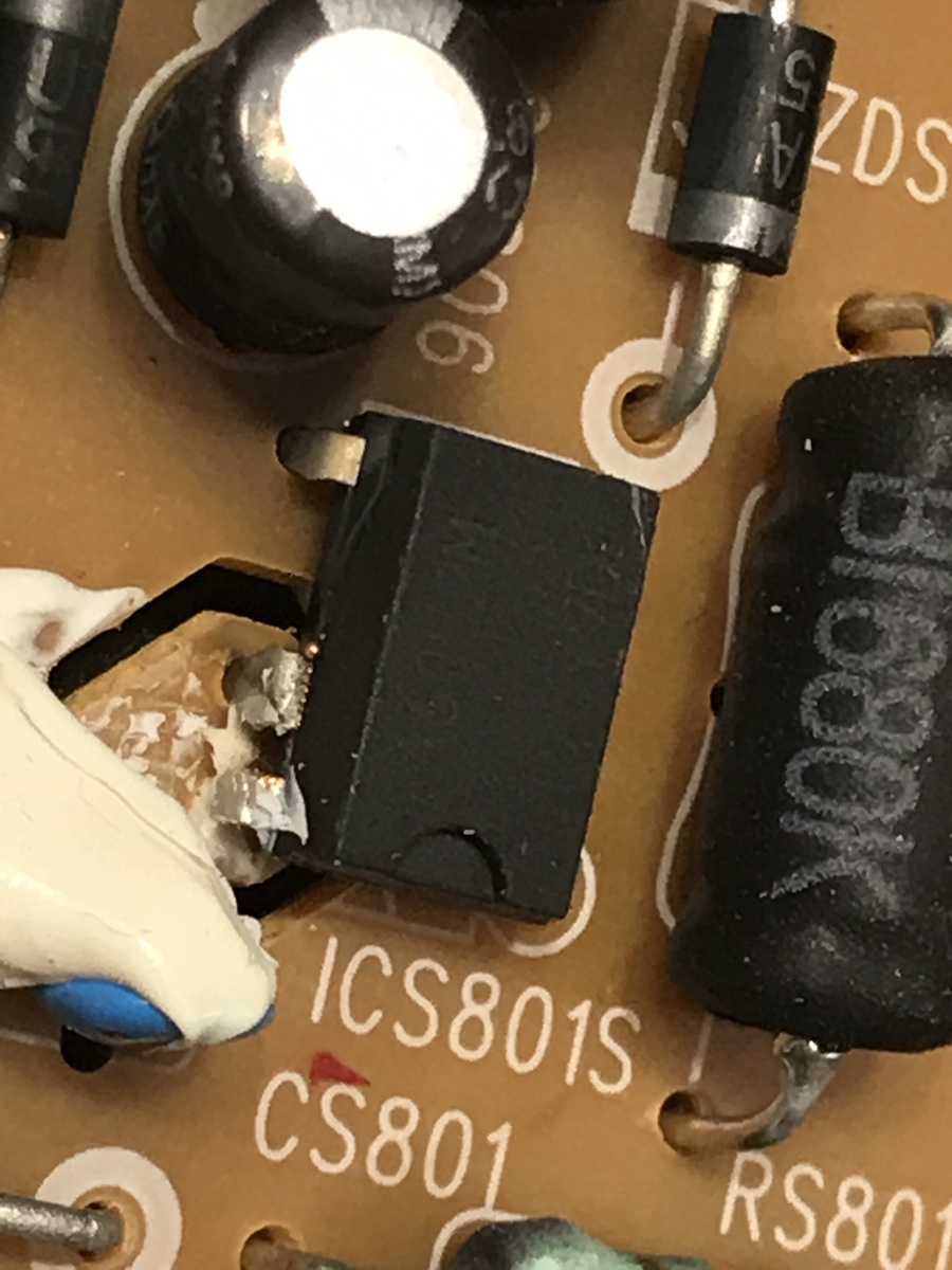

Ingo W. schrieb: > Controllers Den kann der TE ja mal benennen. Ich tippe auf einen von Sanken.

http://www.semicon.sanken-ele.co.jp/sk_content/str-a605xm_ds_en.pdf Der könnte es z.B. sein.
hinz schrieb: > http://www.semicon.sanken-ele.co.jp/sk_content/str-a605xm_ds_en.pdf > > > Der könnte es z.B. sein. Es ist ein A6052M und der sieht auch komisch aus, als ob Kupfer an den Beinchen herausquillt.
#5663671
Matthias L. schrieb: > Es ist ein A6052M Wie vermutet. > und der sieht auch komisch aus, als ob Kupfer an den > Beinchen herausquillt. Kaputt.

Hallo zusammen, vielen Dank für die vielen Tipps. Ich habe mir dann mal ein paar Bauteile bestellt und werde berichten ob ich erfolgreich war oder nicht. Ich bin sehr gespannt. Viele Grüße Matthias
