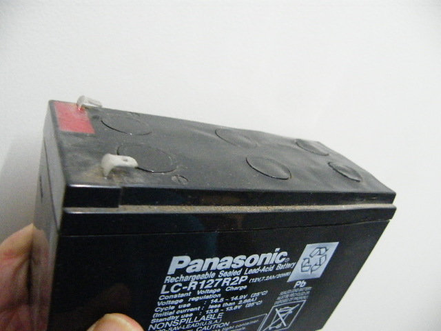

Kommt darauf an ob der 2 linke Daumen hat. Man sollte die USV nicht zu
klein  wählen, wenn die vorhersehbare Ausfallzeit recht lang ist. Dieser
kleine Akku ist aus einer 400er APC. Merke 1Ah=1A*1h und
Wandlerwirkungsgrad?
