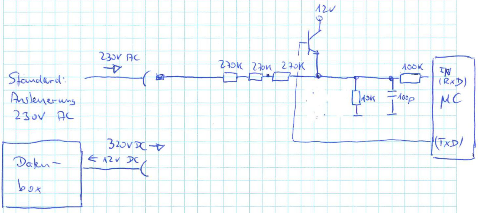

ich habe eine Schaltung, die standardmäßig einen 230V AC Steuereingang
hat. Mit sehr geringem Hardwareaufwand (wenige Bauteile und geringe
Kosten) soll es nun möglich sein, diese Leitung mit einer externen Box
als bidirektionale Datenleitung zu benutzen, um Statistikdaten
auszulesen.
Die Eingangsschaltung besteht aus 3 hochohmigen Widerständen, hinten vor
dem Mikrocontroller noch ein Kondensator und 2 Widerstände.
Grundidee ist die folgende:
RxD: eine externe Datenbox sendet ca. 320V DC Pegel als High-Signal
TxD: die Schaltung sendet an die externe Datenbox 12V DC Pegel als
High-Signal. Hierfür wird ein Transistor vom Mikrocontroller angesteuert
Datenraue muß nicht hoch sein. 600 Baud reichen da.
Die Datenbox wird entsprechend aufwändig, dies stellt jedoch kein
Problem dar. Hier gibt es keine Platzprobleme und die Kosten auf der
Seite spielen nicht eine so große Rolle, da geringe Stückzahlen.
Gibt es bereits ähnliche Schaltungen, die sich bewährt haben?
Martin

#5663177
Das Prinzip wird funktionieren. Du solltest nur die 12V Schaltung noch
überarbeiten. So, wie es gezeichnet ist, funktioniert es nicht. Die
Basis hat maximal VCC, der Emitter dann 0.7V weniger. Da kannst du auch
gleich auf die 12V verzichten und 5V als Sendepegel nehmen.
Box -> Schaltung: Ist etwa 1:30 Spannungsteiler. Die Box muss also mit
gut 100V Amplitude das Signal auf die Leitung legen. Das ist problemlos
machbar.
Schaltung -> Box: Den Eingang der Box kannst du hochohmig machen (aber
bitte gegen die 100V der Sendeseite verriegeln!). Dann sollten immer
noch mehr als 1V Signal von der Schaltung kommen, die man problemlos
verstärken kann.
Nun noch ein simples Halb-Duplex Protokoll und fertig.
OP #5663211
ist mir schon klar.
> Da kannst du auch
Der Mikrocontroller läuft mit 3,3V. das ist dann doch etwas wenig.
