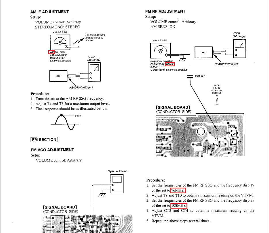

habe Frage zum Service Manual für Sony ICF-SW55, der sehr leicht per
Google zu finden ist (Seite 25)
1.AM IF Adjustment, warum wird dort der AM-Generator auf 400Hz
eingestellt? Das kann doch der Empfänger gar nicht empfangen, sollte es
nicht 400kHz heißen, oder verstehe ich etwas falsch?
2.FM RF Adjustment, hier nochmal das Gleiche, wieder 400Hz. Meinem
Verständnis nach sollte doch der Generator erst auf 76MHz FM eingestellt
werden, dann auf 108MHz, so wie die Routine unten beschreibt.
Wie ist das mit 400Hz zu verstehen? Habe Screenshot angehängt.
Danke für die Tipps.
