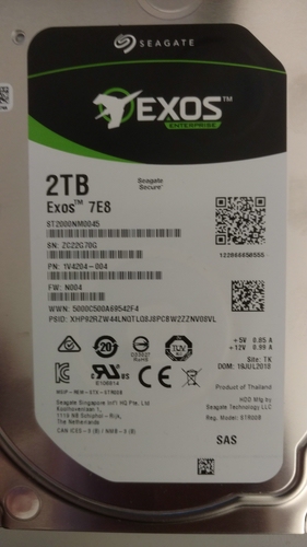

Hallo erstmal in die Runde,
ich habe folgendes Problem.
Eine Workstation Fujitsu Celsius R670-2 hat einen SAS Controller
onboard, neben dem SATA Controller. Dieser Controller ist ein LSI 1068E.
Spezifikation siehe Anhang oder Link:
https://docs.broadcom.com/docs/12352180
In der Workstation sind 3 SAS Platten und 3 SATA Platten angeschlossen.
2 SATA mit jeweils 2 TB, eine SAS 136 TB und 2 SAS 600 TB.
Nun wollte ich die 136 TB SAS auswechseln und dafür eine 2 TB SAS
einbauen.
siehe Bild, eine Seagate exos 7E8
Und diese wird nicht erkannt vom SAS Controller!
UEFI hat die WS nicht, deshalb 2 TB.
In einem Fujitsu PRIMERGY TX140 S ist der gleiche SAS Controller
eingebaut und dort werden Platten bis 4 TB spezifiziert.
Hängt die Größe der HDD also nicht vom SAS-Controller ab sondern
von....?
Ja von was? 2 TB erkennt das BIOS, SATA aber nicht SAS? Wird der
Controller am BIOS niedriger addressiert oder was ist da los?
BIOS Update, falls überhaupt angeboten und vorhanden wäre ja dann nur
die einzige Lösung?!
An SATA geht ja definitiv nicht, auch nicht mit einem Stecker-Adapter,
da ja der SAS Protokollstapel anders verarbeitet wird.
Blöde von mir, die zu kaufen (dienstlich) aber ich wollte eine Platte
für den sicheren Dauerbetrieb. Hätte ich für das Geld 2 x 2 TB SATA
gekauft und gespiegelt, man oh man.

Normalwerweise haben die SAS Controller von LSI ein eigenes "BIOS". Vom
normalen UEFI/BIOS kann man das starten. Abhängig vom Controller muss
man die Platte dort erst als JBOD konfigurieren bevor diese überhaupt
aktiv ist. Die Größenbeschränkung hängt von SAS Controller und der
Software-Version ab (kann man normalerweise aktualisieren..)

OP #5664177
Danke erstmal,
wenn die Kiste generell das Zeitliche segnen würde, dann könnte ich eine
Neue kaufen, Ersatzbeschaffung. Ein eher kleineres Problem.
@testX dachte ich auch, dass der Controller onboerd faktisch die
Plattengröße selbst verwaltet. Vermutlich ist die so wohl nicht ganz
richtig, was wir denken. In der Spezifikation des Herstellers ist eine
HDD Kapizität nicht angegeben. Nur die Anzahl Ports und
Übertragungsraten.
Bei mir wird eben nur bis 600GB verwaltet und in der Servervariante
PRIMERGY  bis 4 TB. Das ist bitter. Fujitsu selbst schrieb, dass 2 TB
kein Problem wäre.
Software-Version irgendwie erneuern, wäre eine Variante, wenn möglich!
Persönliche Seite #5664351
Der SAS-Controller wird ein eigenes BIOS haben, dessen
Konfigurationsroutine solltest Du mal aufrufen.
So ist es bei allen LSI-Controllern gewesen, die mir so in die Hände
gefallen sind; die Dinger sind je nach Firmware auch einfache
RAID-Controller, deren Verwaltung und Konfiguration eben über das
Controller-BIOS erfolgt.
Es gibt für Deinen 1068e wohl zwei unterschiedliche Firmwareversionen:
https://www.tech-island.com/kb/hardware/lsi-sas1068e-firmware-flashen
Ich schenke Dir zwei "G" und entsorge für Dich kostenfrei zwei "T".
Gast #6993082
SAS-Controller von LSI haben neben dem BIOS auch noch eine Firmware. Man
sollte immer beides auf den aktuellen Stand bringen. Der neueste Stand
ist in diesem Fall von 2011.
