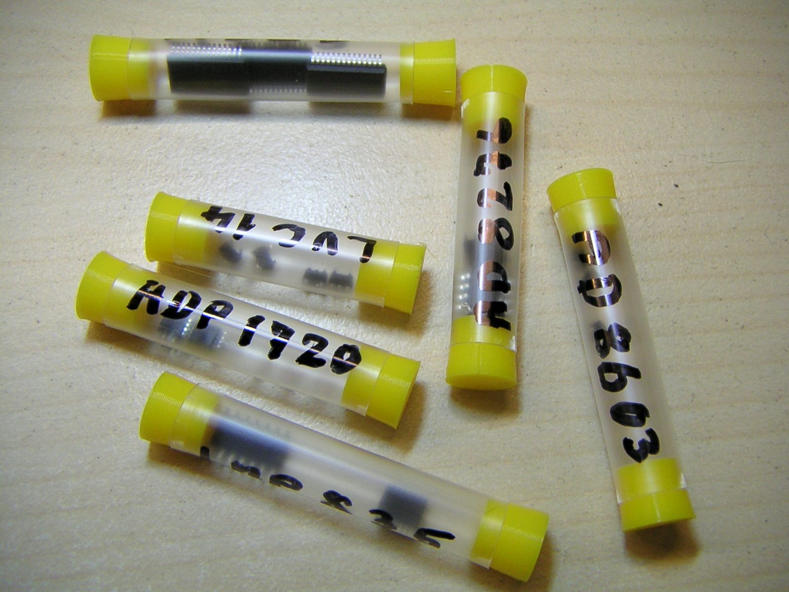

von J. H. (joho62)
Meine Lösung:
Abschnitte von 8mm Trinkhalmröhrchen mit selbstgedruckten Stöpseln.
Länge nach Bedarf zuschneidbar. Gut beschriftbar.

von CC (Gast)
Leider bald verboten ;-)

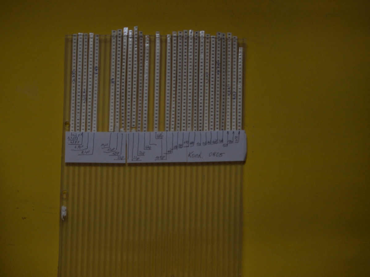

von Karl K. (karl2go)
Gar nicht, weil das Schrott ist. Entweder die Deckel klemmen oder sitzen
zu lose, man hat keinen Überblick wieviele noch drin sind, es nimmt
sinnlos Platz weg, und Du willst nicht jeden Widerstand einzeln mit der
Pinzette da rauspopeln.
Die SMD Teile kommen eh auf Band, die Bänder ablängen, draufschreiben
was drin ist und entweder in ein flaches Schubladenmagazin einlegen oder
in Hüllen in einem Ordner abheften.
Zum Verarbeiten den passenden Streifen rausnehmen, die Anzahl Bauteile
abziehen und in eine ESD Schale fallen lassen.
Preiswert, platzsparend, übersichtlich, leicht erweiterbar und geht für
SMD von 0402 bis D2pak. Wieviele Mosfets im D2pak passen wohl in so ein
nicht-ESD-Röhrchen?

von Mani W. (e-doc)
CC schrieb:
Und warum dann nicht Pappröhrchen?
Kann man auch selbst herstellen, oder kleine Arzneifläschchen suchen,
ist halt eine Frage wegen statischer Aufladung, was bei Widerständen
und Kondis wurscht ist...
Auch Spritzen ohne Nadel wären geeignet als Behälter samt
abgeschnittenem
Drücker als Verschlusss, falls sich das jemand Vorstelllen kann...
Auch sogenannte Evilon-Rohre gibt es in vielen Durchmessern, passende
Stoppel dazu gibt es kiloweise im Lagerhaus...
von Walta S. (walta)
Mani W. schrieb:
> CC schrieb:
Nur wenn es Einmalstrohhalme sind. Die wiederverwendbaren sind ohnedies
stabiler.
Walta

von Percy N. (vox_bovi)
CC schrieb:
Nein, nach weitgehend übereinstimmender Darstellung in den Medien sollen
nur Strohhalme verboten werden, von Kunststofftrinkhalmen habe ich
diesbezüglich nichts gehört.

Für Widerstände auf Kartongurt hab ich ein Stück Doppelstegplatte (8
oder 6mm?) auf A4-Größe gesägt und mit Löchern für einen Leitz-Ordner
versehen. Meine 0805 Kondensatoren und Widerstände sind in EINEM Ordner
untergebracht.
Schade nur, dass diese Platten nur in ca. 2m langen Exemplaren zu fnden
sind.
von Peter R. (pnu)
Auf dem Foto durch das "Etikett" verdeckt: In den Kanälen verhindert
jeweils ein kleiner Pfropf Papiertaschentuch, dass die Streifen nach
innen rutschen.
