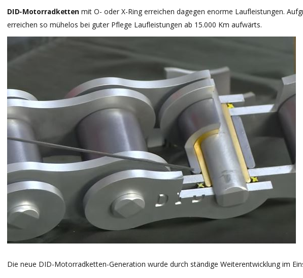

Von welcher Art Kette redest du, Rollenketten sind es allesamt?
O-Ringkette, da gibt es eigentlicht ja auch nichts zu schmieren die muss
man im wesentlichen sauber halten, besser nat. dabei nicht versehentlich
entfetten. Die Dichtringe halten das Fett schon da wo es gebraucht wird
und dort gelangt auch nichts weiter hin das man nachträglich aufbringt.
Teflon kann da seinen Job doch gut machen, warum nicht wenns hilft das
anlagern von Dreck zu vermindern.

 Standard-Kette da wird es nicht viel bringen da man auch keine
nennenswerte Menge unter die Rollen bringt wenn sie wirklich lange
halten soll alle 500-1000km in echtem Kettenfett auskochen aber wer will
sich das noch antun, da nimmt den Bapp mit Sprühfett unterm Schutzblech
auf der Felge und ggf. am Hosenbein eben hin.
Sprühfett ist halt relativ beständig gegen abwaschen u. bei Regenfahrten
wenn das Teflon das auch abkann spricht da wenig dagegen.

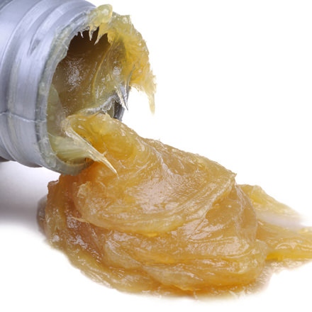

von Stefan F. (Gast)
Nachtreiter schrieb:
> Das als Fahrradkettenschmiere (Schmierfett) angebotene ist aber imo die
Ölmixtur.
Mein Schmierfett sieht wie im angehängten Bild aus. Es wurde als Patrone
für  Fettpressen verkauft.

von Nachtreiter (Gast)
> Ölmixtur.
so zitiert man aber nicht, ich meinte ganz sicher kein Lagerfett.
>>> Das als Fahrradkettenschmiere angebotene ist aber imo die
>> Ölmixtur.
und das bezog sich auf balistols whatever-fahrrad-ptfe-wunder
Das kriecht aber auch nicht auf wundersame Weise dorthin wo man es haben

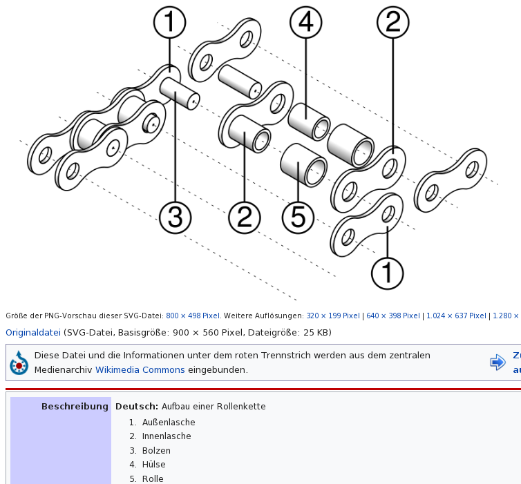

Beim Aufbau der Kette spielen die Bolzen und Hülsen die tragende Funktion. Über sie wird die Kraft auf die Innen- und Außenlaschen übertragen, bevor die freilaufende Rolle Kontakt mit den Zahnrädern aufnimmt und dort die lineare Kraft in die Rotation der Räder umsetzt. Beim ersten Kontakt mit der Zahnspitze gleitet die Rolle über die fest eingepresste Hülse und schont durch die leichte Drehbewegung die Oberfläche von Kettenritzel und Kettenrad.
Damit das Abrollen auf den Zähnen auch geschmeidig funktioniert, erleichtert ein Schmierfilm zwischen Rolle und Hülse diesen Vorgang. Da dieser Bereich nicht in der Dauerfett­füllung liegt, muss er von außen durch regelmäßiges Schmieren aufgebracht werden. Denn nur hier und sonst nirgends muss das Kettenfett ankommen. Weder Außen/Innenlaschen, noch die O- oder X-Ringe müssen geschmiert werden. Wer dort mit dem Sprühstrahl draufhält, versaut sich die Kette mitsamt Umfeld und sorgt dafür, dass sich dort Staub und Sand zu einer dicken Pampe ansammeln.
> will
Ja, es ist technischer sicher nicht optimal. Aber es ist Regenfest und
man kann die Kette leicht reinigen. Das meinte ich mit Praxis-tauglich.

Was Du da präsentierst ist eine Kette mit X-Ringen. Da sollte überhaupt
kein Fett hinkriechen. Wie soll das durch die X-Ringe reinkommen?

Die einzig interessante Stelle an ein OXZ..Kette befindet sich unter der
Rolle alles ander inkl. Kettenrad und Ritzel sind bzgl. der Schmieung
uninteressant.
