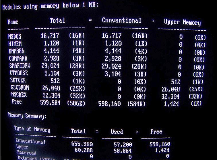

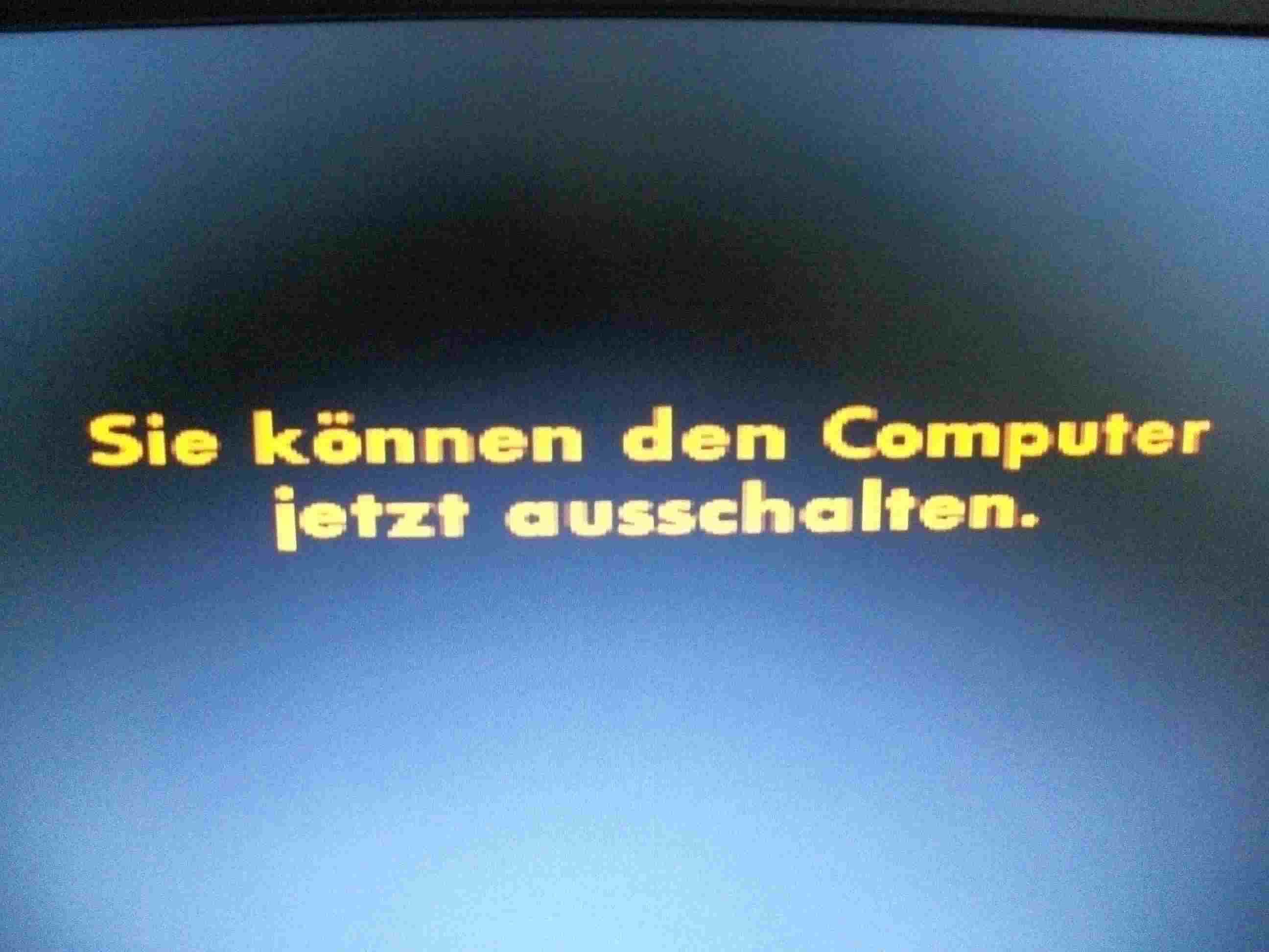

Karl B. schrieb:
> Stefanus F. schrieb:
>> Du meinst sicher das BIOS, nicht Windows ME.
> Hi,
> so in etwa sieht das aus, wenn man den Museumsrechner hochfährt:
> Das ist nicht der BIOS Schirm.
Und was davon ist jetzt der "Power on Self Reset mit Hochzählen der
Adressen", von dem du sprachst?

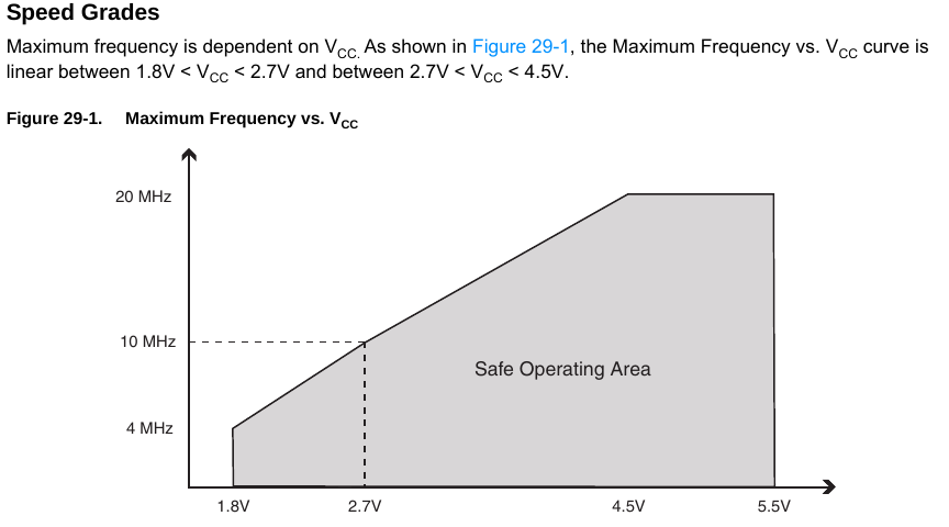

Gast #5665644
Arduino Fanboy D. schrieb:
> Zumindest haben wir die GARANTIE(?), dass der Ram Inhalt oberhalb von
> 1,8V erhalten bleibt.
Es gibt im Datenblatt ein Diagramm, dass die absolute
Minimalbetriebsspannung in Abhängigkeit der Frequenz darstellt.
Die Aussage, dass 1.8V immer noch OK ist, ist eindeutig falsch.
Wenn der safe-operating-area-Bereich verlassen wird, ist das RAM-Inhalt
als Defekt anzunehmen.
Alles andere ist grob fahrlässig.
Gast #5665655
Im (BOD) Resetzustand gibt es keine Taktfrequenz mehr.
Das Bild ist also für diesen Fall vollkommen irrelevant.
Wichtig ist die Aussage im Datenblatt, dass der µC statisch arbeitet.
SRAM, nicht DRAM. Somit bleiben die Daten auch ohne Takt erhalten.
Gast #5665664
Ok. Nehmen wir an, das ist so.
Wer garantiert dir jetzt, dass die Spannung nicht doch bis auf 1.7V
gefallen ist?
RAM-Inhalt nach der Rückkehr aus dem Brown-Out ist und bleibt
undefiniert.

Ich denke, wenn man die Standpunkte etwas anders formuliert, wird die
Sache möglicherweise etwas klarer und die Diskussion etwas entschärft.
Der Punkt bei der BOD ist doch, dass man nicht definitiv sagen kann,
dass die Spannung bei ihrem Ansprechen so niedrig ist, dass das RAM
seinen Inhalt verliert. Ich denke das wollte auch so niemand behaupten
(korrigiert mich, falls ich mich da irre).
Es gibt ja verschiedene Level auf die man BOD-Ansprechschwelle stellen
kann. Leider ist ja auch ein konkreter Typ nicht genannt, so dass man
hier evtl. gewisse Unterschiede feststellen kann.
Die Aussage von Nein, ist, gemessen an seinem Datenblatt (magst Du das
mal verlinken, bitte?) formal auch richtig. Es steht ja da 1,8V < Vdd.
Allerdings hat er in seinem Zitat vielleicht übersehen, dass Fanboy
ausdrücklich von "... oberhalb von 1,8V ..." spricht. Neins Antwort,
dass "1,8V" nicht noch OK ist, bezieht sich also nicht darauf.
Ein Lapsus; kann mal passieren. :-)
Ich gehe im folgenden mal von einem ATMega328p aus.
(ww1.microchip.com/downloads/en/DeviceDoc/ATmega328_P%20AVR%20MCU%20with
%20picoPower%20Technology%20Data%20Sheet%2040001984A.pdf)
Danach lässt sich der BOD-Level (Seite 370) bis auf 1,8V herunter
stellen und in der Anmerkung ist beschrieben, dass Typen, die für 1,8V
Betriebsspannung spezifiziert sind auch genau darauf getestet werden,
dass sie bei 1,8V den BOD-Reset auslösen.
Daraus ergibt sich eine differenziertere Betrachtung:
Wenn der uC mit 1,8V betrieben wird und der BOD-Level darauf eingestellt
ist, kann man wohl begründet davon ausgehen, dass das RAM nicht mehr
funktionieren muss sobald BOD ausgelöst hat.
Wenn aber der uC mit einer höheren Spannung betrieben wird, die über
einem der höheren BOD-Level liegt, so wird das RAM noch funktionieren,
sobald der BOD-Reset auftritt und solange, wie die Spannung noch über
1,8V liegt.
Im Grunde war die Frage des TOs ja auch nicht auf den BOD-Fall bezogen,
sondern einen "Crash" ohne das das näher charakterisiert wurde.
Stefanus F.s Einwand war insofern etwas lakonisch, denn er bezog sich
auf den BOD-Reset, ohne aber einzugrenzen, ob er dabei davon ausgeht,
dass die Spannung auf 1,8V abfällt, was ja nicht zwingend der Fall sein
muss, oder nicht.
Insofern erweitert er den Fokus auf Resets auch auf BOD-Resets. Der
Grund aber, warum das RAM seinen Inhalt verliert, liegt zu allererst
nicht im Reset begründet (egal ob BOD oder nicht) sondern in der
niedrigen  Betriebsspannung.
Man kann sich das zwar denken, muss es aber nicht und das hat, meiner
Meinung nach, erst die Diskussion um den Betriebsspannungsbereich
ausgelöst.
Ich hoffe das ist hilfreich.
