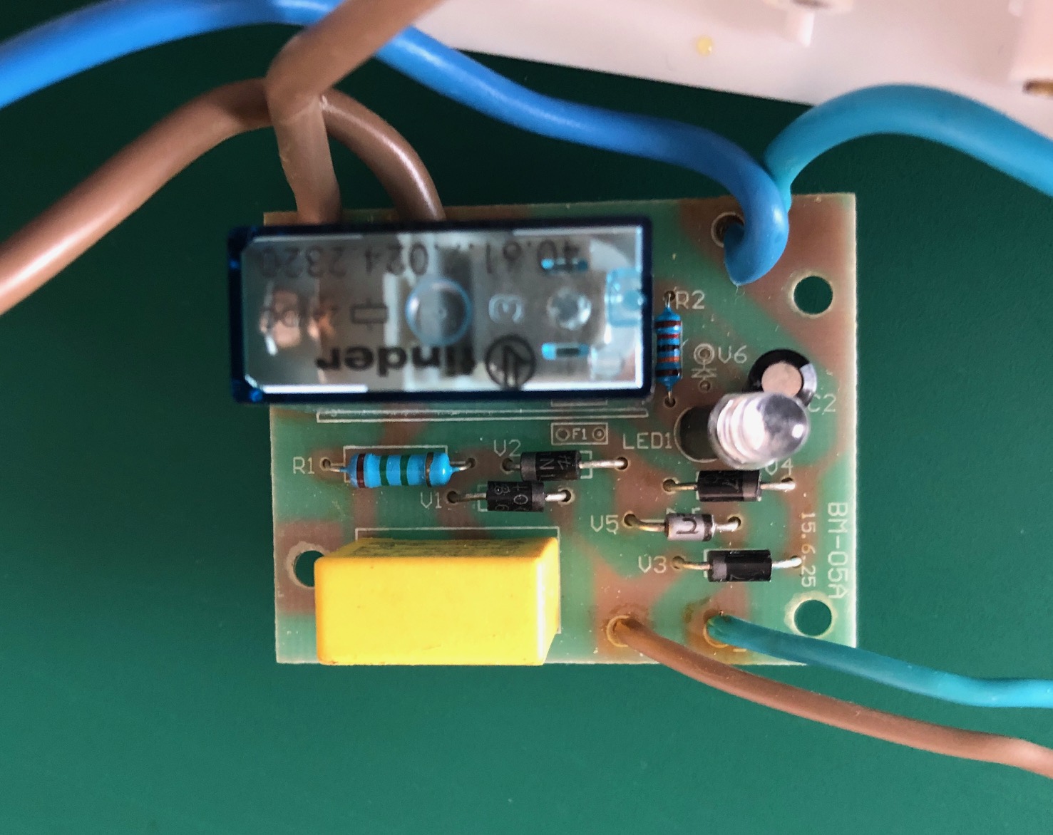

ich habe hier eine Mehrfachsteckdose mit Fußschalter. Das China Relais
"Songle SMIH-24VDC-SL-A" schaltete nicht mehr durch und ich habe es
gegen ein Finder 40.61.7.024.2320 getauscht. Leider schaltet das Finder
sehr oft ebenfalls gar nicht durch. Also habe ich die Spannung gemessen,
die zur Spule verläuft: 13,4V. Das Relais erwartet ca. 24V, um sauber
durchzuschalten.
Demnach stimmt noch etwas mit einem anderen Bauteil nicht. Könnt ihr mir

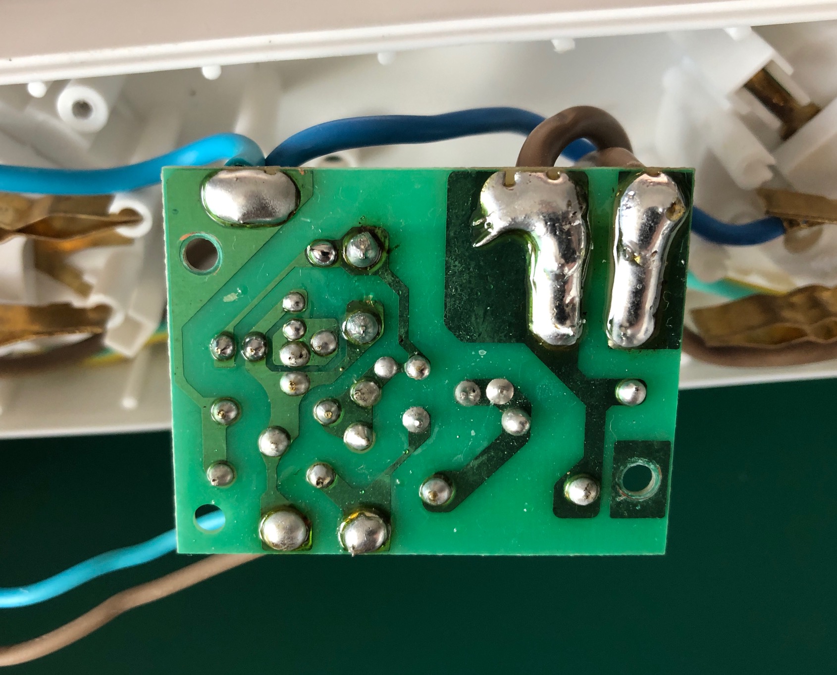

weiterhelfen, welches Bauteil es sein könnte? Fotos der Platine im
Anhang.
Es scheint wohl ein Kondensatornetzteil zu sein!?
V1, V2, V3, V4 = 1N4007 - bilden zusammen den Gleichrichter? Messung per
Multimeter: sperren wie gewünscht.
V5 = 1N4749A - 24V, 1W Zenderdiode
V6 fehlt - war da Platz für eine Relais-Freilaufdiode gedacht? Soll ich
da besser eine einlöten? Welche kann ich verwenden? Oder so lassen wie
es ist?
F1 fehlt
R1 = 1,50 MOhm - wofür ist der? Ist parallel zum Kondensator eingebaut
R2 = 120 kOhm - ist wohl der Vorwiderstand für die LED?
X2 Kondensator unten = 0,33 µF, 275 VAC - zum glätten der Netzspannung?
Messung: 0,19µF - das ist wohl schon mal zu wenig. Sorgt das allein für
die zu geringe Spannung?
Kondensator rechts = 22 µF, 50 VDC - zum glätten der Gleichspannung für
LED und Relais? Messung: 22µF
Ich freue mich auf euer Feedback!

übliches Kondensatornetzteil. Der Vorschaltkondensator verliert
Kapazität weil die selbstheilend sind. Das heißt, wenn er bei
Netzspitzen o.ä. einen Durchschalg bekommt, verdampft der Belag an der
Stelle und der Kurzschluß ist weg. Etwas Kapazität aber eben auch. Das
ist Funktionsprinzip dieses Types.
Fehler suchen braucht man bei solchen Netzteilen kaum, Kondensator
tauschen und fertig.
Es muß wieder ein 0,33µ X2-Typ sein und 275VAC auch. Höhere Spannung
wäre besser, ist aber kaum zu finden oder wäre zu groß für den Platz.
Gruß aus Berlin
Michael

Nicht zum glätten, das ist der verlustarme 'Vorwiderstand' und
Namensgeber des Kondensatornetzteils.
Das sind auch die einzigen Kondensatoren, die man bei einer Fehlfunktion
als erstes prüft!
Michal U.hat das Problem ausführlich beschrieben und das ist auch in
deinem Fall so. Tausche den aus und alles geht wieder.

So wie es aussieht, wird das Relais über die 230V~ geschaltet. Das
Relais hängt dann immer parallel zum Elko und eine Freilaufdiode ist
unnötig.

Messe die Spannung an der Zenerdiode während das Relais an und aus ist.
In beiden Fällen sollten es ungefähr 24 Volt sein.
Wenn die Spannung unter Last (Relais ein) stark abfällt, ist es mit 100%
Sicherheit der große gelbe Kondensator.
> Sorgt das allein für die zu geringe Spannung?
Je kleiner die Kapazität ist, umso weniger Strom liefert liefert das
Netzteil. Die Spannung bricht dann unter Last zusammen.

Ich habe den X2 gegen einen neuen X2 (0,33µF) getauscht -> Spannung am
Relais ist jetzt auf knapp 20V hoch. Das Relais schaltet durch und alles
funktioniert wieder. Danke euch!
