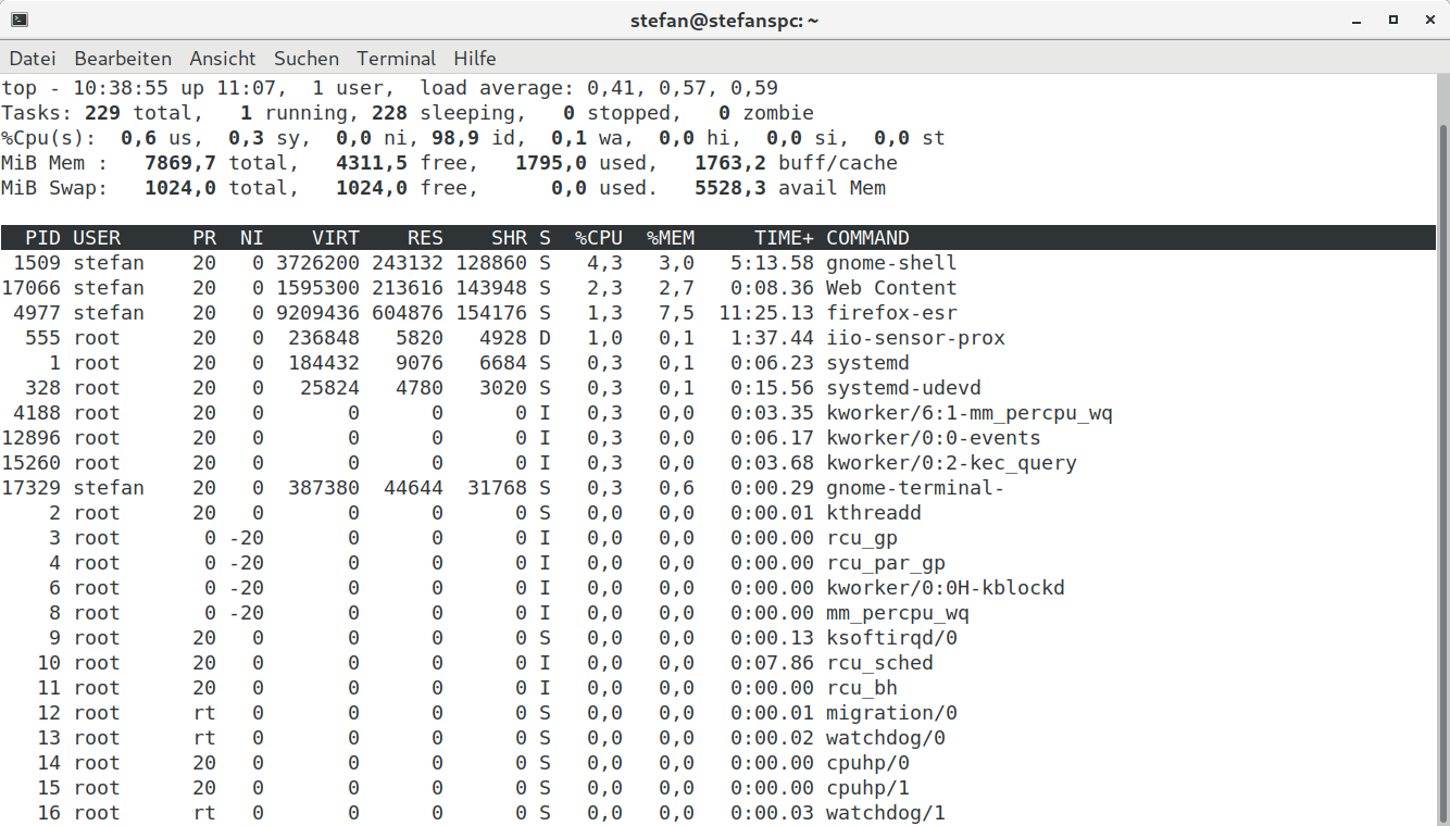

Linux greift zögerlicher auf den Swap Speicher zu, als Windows. Wenn du da mehr als 200 Kilobytes drin hast, kannst du bereits von (RAM) Speichermangel ausgehen, oder einen Softwarefehler mit Memory Leck. Wenn der Rechner häufig auf die Auslagerungsdatei zugreift, wird er unerträglich langsam. Dann sind primär andere Maßnahmen angesagt, als den Speicher abzuschalten. Wenn du schon so fragst bist du vermutlich bereits sicher, die Auslagerungsdatei nicht zu benötigen. In diesem Fall kann man aber auch davon ausgehen, dass Linux nur sehr selten darauf zugreift. Ich habe seit 2 Monaten einen Raspberry Pi unter Tisch liegen, der ununterbrochen ein Shell Script ausführt, und Messwerte in zwei Logfiles schreibt. Vom Swap nutzt er genau 0 Bytes. Wenn ich die Swap Datei auf meinem Gerät deaktivieren würde, würde sich dadurch praktisch nichts ändern. Stromausfall bei Zugriff auf die SD Karte sollte theoretisch keine Probleme auslösen. Ich habe bei meinem Gerät schon öfters einfach das Netzteil ausgesteckt, ohne irgendwelche negativen Folgen. Von den Laptops und Smartphones in meiner Familie kenne ich das auch nicht anders. Alte Reste im Swap stören nicht und die Filesysteme ext3 und ext4 sind ziemlich unempfindlich. An deiner Stelle würde ich mal gezielt untersuchen, was den Ausfall der Speicherkarte auslöst. Ich vermute sehr stark, dass es nicht der Stromausfall ist, sondern vielleicht eher simpler Verschleiss durch zu viele Schreibzugriffe. Die Basis Installation (Raspbian ohne GUI) ist in dieser Hinsicht jedenfalls in Ordnung. Aber wenn du da z.B. eine Datenbank, einen Webserver oder gar einen Web Browser drauf laufen lässt, dann wundert es mich nicht.

Stefanus F. schrieb: > Linux greift zögerlicher auf den Swap Speicher zu, als Windows. Steile These. Unter Linux bestimmt der Systemparameter „swappiness“ (vm.swappiness in sysctl.conf) den Grad der Swap-Nutzung. Kann jeder selber setzen wie er‘s braucht, und Distris nehmen halt irgendeinen im Schnitt sinnvollen Default...

Jan L. schrieb: > Stefanus F. schrieb: >> Linux greift zögerlicher auf den Swap Speicher zu, als Windows. > > Steile These. Unter Linux bestimmt der Systemparameter „swappiness“ > (vm.swappiness in sysctl.conf) den Grad der Swap-Nutzung. > Kann jeder selber setzen wie er‘s braucht, und Distris nehmen halt > irgendeinen im Schnitt sinnvollen Default... Mein XUbuntu zeigt bei dem SWAP 0MByte an und bei anderen Linux-Systemen war es eigentlich auch so. Die Standardeinstellung legt einfach fest dass man erst mal den RAM nutzt bevor man etwas auf die Festplatte auslagert. Bei WinDos wird immer gleich in die SWAP-Datei geschrieben damit der RAM möglichst leer ist und gleich viel Speicher verfügbar ist im Falle dass man ein Programm startet und dann nicht noch ausgelagert werden muss. Windows geht aber allgemein nicht gerade sparsam mit dem RAM um. Wenn ich auf einem Windows-System (Win7 4GByte RAM SWAP ausgeschaltet da es eine SSD ist) das CodeComposerStudio starte und dann noch Firefox öffne, dann meckert er schon rum dass ein Programm geschlossen werden soll. Unter XUbuntu kann ich den CCS öffnen, Thunderbird, und in Firefox einige Seiten öffnen ohne dass der RAM-Verbrauch bei über 2GByte liegt.

Jan L. schrieb: > Stefanus F. schrieb: >> Linux greift zögerlicher auf den Swap Speicher zu, als Windows. > > Steile These. Aber wahr. Windows fängt schon beim Booten an, auszulagern, selbst wenn man 128 GB RAM hat. Den Fall der leeren Auslagerungsdatei habe ich unter Windows noch nie gesehen. S. R. schrieb: > Lazy allocations, Overcommitment und so weiter haben dazu geführt, dass > die meisten Anwendungen erstmal Speicher auf Vorrat reservieren (malloc > gibt ja kein NULL zurück) und dann nur teilweise nutzen. Da hast du Ursache und Wirkung verwechselt. Lazy allocation und Overcommitment wurden ja nicht zum Spaß eingeführt, sondern gerade weil so viele Programme erstmal fleißig Speicher allokieren, den sie (noch) gar nicht brauchen.
Rolf M. schrieb: > Jan L. schrieb: >> Stefanus F. schrieb: >>> Linux greift zögerlicher auf den Swap Speicher zu, als Windows. >> >> Steile These. > > Aber wahr. Windows fängt schon beim Booten an, auszulagern, selbst wenn > man 128 GB RAM hat. Den Fall der leeren Auslagerungsdatei habe ich unter > Windows noch nie gesehen. der Punkt war: unter Linux ist das ein konfigurierbarer Parameter. Während Ubuntu das üblicherweise auf "60" setzt, setzt (mein älteres) Raspbian das auf "1". Schau' halt nach, was aktuell eingestellt ist (cat /proc/sys/vm/swappiness)- - und dann schreibe mal "100" rein. Und schwupps swappt Linux schneller, als man gucken kann...

>> Aber wahr. Windows fängt schon beim Booten an, auszulagern, selbst wenn >> man 128 GB RAM hat. Den Fall der leeren Auslagerungsdatei habe ich unter >> Windows noch nie gesehen. Jan L. schrieb: > der Punkt war: unter Linux ist das ein konfigurierbarer Parameter. > Während Ubuntu das üblicherweise auf "60" setzt, setzt (mein älteres) > Raspbian das auf "1". Auch mein Laptop (mit Debian 8GB RAM) nutzt gerade 0 Bytes von der Swap Partition. Solange genug RAM vorhanden ist, scheint dieser Parameter wenig zu bewirken.
#5666772
Stefanus F. schrieb: > Auch mein Laptop (mit Debian 8GB RAM) nutzt gerade 0 Bytes von der Swap > Partition. Solange genug RAM vorhanden ist, scheint dieser Parameter > wenig zu bewirken. Warum spekulieren? https://access.redhat.com/solutions/103833
