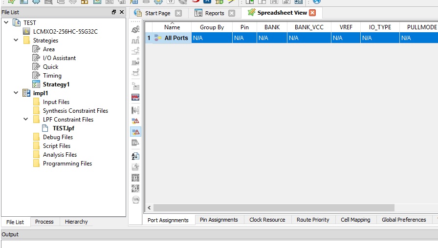

OK, mit Vivado kenn ich das ein wenig, aber wie geht das bei lattice ?
von Alex (Gast)
Bei lattice gibt's das .lpf Constraint-file
von Michael H. (h_m)
Ok Danke, und wo bekomme ich das her ?
denn, wenn ich bei Spreadsheet View --> Port Assignments nachsehe falls
ich hier überhaupt richtig bin steht da bei mir nichts drinnen siehe

weil es noch keines gibt, du musst die Datei schreiben
Ok, Aber ich kann auch nicht hinschreiben denn ich kann da auch mit der
Maus nichts auswählen im Spreadsheet view.

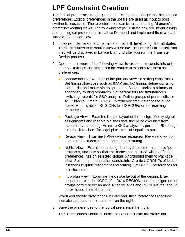

Michael H. schrieb:
> unter was genau kann ich denn mir
> anschauen wie man dies macht bzw. wo wird das genauer erläutert ?
Ist im "Lattice Diamond User Guide" beschrieben. Ich habe es dir
nochmal im Beitrag angehängt, also sozusagen mundgerecht serviert.
Bitte jetzt keine Frage wie man das Dokument anschaut.

Ja, du bist am richtigen Ort. Die Spreadsheet View ist ein GUI Tool um
Einträge im constraint file anzusehen bzw. zu editieren.
Da du (vermutlich) im Moment nur eine Entity hast und noch keine (oder
eine leere) Architektur dazu, gibt es keine Pins zu zu weisen. (Die Pins
wurden wegoptimiert, da die Eingangssignale nicht verwendet werden und
die Ausgangssignale nicht getrieben werden).

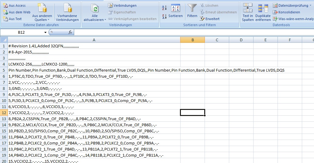

Ja, für die Pinzuweisung ist das das falsche Datenblatt. Behalts aber
mal, weil da steht alles drin, wie die FPGA Struktur intern aufgebaut
ist, was die I/O Pins so alles können etc.
Versuchs mal mit Quick Reference -> Pin & Package
Da gibts CVS Dateien, da steht alles drin was du brauchst und kannst sie
gleich nutzen um deine Pinzuweisung zu dokumentieren. Vielleicht
verwirrend wenn man eigentlich ein PDF erwartet.

jetz habe ich dazu noch eine Frage wie sieht denn die Tabelle bei euch
aus bzw. mit welchen Programm öffnet ihr diese ?
bei mir in Exel sieht das ziemlich unübersichtlich aus (Bild) oder ist
das so korrekt. Ich weiss es nervt aber wenn man Anfänger ist ist das
alles für einen nicht so einfach.

CSV-Dateien gibt es in mehreren Formaten.
Ein Merkmal ist das Zeichen, das zur Trennung von Feldinhalten verwendet
wird. Bei Dir ist es offensichtlich ein Komma. ','.
Wenn man so eine Datei in MS-Excel öffnen will gibt es entweder die
Möglichkeit, dass am Anfang ein Dialog erscheint, in dem man das
einstellen kann oder einen Menupunkt "Import". In dem kann man dann
verschiedene Eigenschaften der CSV-Datei beim Einlesen bestimmen.
Näheres dazu sagt die Hilfe. Ich kann da nur grob was zu sagen, weil ich
andere Spreadsheet-Software verwende.
