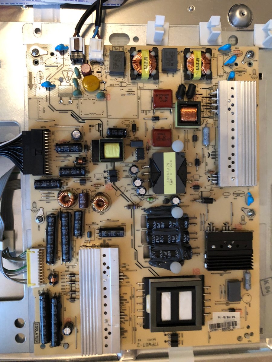

MD 30630. Verbaut ist das Netzteil von Vestel 17PW07-2 und das Mainboard
17mb70-v5. Das Netzteil konnte ich bis jetzt eigentlich ausschließen,
habe diverse Spannungen gemessen an den Punkten die ich aus dem
Stromlaufplan erkennen konnte. Leider habe ich mit den Stromlaufplänen
so meine Probleme.
Als alternative habe ich ein geprüftes Netzteil bestellt eingebaut und
selben Fehler produziert.

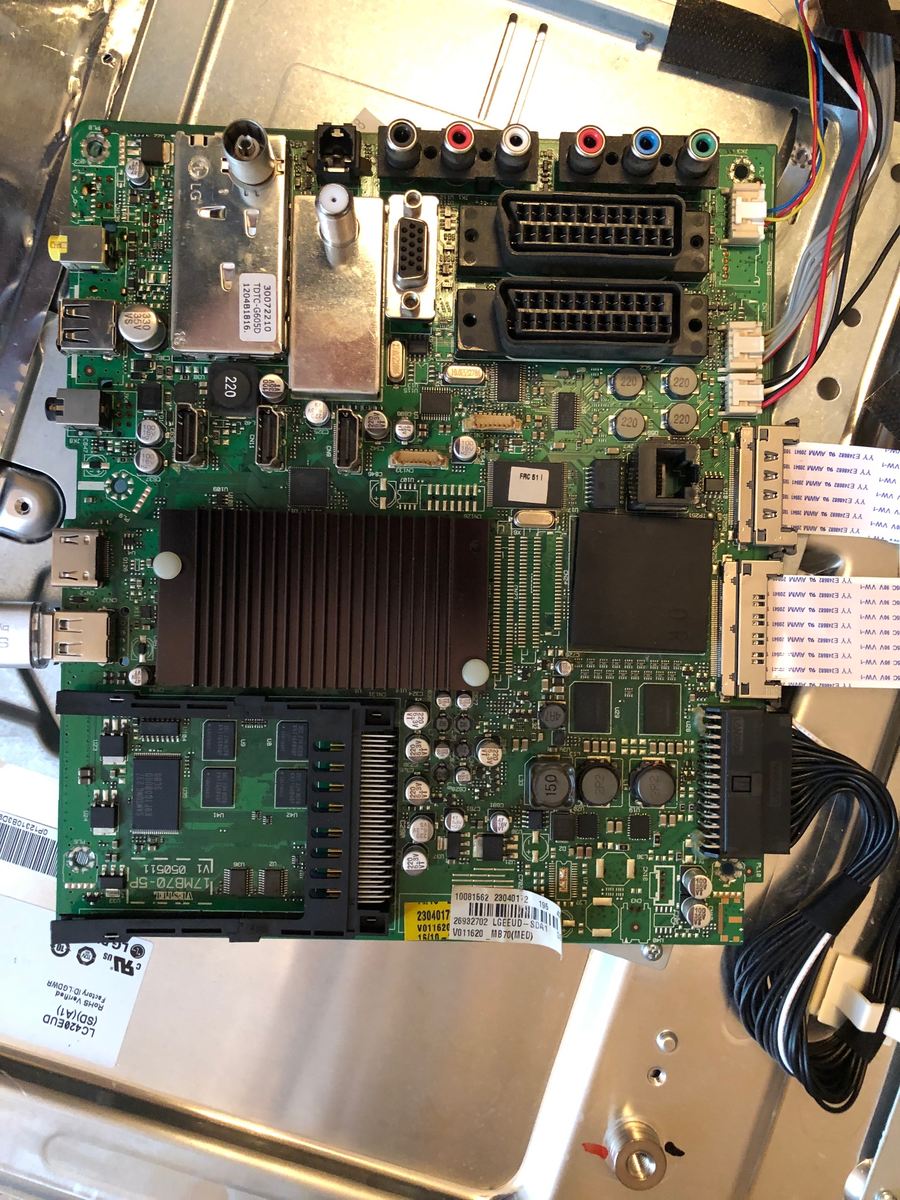

Als nächstes habe ich mir das Mainboard vorgenommen, dort konnte ich
äußerlich ebenfalls keine Mängel feststellen. Wenn ich die PINs am
Stecker zum Netzteil nachmesse habe ich differenzen zum Stromlauplan,
aber ich weiß nicht wie ich diese deuten soll, bzw welche Spannungen
genau anliegen müssen und welche seite dann der fehler ist.
Nachdem ich nicht weiter wusste habe ich die Platine erhitzt mit Hilfe
eines Heißluftföns und Temperaturmesser, brachte aber auch keine
Besserung, also keine kalte Lötstelle.

hier die Bilder

möchte noch ergänzen, das der Chip auf dem Mainboard warm wird, also
versucht er zu arbeiten, er erhitzt sich auf 45-50 °C

von Nico S. (nico1911) Flattr this
Hier der Schaltplan des Netzteil

An allen Dioden liegen 24V auf der Sperr Seite an, die andere Seite hat
-mV
Habe an den Steckern gemessen:
PL205
PIN 13 => 4V gemessen, sollen 5V sein
PIN 14 => keine Spannung, sollen 24V sein
PL306
alle in Ordnung
Lässt sich auch nur messen wenn das mainboard eingestöpselt ist

ohne dass ich jetzt den Schaltplan vom Netzteil vollständig
durchstudiert habe, ist ja das Grundprinzip meistens gleich:
230V~ gehen rein, werden gleichgerichtet und mit einem dicken Elko
geglättet,  und stehen dann "roh" als ca 320V= zur Verfügung. [hier:
RECT_AC]
Soweit scheint das ja bei dir zu funktionieren.
Aufpassen: die "Masse" ist hier "heiß" (wird z.b. gerne mal als "hot
ground" bezeichnet). Da bis du direkt mit dem 230V~ und dem
Atomkraftwerk verbunden, und es bläst dich und dein Oszi in den Himmel,
wenn du da verkehrt anpackst oder misst. Bei dir ist die heiße Masse so
eine Art "Harken" Symbol ).
Erst jenseits des Schalt-Trafos ist die Masse "kalt" und kann
unproblematisch   gehandhabt werden. Bei dir ist das Massesymbol ein
dicker Querstrich)
Weiter zu deiner Schaltung: Hier wird es nun ein wenig unübersichtlich.
"Irgendwie" wird die Standby-Spannung erzeugt, "irgendwie" ist da wohl
auch noch ein Relais zugange, und "irgendwie" sind da "jede Menge"
Klein-Spannungen, welche zur Versorgung diverser Stellen benötigt
werden. Da könnte vielleicht mal jemand anderes das Chaos entflechten

Nico S. schrieb:
> Aber um die Pfeile richtig zu deuten, liegt das Problem auf dem
> Netzteil, es liefert nicht die 24V Versorgungsspannung oder?
wenn du mit den Pfeilen die "Dinger" im Netzteil-Schaltplan meinst: Die
scheinen in alle möglichen Himnelsrichtungen zu zeigen. Es hat meiner
Meinung nach keine logische Bedeutung, ob Spannung in der gezeichneten
Richtung raus oder rein geht.
Zum Schaltplan selbst:
die rohen 320V= gehen als "RECT_AC" raus aus dem Eingangsteil oben links
im Schaltplan.
Dann gehen sie durch eine Leistungsfaktor-Korrektur (PFC) [*1] hindurch,
dargestellt durch FAN7529 und TR100 (Betriebsspannung bekommt der
FAN7529 aus einem HIlfs-Kreis, sieh unten). Nach PFC-Regelung sollten
stabile "+400V" aus D110 /D111 raus fliessen, und diese sollten am
Eingang (FET-Seite) vom TR200 anstehen, welche die
Haupt-Sekundärspannung erzeugt.

der FAN7621 aus einem Hilfs-Kreis, sieh unten). Der SMPS-Trafo hat am
Ausgang +12V und +24V, und dise werden dann nochmal zu +3.3V
(IC402/IC403) sowie +5V (IC400/IC401) runter geregelt.
Eine Schutzschaltung um den Optokppler IC200 schaltet den FAN7621 mit
"ON_OFF" aus, wenn keine Sekundärspannung (+12, +24)erzeugt werden kann
(z.B. weil der HAupt-Sekundärkreis aufgrund eines Kurzschluss zusammen
bricht)
Merkwürdigerweise gibt es dann noch eine weitere Schutzschaltung um
IC201, welche auch "ON_OFF" erzeugt, aber aus anderen (zu überprüfenden)
Spannungen versorgt wird. Ob der parallel zum IC200 liegt, oder eine
Schaltungsvariante ist, kann ich nicht erkennen.
Hilfs-Kreis (für die Standby-Versorgung):
Die Betriebsspannung für den FAN7529 und dem FAN7621 kommt aus TR300
sowie zugehörigem SMPS-Regler FSDL321 (IC301) mit Feedback-Optokoppler
IC300. Der TR300 wird gespeist aus "VCC_STBY", welche aus dem
(geschalteten) Relais RL102 aus "AC1" erzeugt wird (AC1 hängt ziemlich
weit vorne im 230V~ Eingangskreis). Angesteuert wird das Relais RL102
über VCC1, das ist die "Hilfsspannung", welche ursprünglich als VF_MAIN
aus der 2. Trafo-Wicklung des TR300 raus purzelt (Pin 1,2,3), und dann
Q302/Q309 durch geht.
Und irgendwie gibts auch noch ein Relas RL100, welches aus "AC3" ein
geschaltetes "AC_NOTA" macht, und auch aus dem Hilfskreis via VCC1
versorgt wird, jedoch aus dem Hauptkreis via "+12V" angestossen wird. wo
AC_NOTA gebraucht wird hab ich nicht gefunden.
In deiner Reparatur solltest du dich erst mal auf den Hilfs-Kreis
konzentrieren. Schau dir das Datenblatt und die Referenz-Schaltung zum
FSDL321 an. Miss die Spannungen an diesem Chip (ACHTUNG: Mit
Kurzschlüssen der Prüfspitzen aufgrund von Tatterich kann man sich
schnell ICs kaputt machen, passierte mir neulich auch).
Die Schaltregler gehen zum Anlaufen erst mal in den "Burst Mode", bis
sie stabil laufen.
denk dran: direkte Verbindung zu Netzspannung kann unangenehm bis
tödlich sein. Besser einen Trenntrafo verwenden (wenn du aus Köln kämst,
könnte ich dir meinen 1000VA Trafo leihen)

Nico, du schriebst, das nunmehr sowohl das alte als auch das neue
Netzteil den Fernseher nicht mehr in den Standby Modus bringen. das
klingt erst mal merkwürdig.
Es ist jetzt nicht vollkommen ausgeschlossen, das du die Hauptplatine
mit deinem Fön-Reparatur-Versuch geschrottest hast, aber:
Nach meinem Verständnis sollte ein Netzteil "auf jeden Fall" minimale
Standby-Spannung erzeugen, und zwar erst einmal los gelöst vom Status
(und dem Vorhandensein) der Hauptplatine.
Weiterhin würde ich erwarten, das das Netzteil auch ohne Hauptplatine
"voll startbar" ist (indem z.B. irgendeine "enable" Leitung aktiv
gesetzt wird)
Dass "im echten Leben" durch den Prozessor einzelne Baugruppen bzw.
deren Spannnungs-Versorgung (Hintergrund-Beleuchtung, Tuner, ggg.
Decoder-Chips etc) zugeschaltet werden, werte ich als "Grund-Funktion"
der Prozessor-Platine.
Das heist: Du solltest nach Einstöpseln der Kiste an 230V~ am Netzteil
eine funktionsfähige Standby Spannung erzeugen können. Sollte der
Standby-Kreis nicht hoch kommen, dann kann es durchaus am PWM-Regler
liegen. Solltest du ein "zappeliges" Verhalten der erzeugten Standby
Spannung beobachten, dann könnte die Rücckopplung des Regelkreises
(Optokoppler oder zugehörige Komponenten) betroffen sein, oder auf
Sekundärseite liegt eine Überlast-Situation vor. [Stichwort:
Hickup-(Modus)]
