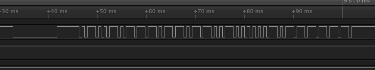

Hallo Leute, hoffe ihr könnt mir weiterhelfen.
Ich möchte meine Onkyo RC-710M Fernbedienung detektieren und dann die
Signale selber generieren.
Ich habe mir einem 38kHz Empfänger folgende Signale aufgenommen. (siehe
Bild anbei)
Bleibe ich auf der Taste, wird das gleiche Pattern nach 38msec nochmals
gesendet.
Sieht aus wie ein NEC Code: Mit der 9msec Sync und dann 4.5msec Pause.
Aber mich irritiert diese Lücke zwischendrin von 7msec.
Könnt ihr mir weiterhelfen, was das genau für ein Code ist?
Danke, Adib.

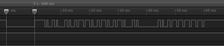

Ah, Danke für den Link.
Womit ich auch noch nicht klarkomme:
laut Spec gibt es pro Bit einen Puls und dann eine ja nach 0oder1 eine
unterschiedlich lange Pause.
In meinem Scann kann ich aber die Bits nicht ausmachen.
Da gibt es unterschiedlich lange Pulse und Pausen.???
Adib.
OP
Hm, Danke für den Hinweis.
Aber NEC und JVC arbeiten beide mit konstanten Pulse-Zeiten.
ich benutze ja einen 38kHz Empfänger.
Könnte es nicht auch ein Manchester-Codiertes Signal sein ala RC5, RC6.
Die sind aber mit 36kHz, da verstimmt mein Empfänger wohl die
Bittimings.
ich messe aktuell:
- kleinste Pause 0.4msec
- kleinster Puls 0.8msec
Adib.
