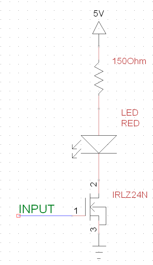

Ich hab mal heute mit MOSFETS gespielt. Es ist ein IRLZ24N und meine
Schaltung sieht folgender massen aus.
   |G   D   S|   5V
    |  LED GND   |
    |-------INPUT
Ich hab dann input und mal auf 5V und GND hin und her geschaltet und bin
dann kurz weggegangen. Aber als ich wieder kam und das wieder
ausprobierte leuchtete die LED auch wenn ich GATE auf GND tue und wenn
ich den input anfasse geht die led aus. Wie geht das, ist dieser Kaputt
durch irgendwelche statischen Entladungen?

Prüfe mal die Kontakte. BTW: eine LED benötigt normalerweise einen
Vorwiderstand - Exoten haben ihn aber eingebaut.
von Michael B. (laberkopp)
Crafter C. schrieb:
> ist dieser Kaputt durch irgendwelche statischen Entladungen?
Wahrscheinlich eher kaputt durch den fehlenden Vorwiderstand and er LED.
Anfassen sollte man das Anschlussbeinchen mit dem Gate nicht, der
menschliche Körper lädt sich leicht auf 2000V auf, das Gate schlägt bei
20V durch. Man verbindet das Anschlussbeinchen mit einem uC-Ausgang, von
dort kommen nur 0V oder 5V (wenn SOURCE des MOSFETs mit GND des uC
verbunden ist). Und 10k kommen nicht in Reihe zum Gate, sondern nach
Masse, damit der MOSGFET aus bleibt wenn der uC-Pin noch ein Eingang
ist.

Hab nen Vorwiederstand vor der LED aber die LED leuchtet konstant obwohl
ich
GATE auf GND tue. Erst wenn ich den GATE pin anfasse geht die LED aus.
von hinz (Gast)
Widerstand kaputt?
von Crafter C. (crafter_c)
Der 10k war nicht verbunden aber jetzt als ich GATE mit den SOURCE durch
den 10k verbunden habe leuchtet die LED konstant. Hab jetzt es mit einem
galvanisch getrenntem Spannungsguelle versucht und jetzt geht die LED
nicht mehr aus, auch wenn ich GATE anfasse.

Wenn das Gate so offen herum hängt, kann dem FET leicht mal was
passieren, vor allem dann, wenn du es anfasst.
Solange du am Gate GND hast, muss die LED aus sein. Ist dem nicht so,
ist der FET kaputt.

von Marty (Gast)
Was in dem Schaltplan fehlt, ist der Pull-Down Widerstand am Gate.
Fehlt der auch in der Realität?
Ohne diesen Widerstand wird der FET mit höchster Wahrscheinlichkeit
nicht ausschalten, wenn Du Dein Jumperkabel (INPUT) wieder von den +5V
trennst.
Wobei er spätestens dann abschalten sollte, wenn Du das Gate wieder mit
GND verbindest.
Trotzdem: Setze zwischen Gate (1) und GND mal einen 10K Widerstand als
Pulldown.
Und wenn das nicht hilft, hat der FET vermutlich ein Problem...

Wenn die Anschlüsse nicht vertauscht sind, muß der FET bei GND am Gate
abschalten! Für weitere Versuche schalte einen Widerstand (etwa 100
kOhm) vom Gate nach Source, damit der auch bei offenem Gate zu bleibt.
