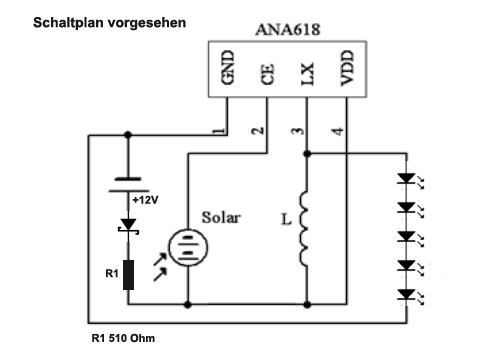

Ich möchte gerne in einer bestehender Dekolampe eine
"Nachtleuchtfunktion" mit Bestandteilen aus 2 Solargartenlampen
realisieren.
Die Lampe besteht momentan unter anderem aus einem 12V Trafo und einem
1m Led Streifen welcher damit betrieben wird.
Meine Überlegung wird vermutlich nicht die beste Lösung sein, jedoch
beschränkt sich mein Wissen nur auf Grundkenntnisse.

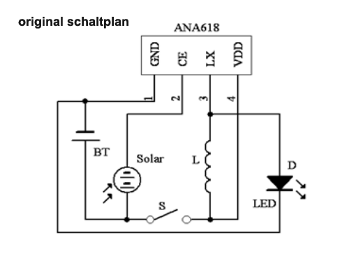

Ich möchte die Solarzellen und Platinen der Solarlampen welche mit einem
ANA618 bestückt sind für die "Einschaltautomatik" bei Dunkelheit nutzen.
Was wegfällt ist der Akku, da ich den Strom des 12V Trafos nutze,
natürlich mit passendem Widerstand oder Step-down Wandler. Hier stoße
ich auf das erste Problem. Reicht es wenn ich den Strom welche die 2V
Solarzellen bei Lichteinfall abgeben mit einer Schottky-Diode in
Richtung Trafo sperre also am + wo normalerweise der Akku dran hängt?
Die bestehende LED auf den Platinen werden durch jeweils 5 SMD LEDs
ersetzt welche normalerweise über USB betrieben werden, jedoch haben
diese die ideale Leuchtkraft da nicht zu hell wegen des eingebauten
Widerstand welcher normalerweise für die 5V des USB ausgelegt ist. Nun
frage ich mich ob IC oder Spule auf längere Zeit kaputt gehen?
Ist das ganze so möglich/sinnvoll oder gibt es da bessere/einfachere
Lösungen?

Allerdings ist, wenn man ein wenig im Netz stöbert, herauszulesen, das
der AN618 nicht viel mehr als 3V VDD verträgt - das Datenblatt ist da ja
keine grosse Hilfe.
Mit 12V ist es nur denkbar, den Ausgang des AN618 auf einen MOSFet zu
geben und damit dann die LED Kette zu schalten.

R1 510 Ohm reduziert ja die Spannung von 12V auf ca. 1,5V und 30mA,
somit wird das ganze mit vorgesehener Spannung betrieben und die 5 LEDs
leuchten in gewünschter Helligkeit.
Was würde passieren wenn der Trafo minimal Rückstrom auf den Ausgang
abbekommt?

Vielleicht sind die LED doch parallel verschaltet?
Schau Dir das Datenblatt vom PRC4401/4403 an. Vdd max 8V, FlyBack max.
15V. Berücksichtige dabei, dass es sich dabei um einen der besseren IC
für diesen Zweck handelt, und von billigeren IC weitestgehend verdrängt
wurde.
Allerdings gilt das nur für eine konstant leuchtende LED. Hier wird aber
getaktet und damit ist in den Pausen die Spannung an VDD recht hoch.
Schalte da mal noch einen Reservoir Elko zwischen GND und VDD, der die
Spitzen wegfängt. Gross muss er ja nicht sein, aber z.B. 22µF-100µF
erscheinen mir sinnvoll.
> abbekommt?
Das hängt vom 'Trafo' ab. Wenn das ein Schaltnetzteil ist, wird es
herunterregeln, weil da zu viel Spannung auf dem Ausgang liegt, bei
einem 'Eisenkern-mit-Gleichrichter-ohne-Stabi' Netzteil passiert nix.
von Enzo M. (enzo_m)
Wo genau soll ich ihn zwischenschalten? Direkt am Trafo Ausgang?
Du hast doch selber Pläne gepostet: GND und VDD am Chip sind gemeint :-P

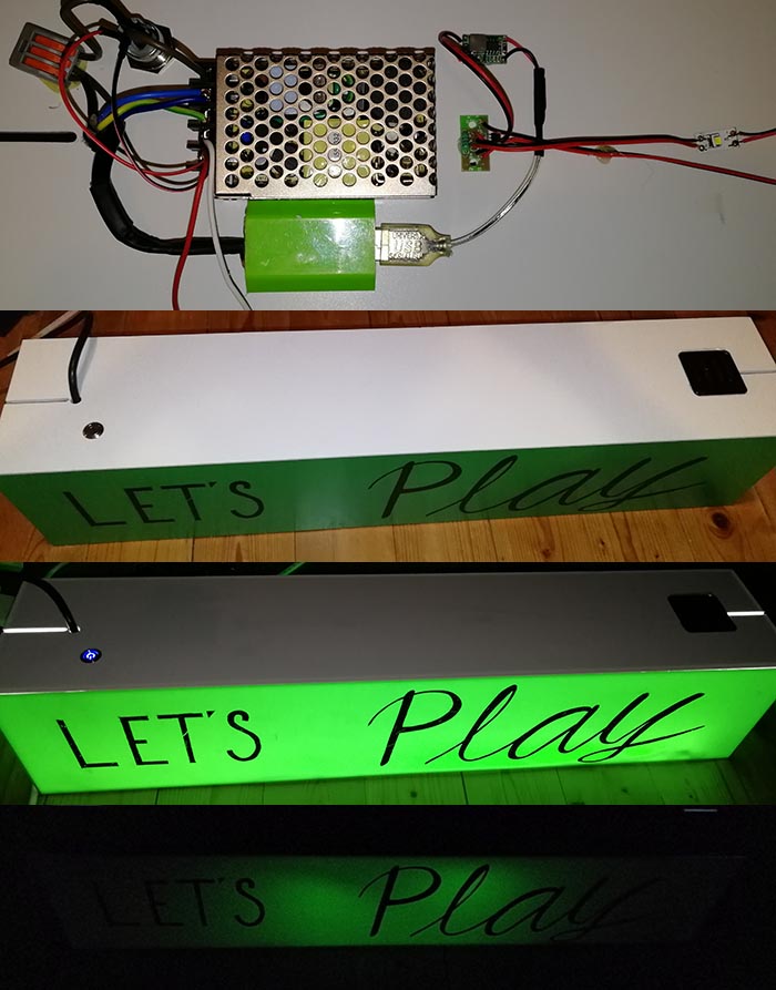

Habe die Lampe nun fertig, habe jedoch für die Speisung der Solarplatine
ein 5V USB Netzteil verwendet und anstatt des Widerstandes R1 ein
Step-Down Wandler welchen ich auf 1.4V eingestellt habe. Mit Widerstand
hat es leider aus mir unerklärlichen Gründen nicht funktioniert. Die
LEDs waren permanent an und gingen nicht aus mit Licht auf der SZ.
Die gewünschte Funktion ist nun gegeben, der Hauptlicht LED Streifen
wird nun  separat vom 12V Trafo betrieben und über einen Schalter ein-
und ausgeschaltet. Für die Nachtleuchte sind momentan 2 LEDs im Betrieb,
mal schauen obs reicht.
Anbei noch ein Bild des ganzen. Ich weiss, die
Verkabelung/Zusammenstellung  sieht fragwürdig aus, erfüllt aber ihren
Zweck und ist zum Glück nicht sichtbar :-).
Den Kondensator werde ich auch noch zwischenschalten ;-).
Danke euch für eure Hilfe.
