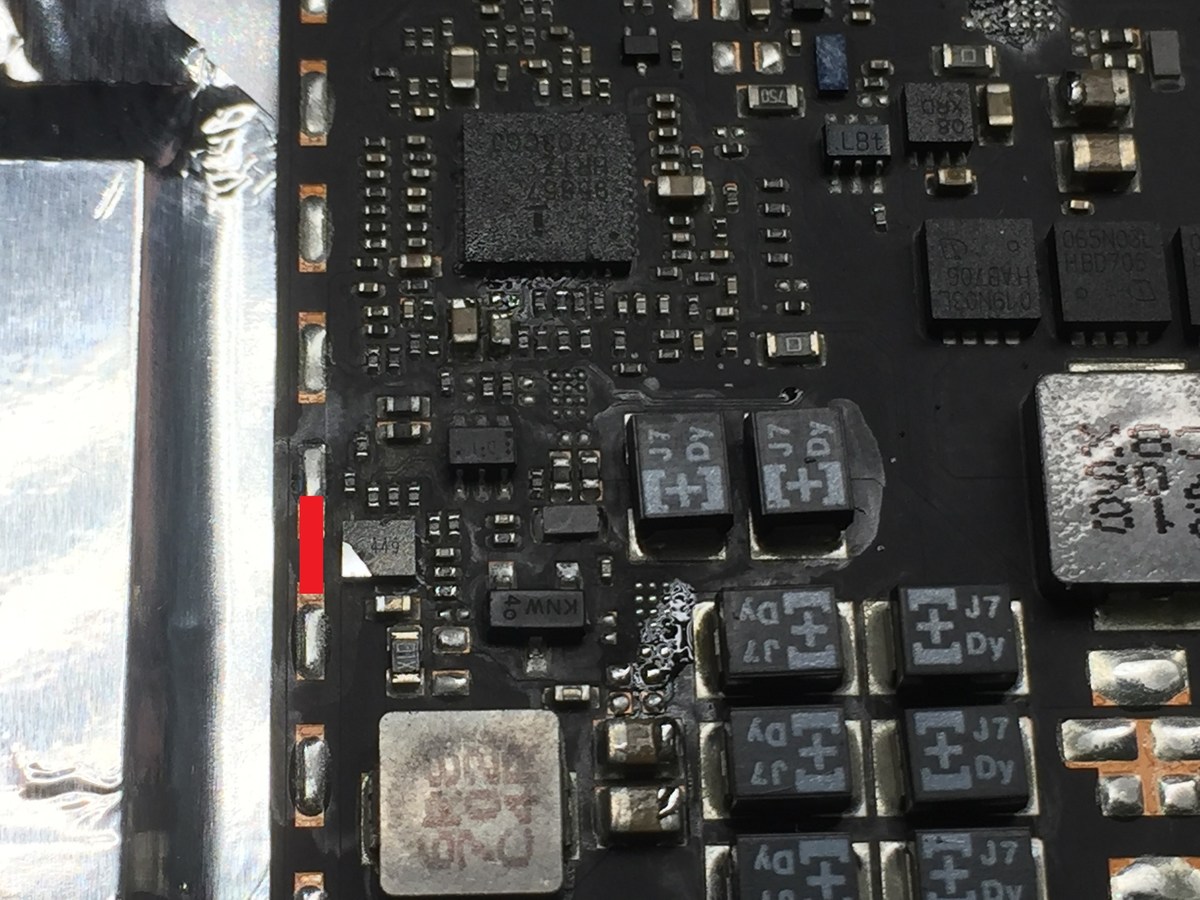

Hallo zusammen
In meinem Surface ist es aufgrund von leichtem Wassereinfall zu einem
Defekt eines Bauteils gekommen.
Äussern tut sich dies so, dass das Gerät keine Hintergrundbeleuchtung
mehr hat. Der rest geht. Wenn man das Display in hellem Licht
betrachtet, sieht man alles. Auch der Touch geht.
Nun die Frage an euch.
Hat jemand eine Idee, um welchen Chip es sich handelt?
Aufdruck meiner Meinung nach: 449
Die helle Ecke ist abgeplatzes Silizium.
Chip wird auch sehr heiss. Er war zuvor ziemlich vermschutzt durch das
Wasser.
Danke schonmal
Was ist da mit der Platine passiert, dass die so versifft ist? Vom
Wasser kann das doch nicht so sein. Evtl. mit Kontakt WL und Zahnbürste
oÄ säubern. Anschließend mit Wasser und General abwaschen, und dann mit
klarem Wasser 'spulen'. Dann trocknen.
Der Chip oberhalb von den Tantal's sieht ja ziemlich mitgenommen aus.
Erstmal reinigen, dann gehts weiter.
Wenn das tatsächlich abgeplatztes Si ist, dann fehlt auch das Gehäuse
drum komplett...
M.M.n. ist das Ferrit, also eine Induktivität.

Die Aufnahme ist nicht von bester Qualität.
Habe die Leiterplatte bereits mit dest. Wasser gereinigt und mit Kontakt
LP Reiniger.
Es handelt sich zu 100% um ein WLCSP oder einem andere Chip Gehäuse mit
Balls.
Die Frage ist nur um welchen Chip...
> Balls.
Größe? Und Zahl der Balls?
Ist halt sehr sparsam beschriftet, ohne Logo stehen die Chancen gleich
viel schlechter.
Ich weiss, dass es ohne Logo sehr sehr schwierig ist. Deshalb die Frage
hier an euch spezialisten. Könnte ja durchaus sein, dass ein MS
Mitarbeiter aus der Entwicklung mitliest und die Information kurz
nachschaut. Oder jemand gerade die letzten Tagenden gesuchten Chip unter
dem AOI eingelernt hat :) die Hoffnung ist jedenfalls da.
Ich denke es handelt sich um ein 3x4 Ball Array.
