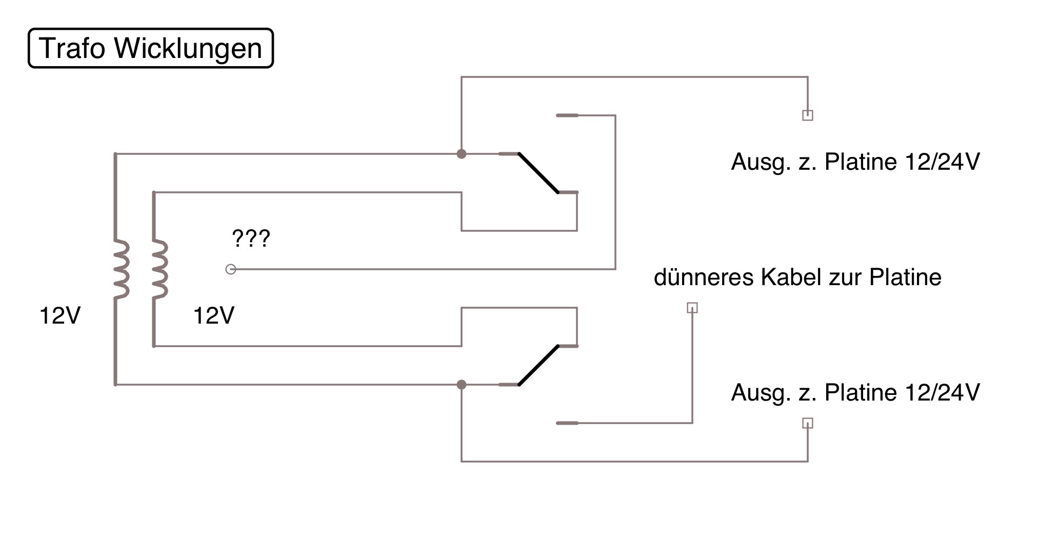

Der Hintergrund ist, dass ich ein altes Ladegerät für Autobatterien habe
und dieses hat einen netten Trafo mit 2x 12V, je 7,5A und ich habe einen
dieser China-Labornetzteil-Bausätze, den ich noch modifizieren werde, so
dass es die 3A auch bringen kann, das Gehäuse und der Trafo sind groß
genug für zwei Netzteile und ich hab mir gedacht anstatt zwei linearen
Netzteilen ein lineares und ein Schaltnetzteil zu verwenden, also
einfach eine Buck-Converter zusätzlich kaufen.

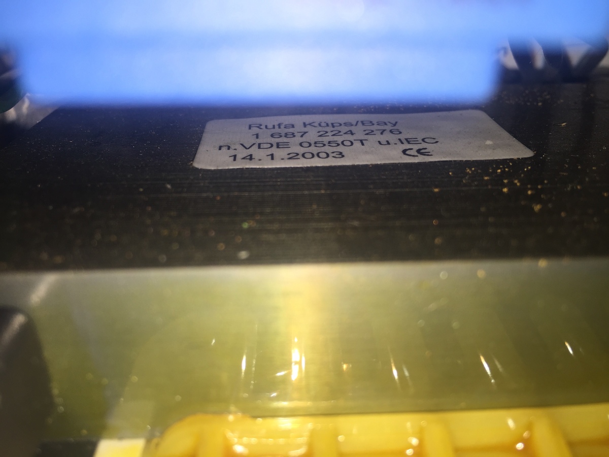

Es ist ein Bosch BML 2415 Ladegerät, es kann entweder 15A bei 12V oder
7,5A bei 24V, auf dem Foto ist die Beschriftung des Trafo zu sehen, hab
alles mal nachgeschlagen, aber nichts gefunden. Allerdings erkennt man
an der originalen Verschaltung, dass es zwei 12V Wicklungen sind, die
entweder parallel oder in Reihe geschaltet werden, siehe 2. Bild, hab
die Wicklungen extra so gezeichnet, um gleichzeitig die Position der
Ausgänge am Trafo darzustellen, es gibt noch einen fünften Ausgang am
Trafo, der scheint mit einem der anderen Ausgänge verbunden zu sein,
kanns aber nicht wirklich zuorden, deswegen die Fragezeichen im Bild. Es
wird mit einem Kippschalter umgeschaltet, zwei der Ausgänge gehen direkt
an die Platine, zwei andere an die mittleren Anschlüsse des Schalters,
an den beiden unteren sind zwei weitere Kabel, die zu den ersten
Ausgängen auf der Platine gehen, das ist wohl die Parallelschaltung, der
Schalter steht dabei auf 12V, an den beiden oberen Anschlüssen des
Schalters hängt einmal der fünfte Ausgang und am anderen ein dünneres
Kabel, welches an eine andere Stelle auf der Platine geht, das ist die
24V Positon.

Für den Teil plane ich eine Wicklungs-Umschaltung zu nutzen, um der
Transistor zu schonen, AKA KASYAN bzw. Kasyan TV hat da eine schöne,
kleine und super einfache Schaltung für vorgestellt.
Bei dem anderen Teil denke ich an ein XL4015 Buck-Converter Modul
https://www.ebay.de/itm/272472609079 , vielleicht auch eines mit mehr
Leistung, sowas hier https://www.ebay.de/itm/183022343558 , das soll an
den zwei in Reihe geschalteten Wicklungen betrieben werden.
