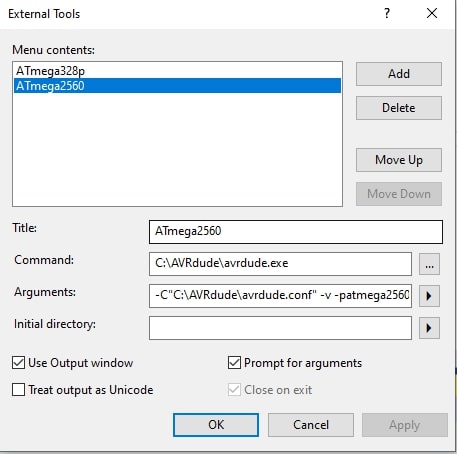

Das Makefile wurde angepasst für mega2560. "Make program" erzeugt ein
main.hex. Die folgende Zeile im Makefile soll main.hex programmieren:
avrdude -v -v -v -v -p m2560 -c arduino -P COM10 -b 57600 -l log.txt -U
flash:w:main.hex

Vielleicht musst du die Baudrate auf 115200 ändern, das braucht der neue
Arduino Bootloader.

von Matthias W. (matt007)
> Arduino Bootloader.
Danke Stefanus für den wertvollen Hinweis !
es klappt nun !
in der Zeile die die Arduino-Umgebung erzeugt hat steht tatsächlich
115200. Ich kann schauen was passiert wenn ich das reduziere.

von Tobias S. (knotty)
Arduino Fanboy D. schrieb:
> Is ja klar, da fehlt ja auch das wichtigste um zu funktionieren.
Wieso? Hab hier mal meine Tools in nem Screenshot angehängt.
Mit meinem Atmega328P funktioniert alles Problemlos
von Einer K. (Gast)
Tobias S. schrieb:
> Wieso?
Erst hijackst du einen fremden Thread, der NICHTS mit deinem Problem zu
tun hat.
Dann zeigst du einen Aufruf.
Dann Meldungen.
Beides passt nicht zusammen.
Dann 2 bis zur Funktionslosigkeit verstümmelte Aufrufe.
Und dann fragst du "Wieso?"
Das "Wieso" solltest eigentlich du viel besser beantworten können, als
ich.
Aber ich sehe schon, mit uns beiden wird das wohl nix mehr.
