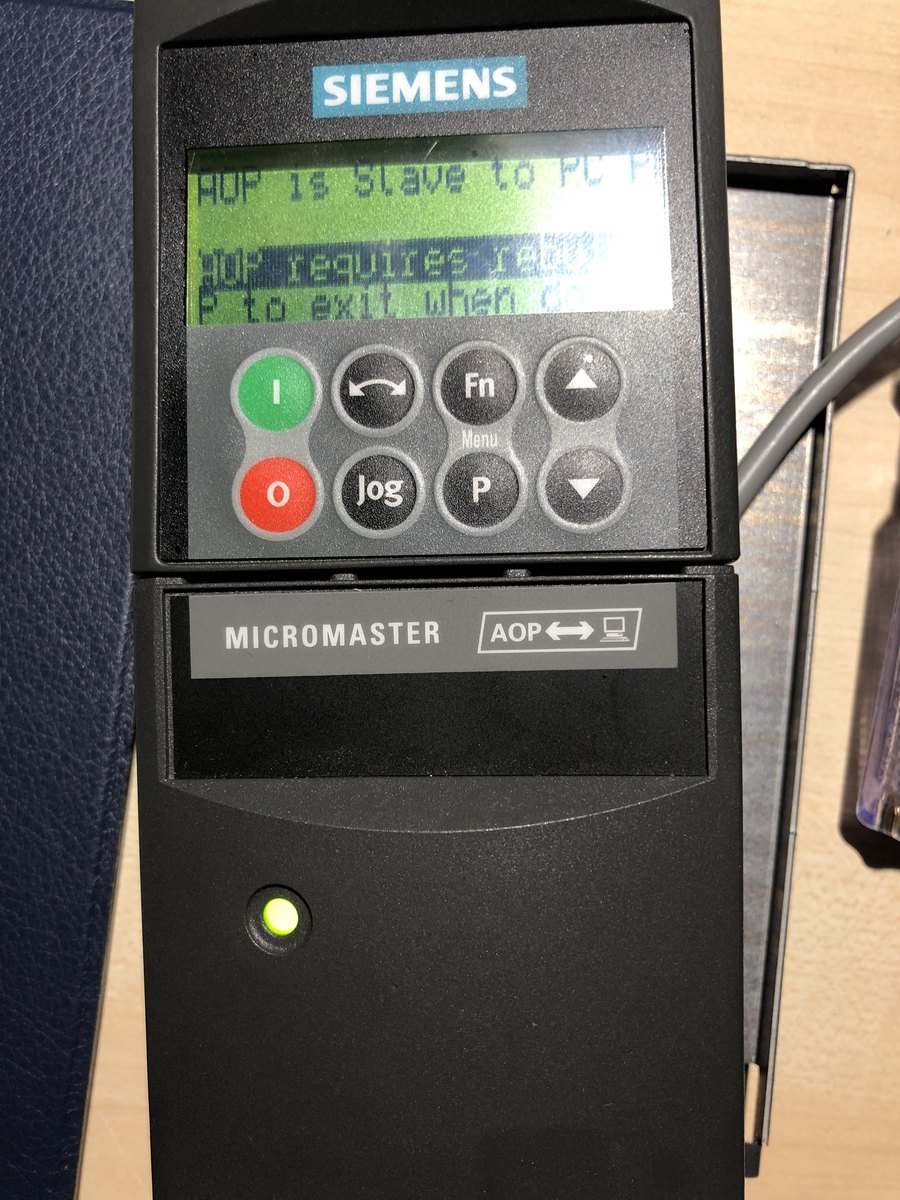

Ich habe das Problem das sich mein neulich erworbener Siemens AOP für
einen Frequenzumrichter nicht mit dem PC verbinden lässt und die ganze
Zeit den Stuss im Bild anzeigt. Evtl. kann mir ja jemand helfen.

Batterie leer? Vgl.:
https://support.industry.siemens.com/cs/document/21367554/micromaster-4-(aop)%3A-lebensdauer-und-wechsel-der-aop-batterie?dti=0&lc=de-CH
Bei Siemens kennt man offensichtlich noch keine Flash-Speicher...

von Simon A. (simon_p116)
Das wäre ja wohl der Gipfel sämtlicher dämlichkeiten und
unverschämtheiten... ein Gerät das unbrauchbar wird wegen einer leeren
Batterie? Das kanns ja nicht gewesen sein oder?
von Volker B. (Firma: L-E-A) (vobs)
Heinz A. schrieb:
> (...) ein Gerät das unbrauchbar wird wegen einer leeren
Ein Schelm, wer Böses denkt :-) Ich weiß schon, warum ich mir kein
(gebrauchtes) AOP gekauft habe.
Aus einem FTDI USB-nach-RS232-Konverter kann man recht einfach einen
RS485-Konverter basteln, der sich hervorragend mit den Micromastern
unterhält, so dass die Parametrierung über Siemens Starter möglich ist,
wenn der PC Mikey$oft hat...
Grüßle
Volker

Das könntest du mal genauer ausführen, damit wäre mir schon sehrgut
geholfen. Den FU will ich eh nur einmal einstellen und dann über die
Eingänge steuern...

* USB-RS232-Konverter besorgen, der auf einem FT232xxx Controller
basiert -- oder gleich ein passendes Eva-Board wie z.B. das UM232H
Hi-Speed FT232H Entwicklungstool (Reichelt).
* Den Konverter öffnen und den Pegelkonverter (MAX232-Clone) auslöten
(dieser Schritt entfällt bei der Verwendung des u.a. Eva-Boards).
* 3,3V-RS485-Transceiver im favorisierten Gehäuse kaufen, z.B. LTC1480
* 485-Transceiver an den geeigneten Pins mit 3,3V und Masse verbinden
* TxD des FTDI mit DI des 485-Transceivers verbinden, RxD mit RO
* /RE und DE am 485-Transceiver verbinden und an TXDEN des FTDI
anschließen
* Falls eine Kollisionserkennung auf dem RS485-Bus gewünscht wird, /RE
fest auf Masse legen und PC-seitig nach jedem gesendeten Byte das
empfangene Echo prüfen. Schlaue Leute sehen dafür einen Jumper vor.
* A, B und Masse auf einen Stecker nach Wunsch legen und alles liebevoll
in Heißkleber vergießen (wenn man sich sicher ist, dass alles richtig
verdrahtet ist ;-)
* RS485-Bus nach Wunsch terminieren, vgl. MICROMASTER 440
Betriebsanleitung 6SE6400-5AW00-0AP0 Bild 3-48.
Sorry, leider nur "Prosaschaltbild" aber für ein solches Trivialprojekt
sollte das ausreichen.
von Udo (Gast)
Den FU kann man auch direkt über das AOP parametrieren. Wenn der Motor
nichts spezielles machen muss wie Umschaltung verschiedener
Parametersätze ist dies recht schnell erledigt. Da lohnt der Aufwand mit
Pegelwandler und Software nicht.
Gruß Udo
> Gruß Udo
Der ist aber doch im A**** weil der Speicher weg ist wegen leerer
Batterie
