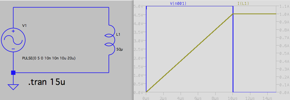

Hallo Leute,
wie berechnet man den Strom in einer (Speicher-)Drossel, wenn diese mit
einem Pol an Gnd, mit dem anderen Pol an einer Rechteckspannung liegt?
Frequenz, Spannung, Induktivität sind eigentlich egal, aber gern als
Beispiele:
50KHz
50% Pulsweite
5V
50µH
Durch die Drossel soll zunächst kein Gleichstrom fließen, es geht mir um
die Berechnung des Auflade- und Entladestroms in der Drossel
("Konstantstrom").
Habe einige Schaltregler-Berechnungs-Tools bemüht, aber diese handhaben
Schaltregler mit Mosfet und Diode. In meinem Fall soll es aber 50%
Tastverhältnis fest sein, und diese mit einer Halbbrücke mit 2 Mosfets
erzeugt werden. Der Strom kann daher nicht lücken.

von Tim (Gast)
Zitat aus:
https://de.wikipedia.org/wiki/Spule_(Elektrotechnik)
Bei einer idealen Spule mit der Induktivität 1 H und einer Spannung von 1 V ist der Strom nach 1 s auf 1 A angewachsen.
Bei dir sind es 5V, 50µH und 10µs. Auch da fließen bei einer idealen
Spule am Ende 1A.
Mit einer realen Spule (mit Innenwiderständen in Spule und
Energiequelle) wird es weniger.

Nimm LTSpice.
von Dieter (Gast)
Ideale Spule und ideale Schalter (Mosfet) setzt sich die Kurve als
Treppe in 1A stufenhoehe bis ins unendliche fort.
von Dieter (Gast)
Mit idealer Spule und idealem Schalter (Mosfet) setzt sich die Kurve als
schräge Treppe mit ebenen Trittflächen in 1A Stufenhoehe bis ins
Unendliche fort.
von Dieter (Gast)
Der Verlauf wird sich mit ohmschen Anteilen auf einen maximalen Wert
einpendeln. Die Kurvenform setzt sich zusammen aus Teilstücken von
Exponentialkurven.
von Fragender (Gast)
Danke Tim, da stand ich wohl echt nur auf dem Schlauch...
Dieter, die Spule lädt und entlädt sich nur ständig, da sie 50% der Zeit
z.B. 5V bekommt, und 50% der Zeit kurzgeschlossen wird. Also der Strom
hat auf jeden Fall einen dreieckigen Verlauf, mir war nur nicht klar,
wie ich seine Höhe berechne.
Frage geklärt, danke!
von Axel S. (a-za-z0-9)
Das ist ein Trugschluß. Eine ideale Spule an einer idealen
Spannungsquelle entlädt sich eben nicht.
Schau dazu auf die Energiebilanz. Eingeschaltet liegen 5V an der Spule.
Der Strom steigt linear an. Die in die Spule geladene Energie ist:
W = integral 5V·i dt
über die halbe Periodendauer (wegen 50%):
W = 5V·I_max/2·(T/2)
Eindeutig eine positive Energiemenge.
Ausgeschaltet liegen an der Spule aber 0V. Das Integral bleibt 0. Die
Energie kommt nicht wieder aus der Spule heraus.
Das ist kontraintuitiv? Ja, ist es. Weil die Annahme einer idealen Spule
ebenso wie einer idealen Rechteckspannungsquelle das auch ist.

von Dieter (Gast)
Stromstossgleichung: U1*t1=U2*t2
U1=5V  U2 faktisch 0V
t2 >>t1
Somit nichtlueckender Betrieb.
Entladephase fast waagrechter Stromverlauf.
