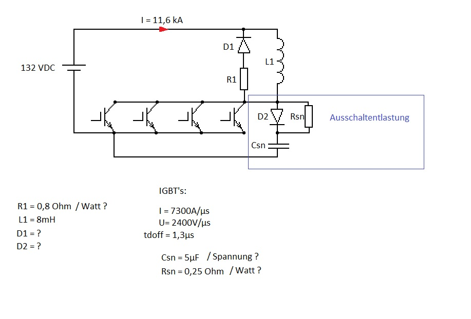

Exakt das Gleiche mit vier parallel geschalteten IGBT's. Nur hier mit
anderen Werten. BTW @... Halbbrücke ist besser als parallel in diesem
Falle? Kannst Du bitte kurz erläutern weshalb?
Die IGBT Ansteuerung könnten Plug'n'Play Treiber übernehmen. Z.B. die
1SP0635V als Master und die 1SP0635D als Slaves. Darum ging es mir aber
nicht. Sachdienliche Hilfestellung und Kommentare bitte nur dort wo
solches erfragt wird.
Ich möchte unabahängig davon, ob das alles schwachsinnig ist, in Zahlen
wissen, wie man das Schütz und die IGBT's in der Größenordnung schützen
kann und gleichzeitig die gesp. Energie in der Spule mgl. schnell in den
Äther bläst. Ob nun über einen Snubber, Freilaufdiode, Varistor, eine
Kombination aus allem... völlig egal wie. Und nein Falk, sprengen klingt
zu sehr nach Einbahnstraße.

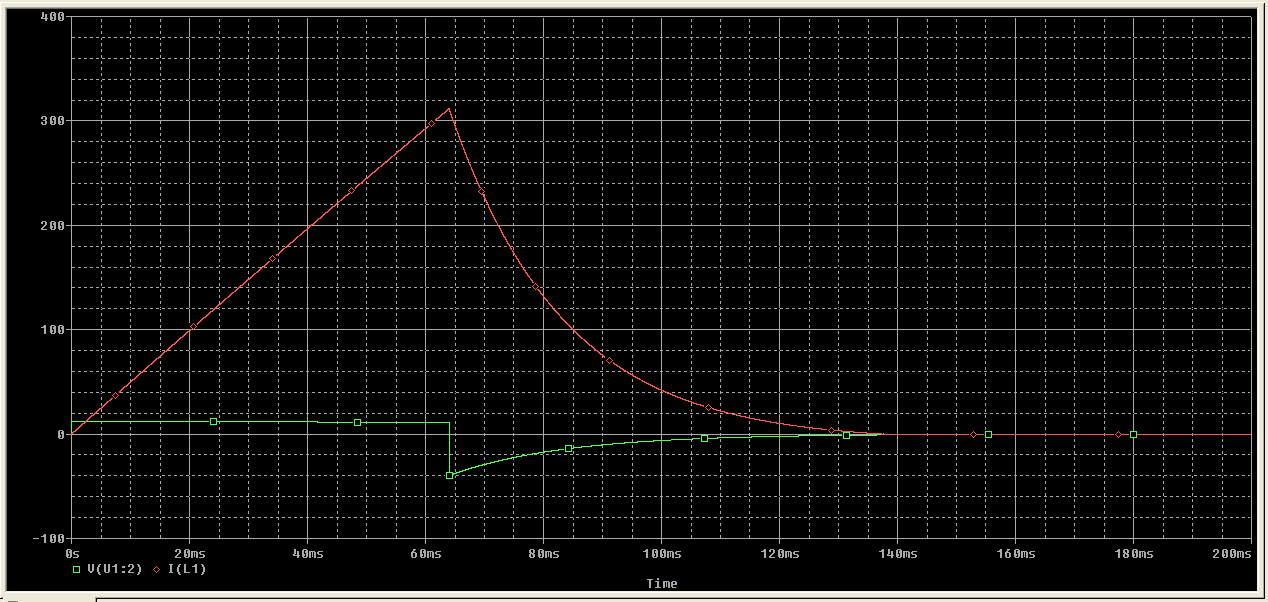

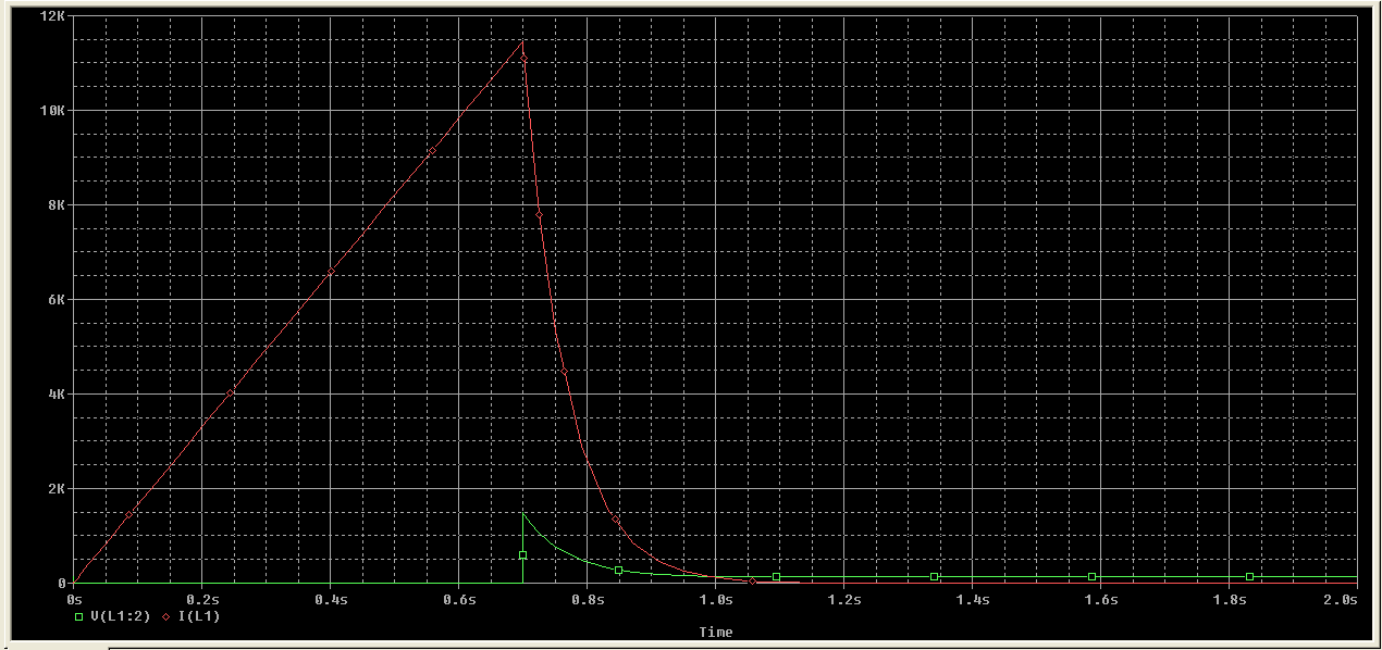

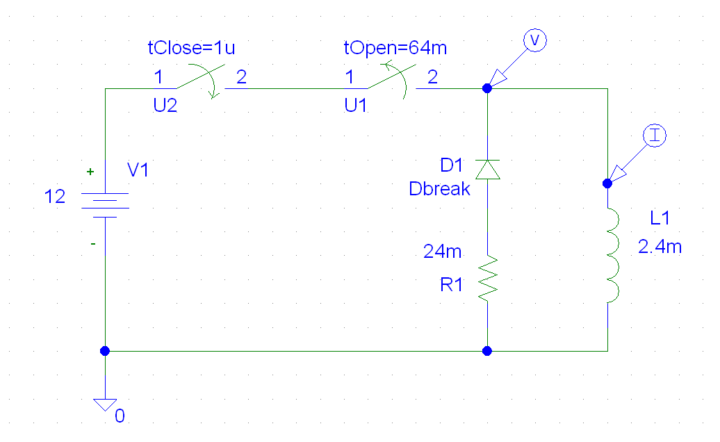

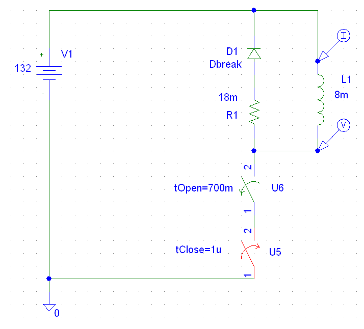

Dann nimm den passenden Widerstand parallel zur Spule und gut.
tau = L/R
-> R = L / tau = 8mH / 100ms = 80mOhm.
Dumm nur, daß der während der Ladephase tierisch Strom schluck. OK, man
kann ihn per Freilaufdiode entkoppeln.
Siehe Anhang. Schaltung als auch die Ergebnisse sind trivial. Und was
hilft dir das nun?
> kann
So wie man es immer macht, mit einer Freilaufdiode. Nur daß die bei 11kA
"etwas" größer ist. Auch muß man bei diesen Strömen ein paar Gedanken an
die Symmetrierung verschwenden. Ein symmetrischer, sternförmiger Aufbau
hilft hier ungemein.
> Äther bläst.
In einem Entladewiderstand passender Größe.

Kurze Verständnisfrage zu PSpice:
tOpen=700m
tClose=1u
Sind das willkürliche Öffnungs- und Schließzeiten (die ich ja nicht
angab)? Ich frage nur, weil ein tOpen von 700m bei IGBT's "etwas"
daneben ist. Bei R1 meintest Du vermutlich 80m, nicht 18m, wie du ja
richtig errechnet hast?

von Falk B. (falk)
Phil I. schrieb:
> Verstehe ich das richtig, daß die Freilaufdiode(n) in den IGBT's
> integriert sind?
Jain. Die funktionieren aber nur, wenn man die IGBTs als Halbbrücke
verschaltet.
> tOpen=700m
> tClose=1u
> angab)?
Nö. Die 1us braucht man, damit PPsice nicht vorher schon einen
Riesenstrom durch die Spule jagt (Arbeitspunktberechnung) und die 700ms
braucht man, um bei 132V an 8mH die 11,6kA zu erreichen.
> daneben ist.
Warum? Ein IGBT kann so lange einschalten wie man lustig ist.
Ohh. Es ist auch noch ein Fehler in der Simulation, die Diode hat zuviel
parasitären Widerstand, 0,1 Ohm, darum auch die hohe Spannung beim
Freilauf. Hat allerdings den Vorteil, daß der Strom schnell abklingt ;-)

Ich hab hier im Anhang einmal den Plan hochgeladen, basierend u.a. auf
den Angaben von Falk und wie ich mir das vorstelle. Allerdings habe ich
R1 hier auf 0,8 Ohm ausgelegt um das Ganze über 10ms zu regeln.
Bitte um Korrektur, sofern was doof ist.
Meine Fragen zu den Bauteilen:
- Passt die "stromsymmetrische Anordnung" der IGBT's ?
- Reicht eine Snubber-Schaltung (wie im Plan) oder sollte jeder IGBT
einzeln be-snubbert werden?
- Welche Werte sollte D1 + D2 haben?
- Welche Leistung sollten jeweils R1 und Rsn haben?
- Für welche Spannung sollte Csn ausgelegt sein?
Hier noch mal das Datenblatt zu den IGBT's:
https://www.infineon.com/dgdl/Infineon-FZ3600R12HP4-DS-v02_03-EN.pdf?fileId=db3a3043163797a601165742504207c7

von Falk B. (falk)
Schon mal ausgerechnet, welche Freilaufspannung dabei einsteht?
U = I * R = 11,6kA * 0,8R = 9,3kV.
Ob das deine IGBTs aushalten? Und nein, mder Snubber vermindert diese
Spannung nur unwesentlich.
Done.
Wie soll man das bewerten? Einschaltplan ist KEIN Layout.
Keine Ahnung.
Ausreichend große.
Wo bleibt DEINE Rechnung und Überlegung?
Dito.

von Phil I. (phil_ignaz)
Ja schon gut. Mist. Dann halt 0,08Ohm wie gehabt. Die Spule will ihre
Energie mit aller Gewalt durch den Widerstand drücken - auch unter
Zuhilfenahme von Spannungserhöhung. Ich denk an dieser Stelle verkehrt.
Wird abgestellt.
Falk B. schrieb:
> Done.
Der Aller-, Allergeilste. Dieser lässige Tonfall dabei, wow.
Tatsächlich? Ja ich glaub das Ding ist wirklich an Dir vorbeigegangen...
Never mind.
Falk B. schrieb:
> Keine Ahnung.
Das wiederum schmälert Deinen Ruf als Elektronik-Halbgott doch
beträchtlich.
(Im Ernst: wie kannst Du auch?!)
Nicht so empfindlich Gringo.
D1 = U_Sperr 200V bei 11600A
R1 80mOhm: P = 928V*11,6kA = 10,77MW
D2 = U_Sperr 200V
Csn = i/(du/dt) = 11600A/2,4kV/µs = ~ 5µF  (4,8..)
gesp. Energie im Kondensator = C*U²/2 = 5µF*132V²/2 = 43,56mJ
Rsn = tau/C = 1,3µs/5µF = 0,26 Ohm
Rsn_P = (1/1,3µs)*43,5mJ*2 ~ ca. 67kW
oder
Rsn_P = 132V²/0,26 Ohm  ~ ca.  67kW
von Böse Parasiten (Gast)
Dazu kann man sagen, daß (für den Fall, daß Du meinst, Du könnest
das so aufs Layout übertragen) die Aufteilung nicht funktioniert.
Für z.B. eine Kondensatorbank an AC (symmetrische Bauteile, dazu
auch noch an symmetrischer AC) würde diese Anordnung funktionieren.
Der AC-Strom wäre recht sauber auf die Einzel-Cs verteilt damit.
(Eventuell hast Du die Idee sogar unbewußt von einer Website, die
so etwas zeigt. Eventuell als Teil eines Induktionsheizers/-ofens?)
IGBTs sind nicht symmetrisch, sondern sie haben Arbeitsquadranten.
Exakt: Leiten "positiven" Strom, und sperren "positive" Spannung.
Parallele IGBTs mußt Du über gleiche Leitungslängen symmetrieren,
anstatt solche (hier unpassenden) Tricks zu versuchen.
(Andere Betriebspunkte sind unmöglich, oder aber ermöglichbar:
Diode antiparallel = ungesteuerter Strom auch in Gegenrichtung,
Diode seriell am Emitter = Rückwärtssperrfähigkeit. Integrierbar
auf Bauteilebene in ein Package, auf Chipebene in ein Die.)
