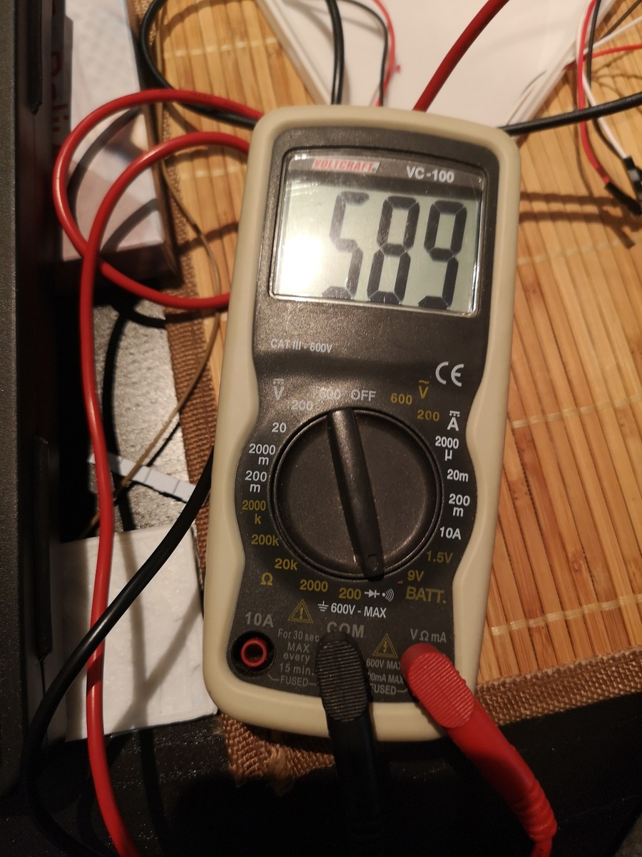

OP
holger schrieb:
> Hat dein Multimeter keinen Diodentest? NodeMCU dann von USB trennen
> beim Messen.
Den Diodentest habe ich ans Datei angehängt.
Sieht gut aus. Also wenn das Kabel heile ist, und die Diode auch, aber
hinter der Diode (bzw. am 5V Pin) viel weniger als 5V zu messen sind,
dann ist irgendwo eine Leitung durchgebrannt.
Ich würde trotzdem erst einmal ein anderes Kabel probieren. Wenn bei uns
zuhause Handy-Ladekabel wackelig werden, dann betrifft das immer zuerst
nur ein Handy und dann nach und nach immer mehr Geräte.
habe gerade mal geschaut, Vin geht direkt auf den Eingang des
Spannungsreglers, die Diode ist zwischen diesem Punkt und VUSB der
Buchse.
Zumindest auf meiner NodeMCU würde ich nicht ausschliepen, daß da eine
Leiterbahn schon bei kurzem Kurzschluß aufgibt. Speziell an meinem
Recher, vo die 5V am USB ungebremst und ungeschützt vom Netzteil kommen,
bei mir geht da gleich der Rechner aus...
Naja, ein Ende der Diode hat direkten Durchgang zum Vin, das andere Ende
zu Pin 5 der USB-Buchse, das kann er ja mal durchprüfen.
Angesteckt müssen da eben ca. 5V vom USB und an der anderen Diodenseite
ca. 4,5-4,8V sind. Muß ja zumindest rauszufinden sein, wo die Spannung
bleibt.
