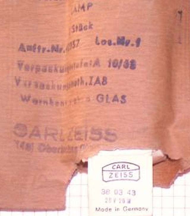

Hi, hab da eine Frage an die Glühobstspezialisten:

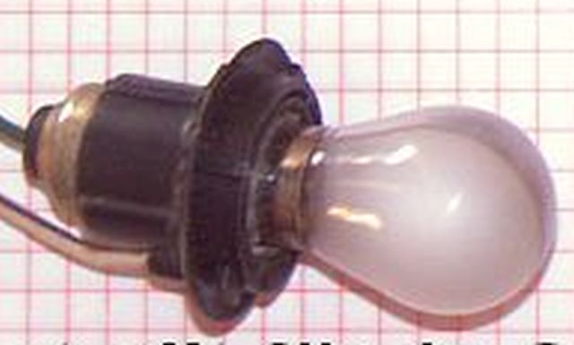

Das Glühobst - das erste Foto zählt, das zweite ist ein Vergleich aus
dem Internet - war in einem Karton mit Zubehör aus dem MIL-Bereich.
Das Glas ist matt (Milchglas). Die (Reflektor- oder Abdunkelungs?)
Farbschicht ist grau. Oder das was durchs Milchglas durchschimmert.
Aufdruck: Zeiss 28V 20W (Blinkerstärke)

[um Missverständnissen vorzubeugen - das erste Foto zählt zu den Fragen,
das zweite ist nur ein Vergleich aus dem Internet]
