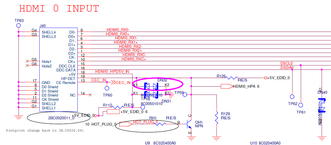

Hallo Zusammen,
nach einem Lampenplatzer meines BenQ W1070 habe ich leider den
HDMI-Schaltkreis verloren. Durch den Autausch des HDMI-Chips
(ADV7612BSWZ) habe ich zumindest einen der beiden HDMI-Anschlüsse wieder
zum Leben erweckt.
Beim Entfernen des von mir zum Schutz aufgeklebten Kapton-Tapes muss ich
jedoch versehentlich eine der TVS-Dioden heruntergerissen (und verloren)
haben, was meiner Vermutung nach der Grund für den einen nicht
funktionieren HDMI-Anschluss ist.
Nun stellt sich mir die Frage, wie ich auf die Spezifikationen der
fehlenden TVS-Diode schließen kann. Es handelt sich um Diode DN31 im
angehängten Schaltbild-Auszug. Eine baugleiche Diode aus dem Schaltkreis
des anderen HDMI-Anschlusses stände mir ebenfalls zur Vermessung zur
Verfügung.
Es handelt sich hierbei um mein erstes kleines Projekt. Meine
Elektrotechnik-Kenntnisse sind daher leider noch auf die
Grundlagenvorlesungen meines Maschinenbaustudiums beschränkt.
Vielen Dank für eure Hilfe!
