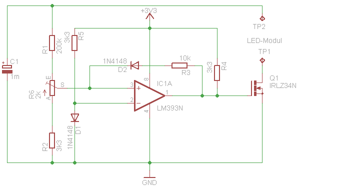

Hey,
Ich möchte eine HighPower LED (komplettes Modul) mit Hilfe von zwei
Kondensatoren 35V 1000uF blitzen lassen.
Dazu möchte ich eine sehr kleine Lipo Zelle (200-500 mAh) verwenden.
Das Modul benötigt ca 33V und mit nem 1 Ohm Widerstand ca. 1A.
Wenn ich die Kondensatoren auf 35V auflade kann ich das Modul kurz
blitzen lassen.
Zum Aufladen der Kondensatoren habe ich einen 500Ohm Widerstand und
einen step Up Regler. Damit sind die Kondensatoren in ca. 5 sek geladen.
Jetzt brauche ich nur eine „Elektronik“ Die automatisch die LEDs
durchschaltet wenn der Kondensator 33-35V erreicht hat, also aufgeladen
ist.
Das ganze sollte ohne Mikrokontroller oder Programmierung funktionieren.
Bin eher der Maschinenbauer und nicht der Elektriker ;)

Bei Xenon Blitzröhren hat man sowas mit einer Glimmlampe und einem
Thyristor gemacht. Wenn die Zündspannung der Glimmlampe erreicht war,
zündete sie den Thyristor.
Ein Diac, wie er für Dimmer verwendet wird, zusammen mit einem
Thyristor, sollte das auch können. Die Durchbruchsspannung des Diac
liegt in dem von dir genannten Bereich.

das würde vllt. gehen, wenn R2/R4 auf der Plus scheine getrennt und
direkt aus den 35V nach dem stepup versorgt werden (und angepasst
werden).
ohne Hysterese hätte ich bedenken dass das ganze als Linearregler
funktioniert aber auf jeden Fall nicht lange genug durchschaltet.
soll das ein fertig modul werden oder willst du selber löten?
mit einem Komparator/Opamp, ca. 5 Widerständen und einem
Mosfet/Leistungstransistor wäre das erledigt.
Edit: Diac + thyristor ist natürlich eleganter, eventuell musst du dem
diac noch 1-2 Dioden in Reihe schalten, ich hab auf die schnelle nur
34und 36V gefunden, ich würde das auch eher auf 34.8V oder so auslegen
oder die Spannung auf 35.1-2V damit das sicher schaltet und keine
probleme macht wenn sich Bauteile erwärmen.
Hey,
Danke erstmal für sie Antworten.
Würden schon gern selber löten.
Mir ist in der Zwischenzeit noch was einfacheres eingefallen:
Mit nem NE555 nen Transistor ansteuern. Da brauche ich glaub ich die
wenigsten Teile.
Mit freundlichen Grüßen
Kai
Der 555 verträgt nur maximal 18V. Du brauchst also weitere Teile für
eine Spannungsstabilisierung, Abblock C am IC und für den Komparator
auch noch Außenbeschaltung.
Diac, Thyristor und vielleicht noch ein Gatewiderstand, maximal zur
Anpassung der Schaltschwelle noch die angesprochenen Si-Dioden -
einfacher geht's doch nun wahrlich nicht.
