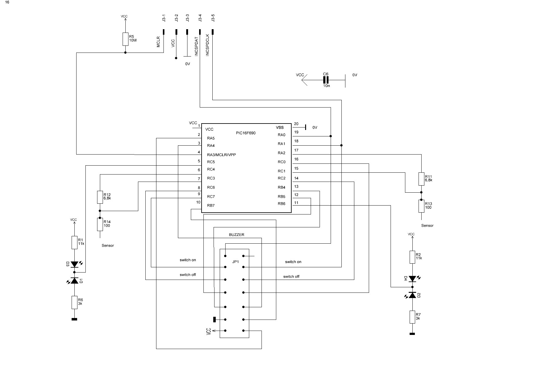

Ich habe hier die Livolo Glastaster Dual)die mit einem PIC16F690
ausgerüstet für die Sensortasten
Es gibt in Github ein bzw. zwei Projekte wo die Firmware neu geschrieben
wurde da die Orginale nicht auslesbar ist wegen Security Bit im PIC.
So jetzt zu meiner Frage da ich noch nichts mit dem PIC und PICBasic Pro
bzw. MPLab X gemacht habe, habe ich keinerlei Überblick wie ich diese
Firmware anpassen kann damit Sie richtig so funktioniert mit der Version
meiner Livolo Schalter VL-C701x-2
Im Moment geht von dem Glas Sensoren nur eine Sensortaste und die zweite
funktioniert nicht.
Was ist der Hintergrund der Anpassung
Ich möchte die Firmware so anpassen das die Tasten keine Schalter
sondern später Taster werden um Sie in einer KNX Installation
einzusetzen.
Es wäre gut wenn mir jemand beim Code etwas helfen könnte bzw. wenn sich
jemand mit PicBasic Pro oder MPLab X IDE und die programmierung der
PIC16 auskennt.
