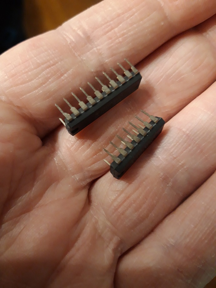

Ich wollte am Silvester-Abend eine Schaltung auf dem Steckbrett testen
und es funktionierte nicht. Beim Messen stellte ich fest dass nicht nur
die Klemmspitze meines Oszilloskops nicht fest genug drinsteckte sondern
auch der Takt der Schaltung nicht so wollte.
Dabei fiel mir auf dass der 74als74, der als Taktteiler fungiert braune
Beinchen hat. Alle Bausteine dieses Typs haben das Problem und noch ein
paar 74HCT244. Ich habe bei M... eine größere Bestellung gehabt und
soweit ich sah sind die Baustein-Anschlüsse der anderen Bausteine
blank-metallisch.
Mit Isopropanol ging es nicht ab und mit einem Messer abkratzen brachte
nur bedingt etwas.
Da ich nun auf Ersatz warten muss, wollte ich mal fragen ob ihr wisst
was das ist ? Ist das ein Lagerungs-Schaden oder sind die Bausteine noch
original aus den 80ern ?

ALS deutet schon auf späte 80er bis 90er hin. Sollte man anhand des
Datecodes schon rausfinden können.
Je nach Verzinnungsart kann das bei länger Lagerung aber schon
passieren, versilbert war AFAIR da schon nicht mehr in. Die blaue Seite
eines Radiergummis hilft aber.

Der Rat war Gold wert, dank dir! Ging sogar ohne viel Andrücken
blitzblank. Trotzdem hoffe ich dass die bestellten sauberer sind. Der
Schaltungsaufbau hat jetzt zumindest eine Teilfunktion, aber irgendwo
muss noch ein Wurm drin sein.
Auf dem als74 steht 86 und auf dem als244 steht 77 oder so. Sind das
wirklich so alte Bausteine ?

https://e2e.ti.com/support/logic/f/151/t/718449 sagt:
> Texas instruments has decided to change from non-roughened leadframe to
> single-side roughened leadframe for some of its parts. For this reason
> these devices look as if they have been corroded. Roughened leadframes
> are an improvement to the older leadframe technology and provide
> improved solder adhesion.
"Single-side" impliziert, dass die Beine nur auf einer Seite angeraut
sind.
Und wenn das bei dir der Fall ist, sind die Chips von frühestens 2018.
