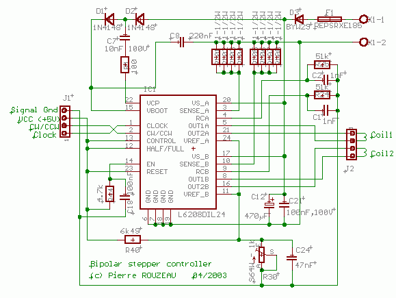

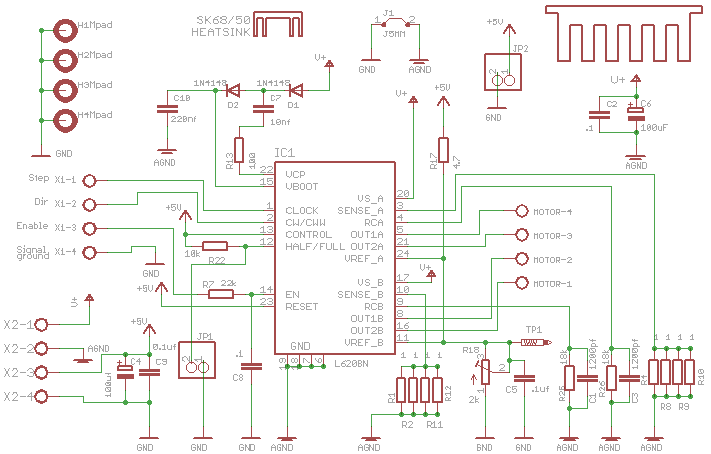

Gast #5679369
Habe dir zwei Bilder angehängt. Bei einem ist keine Brücke drin, beim
andern ist eine Verbindung steckbar drin.

Die rechte Schaltung ist ganz offenbar ein Anfängerdesign (man sieht das
auch gut an der verwirrenden Leitungsführung und daran, dass keine
Symbole für Spannungsversorgung und GND verwendet werden), das nur mehr
oder weniger zufällig funktionieren wird.
Und die Brücke bei der linken Schaltung muss gesteckt bzw. verbunden
sein. Sonst funktioniert die Schaltung nicht, weil die Eingänge kein
Bezugspotential haben. Hier will der (offenbar erfahrenere) Designer
einen definierten Sternpunkt für eine definierte Masseverbindung haben.
Der Profi wird letztlich einfach nur eine einzige Masse verwenden. Und
dann beim Layout auf die Trennung von Leistung und Logik achten.
