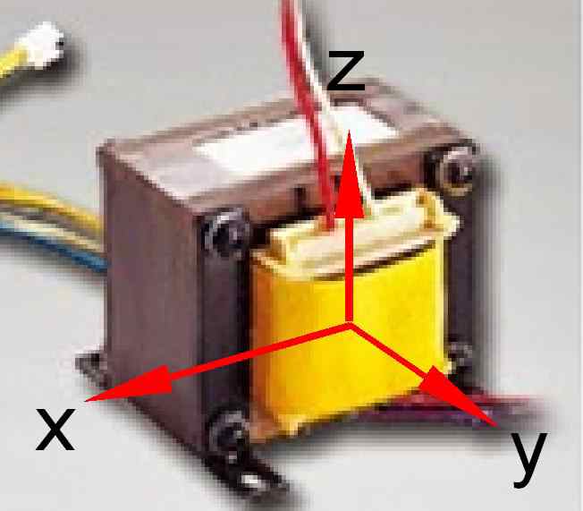

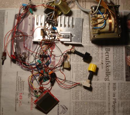

Ich bastel an einem Labornetzteil. Außer Potis, STM32 und LCD ist
übrigens alles aus dem Schrott. Der Testaufbau funktionierte (fast) wie
die Simulation. Nun möchte ich den sauberen Aufbau angehen.
Bei meinem ersten Labornetzteil vor einigen Jahren hatte ich ein
leichtes Brummen bei kleiner Strombegrenzung (2mA). Ich habe den Fehler
auf das Trafostreufeld geschoben. Im Testaufbau vom zweiten Netzteil
kann ich jedoch kein Problem generieren. Deshalb möchte den Trafo nun
einfach in theoretisch guter Lage einbauen:
Wo sollten empfindliche Bauteile und Leiter bezüglich Trafo liegen bzw.
wo nicht (s. Trafo.jpg)? Gibt es überhaupt wesentliche Unterschiede?

Du wirst in Y Richtung auf deinem Bild die wenigsten magnetischen Felder
haben, weil sich der Löwenanteil in den Eisenblechen tummelt und also in
X- und Z-Richtung am stärksten ist (wie eine liegende 8).
Allerdings sollte bei einem Netzteil keine Komponente so empfindlich
sein, das sie auf das Streufeld reagiert, ansonsten ist da eine 'auf
Kippe' konstruierte Schaltung schuld.
Zum 'Erdnussdosenblech' kann ich nichts sagen, weil ich nicht verstehe,
was du tun/erreichen willst.
> bzw. wo nicht? Gibt es überhaupt wesentliche Unterschiede?
Einstreuungen können in Leitungen stattfinden, die parallel zum Draht
der Wicklung liegen. Senkrecht dazu gibt es definitiv keine magnetischen
Einstreuungen vom Trafo her. Allerdings ist das (Streu)Magnetfeld des
Trafos stark verbeult, weil der Kern des Trafos die magnetischen
Feldlinien anzieht. Im "Schatten" des Kerns kommt da ebenfalls wenig bis
nichts an.

Es war wohl kaum das magnetische Streufeld (das hätte 50Hz Störungen zur
Folge), sondern die schlechte Masseführung im alten Netzteil (das hätte
100Hz Störungen zur Folge).
Erstaunlich, daß der abgebildete Drahtverhau besser ist.

Zusammenfassung:
- innere Abschirmung ist unnötig
- Abschirmung per Dosenblech wäre sowie Quatsch
- Gehäuse auf PE
- Platine eher senkrecht und auf der y-Seite vom Trafo
- den kritischen Bereich (Shunt<->Stromreglung) "im kleinen Kreis" aufbauen

Naja, irgendwie aber schon. Ich hatte damals das Netzteil (endgültiger
Aufbau) testweise fremdgespeist. Das Brummen trat nur auf, wenn der
eingebaute Trafo auch unter Strom stand.
