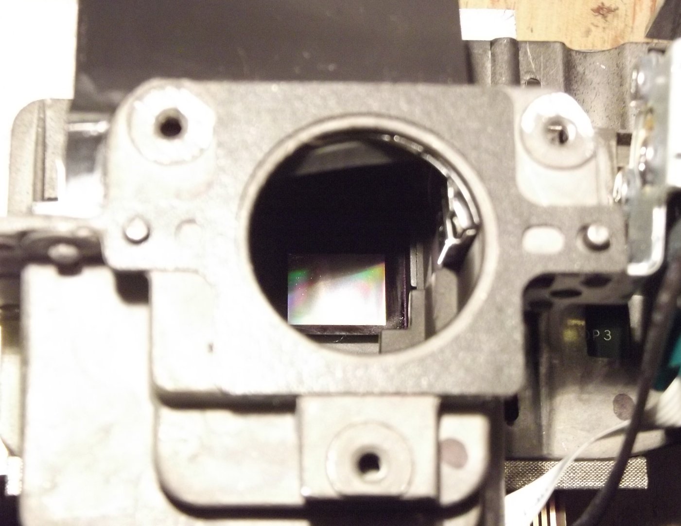

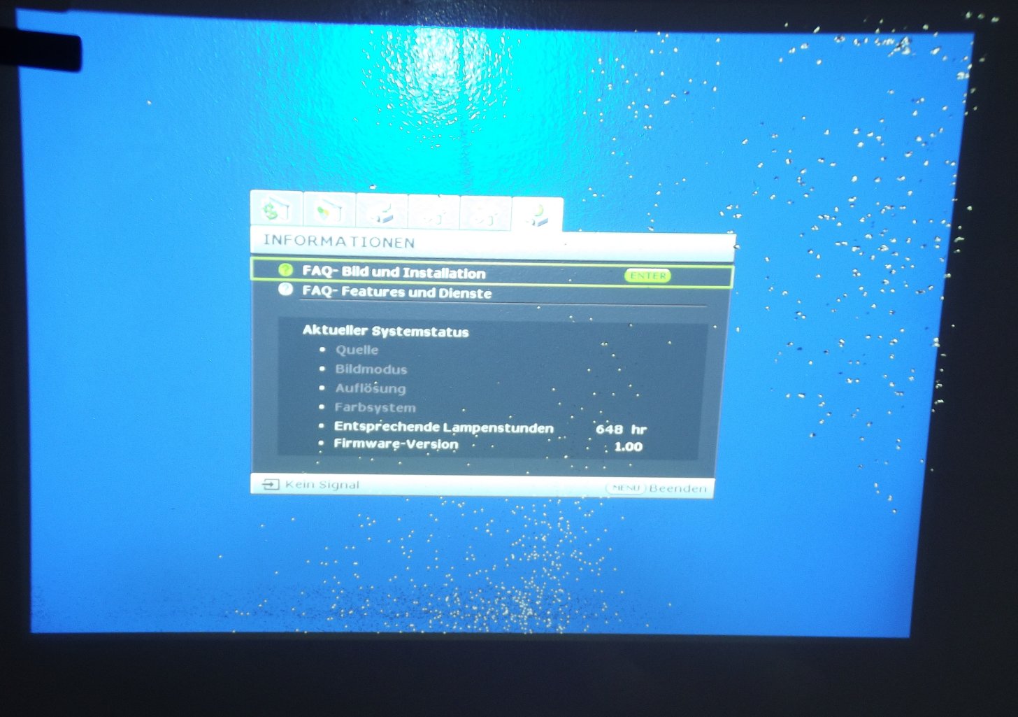

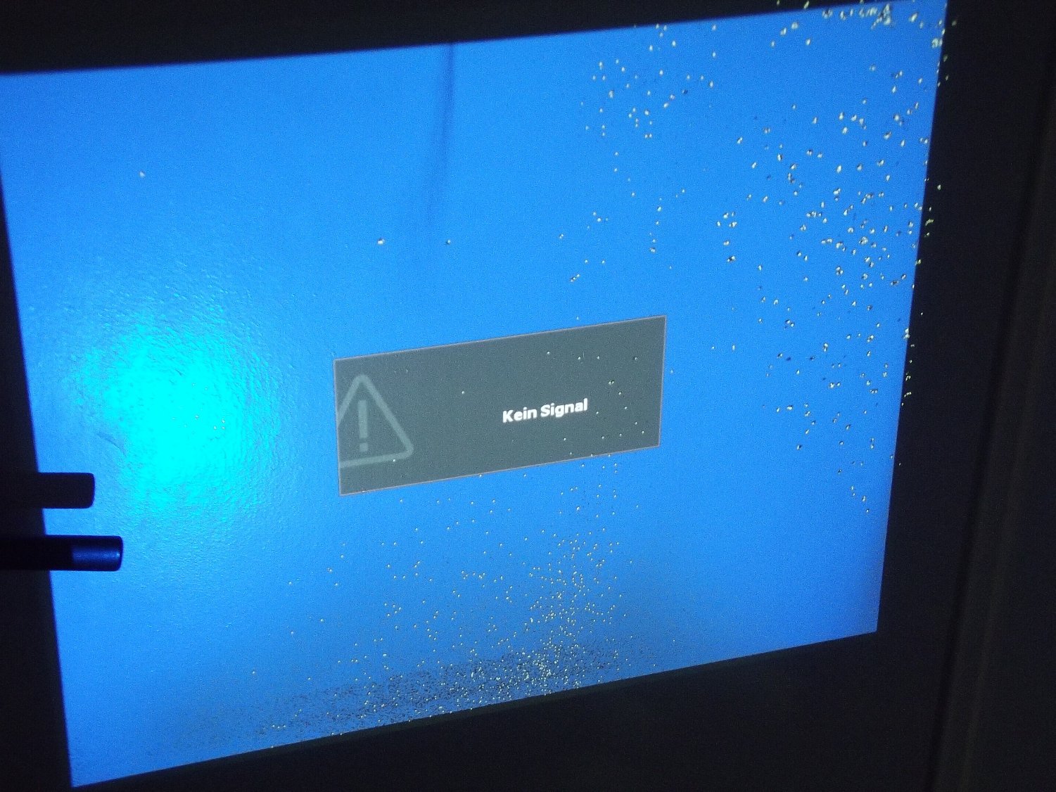

1) DLP-Beamer Benq MP 525P mit Schmutz im DLP-Chip ansonsten geht er
für Ersatzteile oder ich kann auch nur die Lampe verschicken.
Habe versucht den Chip zu reinigen aber daß ist innendrin.
Auseinanderbauen und zusammenbauen ist echt eine Sträflingsarbeit ;-)

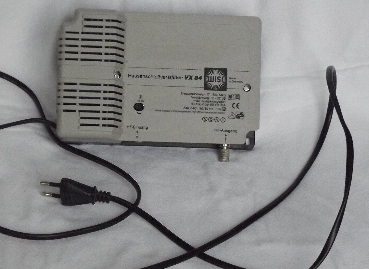

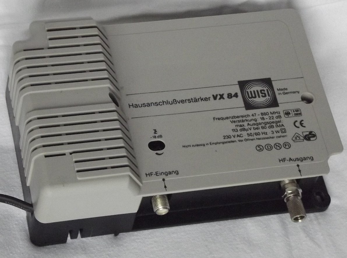

2) Hausanschlußverstärker VX84 (Antennenverstärker)
Eine Befestigung ist abgebrochen.

Das ist kein Schmutz im DLP-Chip, sondern der DLP-Chip ist verschlissen.
Dadurch hängen die kleinen Spiegel. Eignet sich leider nur noch zum
Ausschlachten, wenn man einen neuen DLP-Chip überhaupt bekommt, möchte
ich nicht wissen, was der kostet.

Ob es sich um Schmutz oder defekte Pixel handelt kann man leicht
feststellen:
Focus so justieren, dass die hellen Spots "scharf" abgebildet werden.
Wenn es sich um Schmutz handelt, sollte der eigentliche Bildinhalt
(verhältnismäßig) unscharf abgebildet werden.

Kann man sich aber bei dem Fehlerbild, was er gepostet hat sparen -
Bildinhalt und fehlerhafte Pixel sind beides scharf dargestellt. Es ist
auch ein typischer Fehler für DLP-Beamer, sieht man oft so. Es gibt auch
"Videos", die solche klemmenden Pixel wiederbeleben können sollen,
ähnlich wie bei LCD-Pixelfehlern.
Nee, ist traurig und superschade um das Gerät, aber da müsste ein
frischer DLP-Chip rein.
