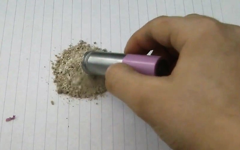

Original 18650-Sand-Akku.

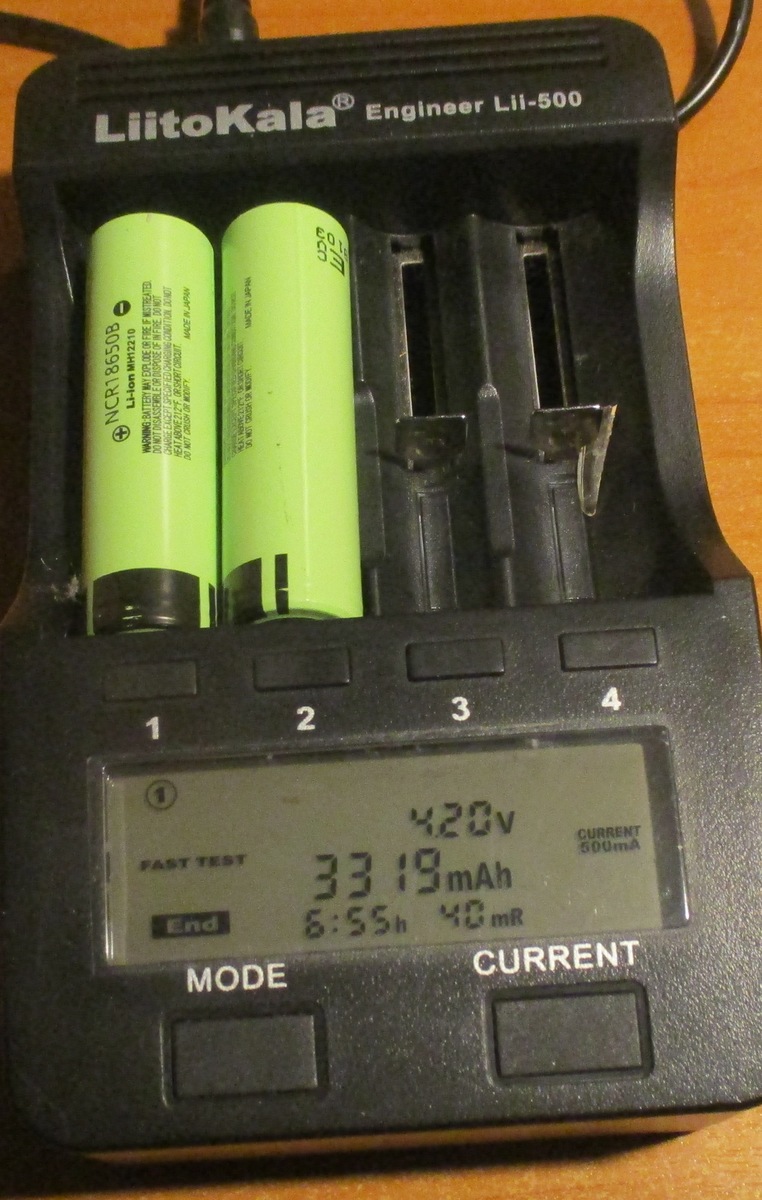

Chr. M. schrieb: > Wolfram F. schrieb: >> So eine Zelle kann physikalisch maximal 3000mAh an Kapazität haben!!! > > Da hat wohl die Merkel wieder mal heimlich die Physik verändert.... Vor allem... Kann das mal jemand den Herstellern verraten? Panasonic NCR18650B (3400mAh) Samsung INR18650-35E (3500mAh) LG INR18650MJ1 (3500mAh) Und das sind für mich alles namhafte Hersteller :o

Die Kapazität hängt von der Messmethode ab. Je höher der Akku belastet wird, umso höher sind die Verluste.
Stefanus F. schrieb: > Die Kapazität hängt von der Messmethode ab. Je höher der Akku belastet > wird, umso höher sind die Verluste. Ist bei LiPo/LiIon eigentlich der Peukert-Effekt stark vertreten?
