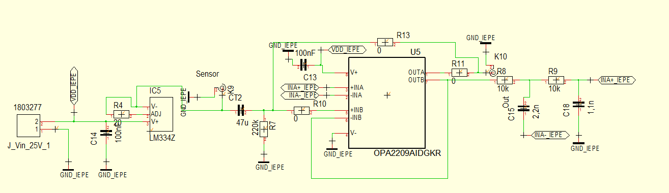

Ich habe zwei Sensoren zur Verfügung, die ich schon getestet habe:
-ein Piezosensor, der allerdings nur in eine Richtung messen kann mit
[100 mV/g, 10 - 10.000 Hz]
-ein MEMS-Sensor, der aber wohl nicht genau genug ist: ADXL343 [+/- 2g]
Ich habe den Piezosensor mit Wachs am Gehäuse des Motors befestigt und
über eine Stromquelle versorgt. Den ADXL habe ich auf eine Platine
gelötet und mit einem Gummiband befestigt. Das Messsignal war bei beiden
relativ verrauscht und nicht zufriedenstellend.
Habt ihr Ideen?
Wie misst man sowas generell ohne ein spezielles Messsystem zu kaufen?
Mein erster Ansatz wäre, einen neuen ADXL313-MEMS-Sensor mit +/-0,5g zu
holen und mit Knetmasse auf dem Motor zu befestigen.

Joe G. schrieb:
> Wie hast du ihn angeschlossen?
Hab im Internet geschaut, wie man IEPE-Sensoren betreibt und eine
Stromquelle aufgebaut. Danach noch ein OP (siehe Anhang).
IEPE-Sensoren sind eine mögliche Lösung. Du hast aber noch nicht gesagt
was überwacht werden soll und wieviel es kosten darf. Die Schaltung, die
Du gefunden hast, sieht nicht gerade sauber dargestellt aus. Macht
deshalb einen unprofessionellen Eindruck. Ein LM334Z neben einem
OPA2209, na ja.
