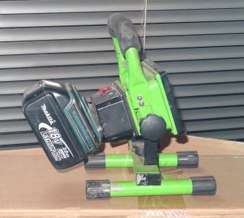

von Strahler (Gast)
Alexander A. schrieb:
> Dennoch wäre es angenehm, wenn keine
> Schaltung zusammengelötet werden müsste, sondern fertige Komponenten
> genutzt werden könnten.
weil du dich damit sehr einschränkst, lass mich nochmal nachhaken:
Ganze Schaltung zusammenlöten geht nicht - okay...
Fertige Komponenten heisst: nur paar Kabel anlöten geht auch nicht?
Bei mir ist vor paar Jahren aus einer sehr ähnlichen Ausgangslage die im
Foto gezeigte Lampe entstanden. Zur Akkuaufnahme habe ich sehr günstig
eine defekte Makitalampe(Glühobst) bei ebäh erstanden, deren
Tiefentladeschutz weiter verwendet wurde. Den Scheinwerfer gabs billig
bei Pollin, davon ist nur die LED übrig geblieben. Angeschlossen ist die
LED per Step-down-Wandler, dessen entscheidendes Kriterium aber seine
Strombegrenzung(currentlimiter) ist!
