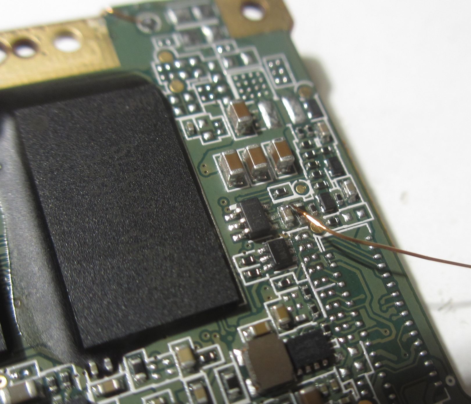

...müsste ein linearer Regler sein, vermtl nur eine Ausgangsspg, sitzt
in einem uC System - hat jmd eine Idee, welcher das sein könnte?
Finde den bisher nur bei Ali, aber da steht nix genaueres.
Danke.
OP #5682959

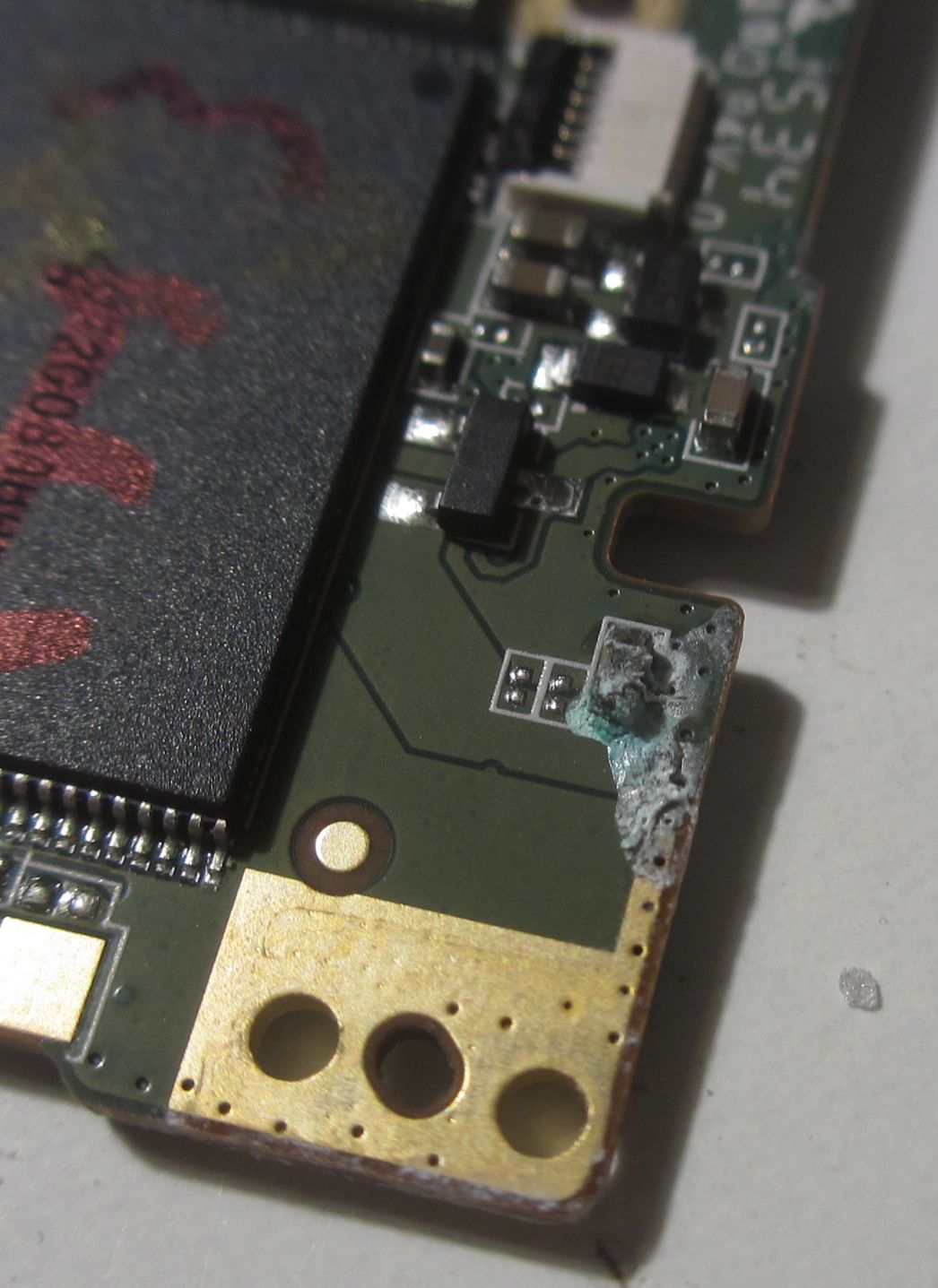

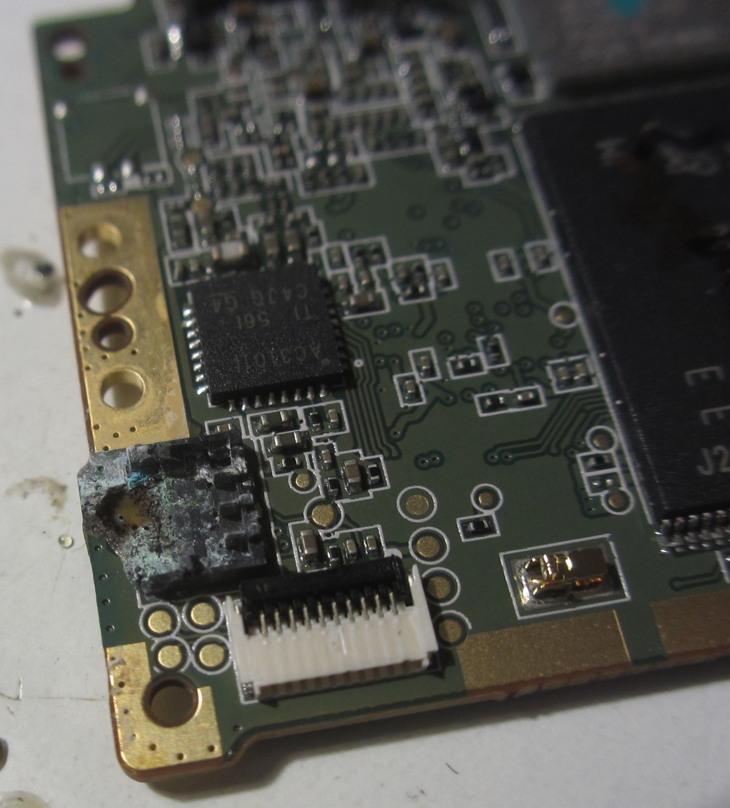

Hinz, nochmal vielen Dank - habe den TPS durch einen XC6209 ersetzt und
die GoPro mit Wasserschaden läuft wieder. Hätte ich nicht gedacht, dass
man sowas retten kann, einige Leiterbahnen der Versorgung waren komplett
weg und ich musste auch diese ersetzen...
Klaus.
OP #5683252
...ich dachte mir auch: Scheiß drauf, 2h investiere ich mal. Und zml
schnell lebte das Ding grdstzl wieder, nochmal 2h und sie lief komplett.

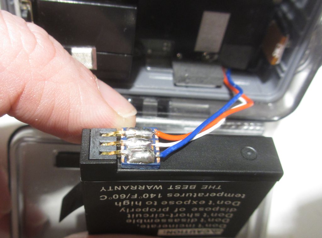

Hinweis: In die Gopro Hero Plus ist der Akku "fest" integriert, hat 3,8V
/ 1160mAh - meiner war zml platt aber da die GoPro grdstzl. iO war habe
ich den eingebaut: AHDBT-401 - eigentlich ein Auswechselakku für ein
anderes Modell, aber den bekommt man sauber da rein. Muss man halt die
Anschlüsse etwas ändern oder die Zelle da komplett ausbauen.
