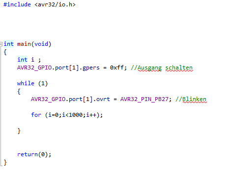

ich hab einen AT32UC3A1512 Mikrocontroller und will damit mein erstes
Programm schreiben.
Ich will eine LED zum blinken bringen. Die LED ist am PIN PB27
angeschlossen.
Leider funktioniert es nicht, ich schätze hab einiges vergessen oder der
Code an sich ist schon müll...hoffe ihr könnt mir helfen
Hab den Code mal kopiert:

#5682871
Die abschließende leere for() Schleife kann der Compiler wegoptimieren.
Dann hätte man ein Blinken was man höchstens im Ozi sehen könnte. Bin
mir selbst mit Schleife relativ sicher das das zu schnell fürs
menschliche Auge ist.

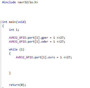

Gast #5682997
SCNR schrieb:
> JJ schrieb:
>> ahso danke, hab mal das blinken weggelassen und ich krieg es nicht mal
>> zum leuchten hin ^^
> Lädst du deinen Code vielleicht als PNG hoch?
ok das leuchten funktioniert , fehlt nur noch das blinken aber mit dem
toggel Befehl klappt es irgendwie nicht.

Mach mal anstatt for Schleife ein delay von 500 ms rein. Wie willst du
das blinken sonst sehen? ein Blinken von 1 kHz nimmst du einfach als
dunkleres Leuchten wahr
Gast #5683811
Hat die LED einen Vorwiderstand?
Für gewöhnlich kann man den Code mit einem Debugger anschauen.
Dann kapiert man auch gleich, wie das ganze intern funktioniert
und braucht kein Forum.
