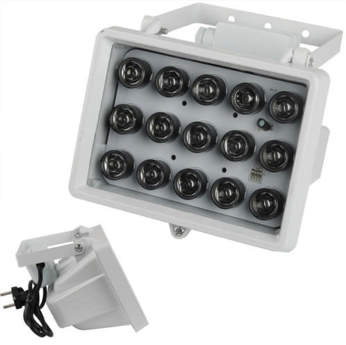

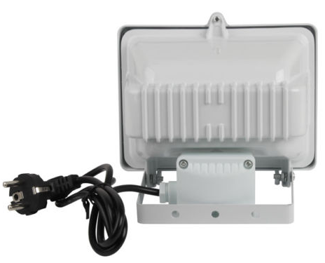

Moin!
hab mir bei ebay IR Scheinwerfer gekauft, um den Cams das Licht bei
Nacht zu verbessern. Dem einen Scheinwerfer will ich nun die Leistung
reduzieren und stelle mir beim Öffnen des Gerätes folgende Fragen:
1) Ist dieses Produkt sicher?
- Luft- / Kriechstrecken // elektr. Sicherheit
- Wetterfest für den Einsatz im Außenbereich ohne zusätzliche Umhausung
- Lichtintensität (wegen IR fehlender Liedschlussreflex)
2) kann man es effizienter machen?
Derzeitiger Aufbau:
2a) 230V->12V DC Flyback
2b) AP1538 Buck als Stromregler (Feedback wird per Fotodiode
übersteuert, wenn es hell ist und der Scheinwerfer aus sein soll)
2c) Die LEDs sind: 5 in Reihe, 3 Reihen parallel (ohne zusätzlichen R)
was meint Ihr?

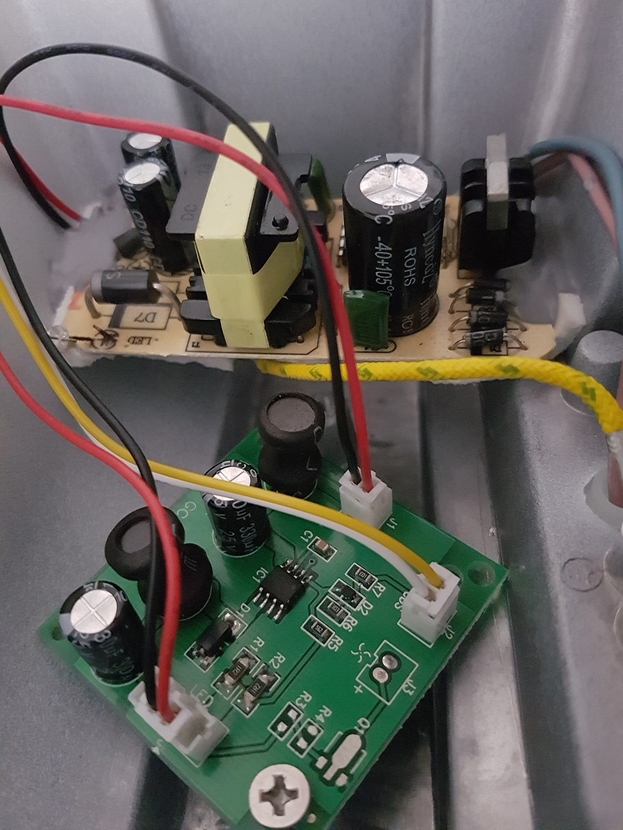

Gast #5683542
Sicher. Die LEDs aus einem Stromregel-Flyback versorgen und den
zusätzlichen Buck-Converter weglassen.
Unwahrscheinlich. Im Stromregelbetrieb braucht der an Feedback-Pin einen
niederohmigen Widerstand, dessen Signal der IC auch schnell, also
niederohmig sehen muss. Wie soll da ein Photowiderstand das Signal
überschreiben? Zumal der IC einen Enable-Eingang hat mit dem das
Abschalten per Photowiderstand ganz einfach ist.
Effizienter geht´s nicht.

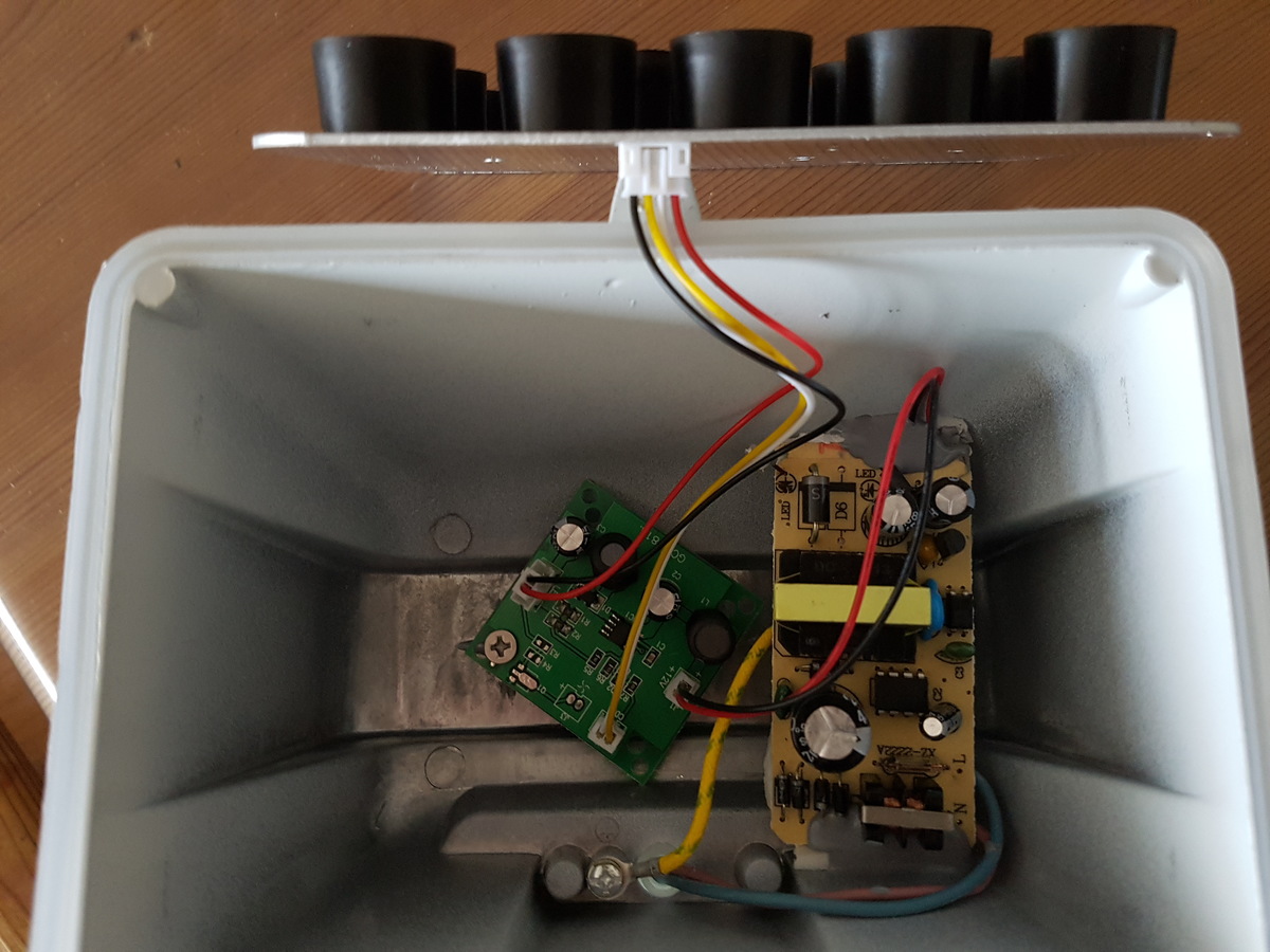

Gast #5683612
MaWin schrieb:
Nein.
Da ist kein Schutzleiter, der mit den braun/blauen Kabeln durchs Gehäuse
durgeführt wird.
Aber was solls, es war sicher billig. Also sol Kay das Kabel tauschen,
er macht auch eine Zugentlastung drann und ansonsten rührt man das
CE-Geraffel nicht mehr an.
> Schutzleiter an Metallgehäuse,
MaWin - Wo siehst Du einen Schutzleiter? Die gelbe Leitung, die ans
GEhäuse geschraubt wird? Das ist alles andere als ein SL sondern eine
vom Entwickler vollkommen mißverstande Methode hf-Störungen zu
vermeiden. Vermutlich strahlt das Ding breitbandigst in der Gegend
herum, eine EMV-Kammer hat die Lampe nicht mal im Vorbeiflug gesehen...
und wenn die - wie fast immer bei dem Schrott - viel zu geringe
Isolationsstrecke durchbricht (Hartpapier-Platine im Außenbereich, btw
viel Spaß mit der aufgenommenen Feuchtigkeit) dann steht am Gehäuse eine
x-beliebige und belastbare Spannung an.

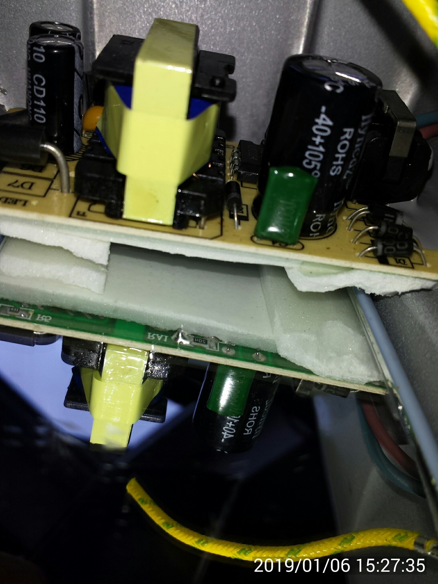

Nach den Bildern ist ein Schukostecker dran, nicht wahr?
Das Kabel geht in ein Kunststoffgehäuse aber wo und wie die PE-Leitung
angeschlossen ist, kann man nicht erkennen.
Zumindest ist zu sehen, dass in das Metallgehäuse nur 2 Leitungen (blau
und braun) rein gehen. Wo der PE verblieben ist, bleibt also offen.
Die gelbe Leitung im Metallgehäuse, welche vom Netzteil zum Gehäuse
geht, hat aber sicher nix mit dem PE-Anschluss zu tun. Über dessen
Funktion kann man nur spekulieren.
Luft und Kriechstrecken des ACDC-Wandlers sind auch nicht auf den Fotos
zu erkennen.
Aber die Befestigung nur mit etwas Kleber sieht nicht vertrauenswürdig
aus. Wenn das abfällt, kann jederzeit das volle Netzpotential auf dem
Gehäuse anliegen.

Gast #5683852
Max M. schrieb:
> Lass deine Augen untersuchen...
Ah ja.
Zeigst Du mir bitte wo der SL ins Alugehäuse kommt? Die gelbe Leitung
geht nicht sichtbar durch in den Aluteil. Und solange das auf den Fotos
für mich nicht sichtbar ist gehe ich davon aus das es nicht paßt.
Weder bei 20190105_140132 noch bei 20190105_135811 ist das ersichtlich.
Das mit drt Zugentlastung - paßt, ist ein Untersuchungsgrund.

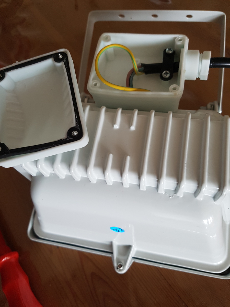

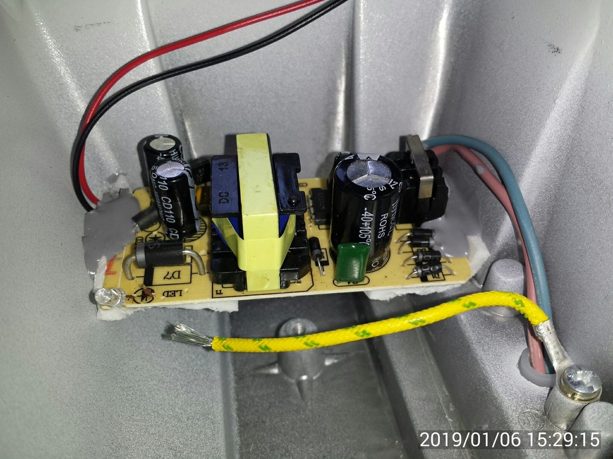

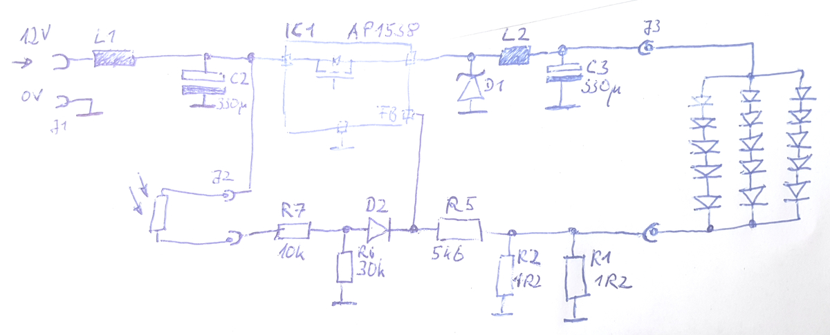

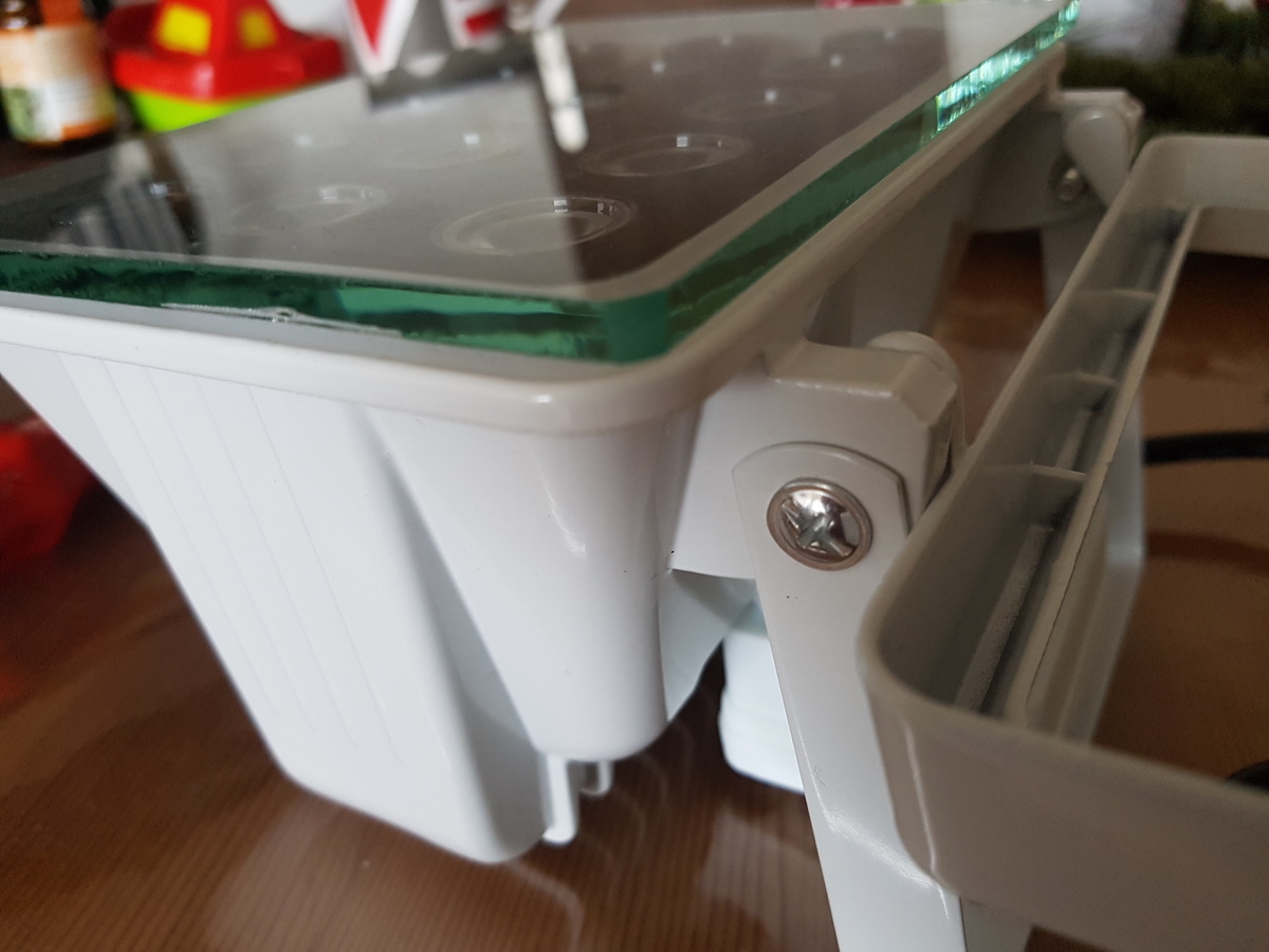

OP #5684502
Vielen Dank für die vielen Anregungen.
Das Gerät wird mit Schuko-Stecker geliefert.
Ich kann jedoch tatsächlich keinen Durchgang zu einer unlackierten
Gehäuseoberfläche messen ... Grund siehe im angehängten Bild:
Der grüngelbe wurde verzinnt und anschließend mit in die
Schraubverbindung der kleinen PG-Dose gequetscht, wobei er nur noch am
Kunststoffmantel hing.
Das Lochgewinde dieser Schraube hat Gehäusepotential.
Im Anhang auch nochmal der ein grober Stromlauf des Buck-Reglers, der
auf den LED-Shunt regelt inkl. Dämmerungs-Abregelung, wenn der
Photowiederstand niederohmig wird.
Mangels Foto-Messtechnik kann ich Euch nicht sagen, wieviel Licht oder
welche Lichtleistung abgegeben wird... bestenfalls U/I, die in die LEDs
reingehen ließen sich mit Multimeter messen...
Technisch hätte es mich gereizt, den Flyback so umzubauen, sodass er
sich direkt als LED-Stromregler verhält ... hatte aber selbst schon
meine Zweifel an der elektrischen Sicherheit, die nach Euren Hinweisen
gar nicht mal weniger geworden sind ;-)
Die LED-Zuleitung hängt auch frei über dem 230V-Teil .. wenn also der
Kleber am Flyback hält, die Hartpapier-Leiterplatte hochohmig bleibt, PE
anliegt und es innen trocken bleibt, kann immernoch das LED-Potential
gefährlich werden (wobei man das nie im Betrieb berühren würde).
-> also muss man es wohl so sehen, als hätte der Flyback keine galv.
Trennung.
Luft- und Kriechstrecken konnte man natürlich nicht sehen ... blöde
Frage von mir. Will das jetzt auch nicht auseinanderzerren, um die
Unterseite der 230V-LP zu sehen.
Auf den kannst du dich auch nicht wirklich verlassen.
Prüfe zumindest des korrekten Durchgang des PE vom Stecker bis zum
grün-gelben Leiter im Anschlusskästchen.
Das ist noch viel schlimmer, als auch ich anfangs dachte.
Da wird noch nicht mal eine Kabelöse angecrimpt, die man halbwegs
ordentlich unter die Schraube klemmen könnte.
Aber auch dann wäre das Kunststoffgehäuse als Widerlager für den PE viel
zu weich und gäbe keinen sicheren Kontakt.
> wobei er nur noch am Kunststoffmantel hing.
Das würde ich jetzt noch unter schlampiger Montage von extrem
unterbezahlten Billigarbeitskräften ohne jegliche Motivation für
Qualität und Sicherheit einordnen.
Von der Idee her war das also so mehr oder weniger als Alibi-PE gedacht.
Hauptproblem ist der fehlende PE in Verbindung mit der zweifelhaften
Qualität des eingebauten Netzteils un dessen Befestigung.
Das das innen hinter einer Glasscheibe verbaut ist, spielt da die
Berührsicherheit eigentlich gar keine Rolle.
Kann man unter Umständen malmmit einem kleinen Spiegel beobachten.
> Bei dem Aufbau bezweifel ich auch, dass das der CE Aufkleber mit
> CE-Konformitätserklärung kommt, die ihre Konformitätsvermutung wohl auf
> kein EMC-Messprotokoll stützen kann geschweigedenn auf eine
> Produktsicherheitsprüfung.
So ist es wohl.
> hmm... sollte die Strahler wohl lieber wieder an den ebay Händler
> zurückgeben und auf die Sicherheitsprobleme hinweisen, wenn es kein
> "Außenbereich" abkann.
Kannst du machen. Es wird den Händler aber vermutlich nicht wirklich
interessieren. Wer sich so was aus China ins Lager holt, der weiß
wahrscheinlich sehr gut, dass er solchen Murks verkauft.
Falls du aber das Teil doch benutzen willst, solltest du die PE-Leitung
mit durch das Loch fädeln, wo der blaue und braune Draht durchgehen.
Dann innen mit einer ordentlichen Kabelöse versehen (crimpen oder auch
anlöten) und mit einer soliden Schraube an das Metallgehäuse anschrauben
(kann zusammen mit dem schon vorhandenen grün-gelben Draht angeklemmt
werden).
Zu empfehlen ist dann noch eine einfache VDE-Prüfung mit
Schutzleitertest.
Dazu braucht man aber ein spezielles Prüfgerät, was Elektriker haben.
Entweder du kennst einen Elektriker oder hast in der Fa. jemanden, der
so was machen darf oder du gehst damit in eine Elektrofachfirma und
fragst, ob das mal durchgecheckt werden kann. Für paar € in die
Kaffekasse macht das ein Elektriker sicher gern.
Gruß Öletronika

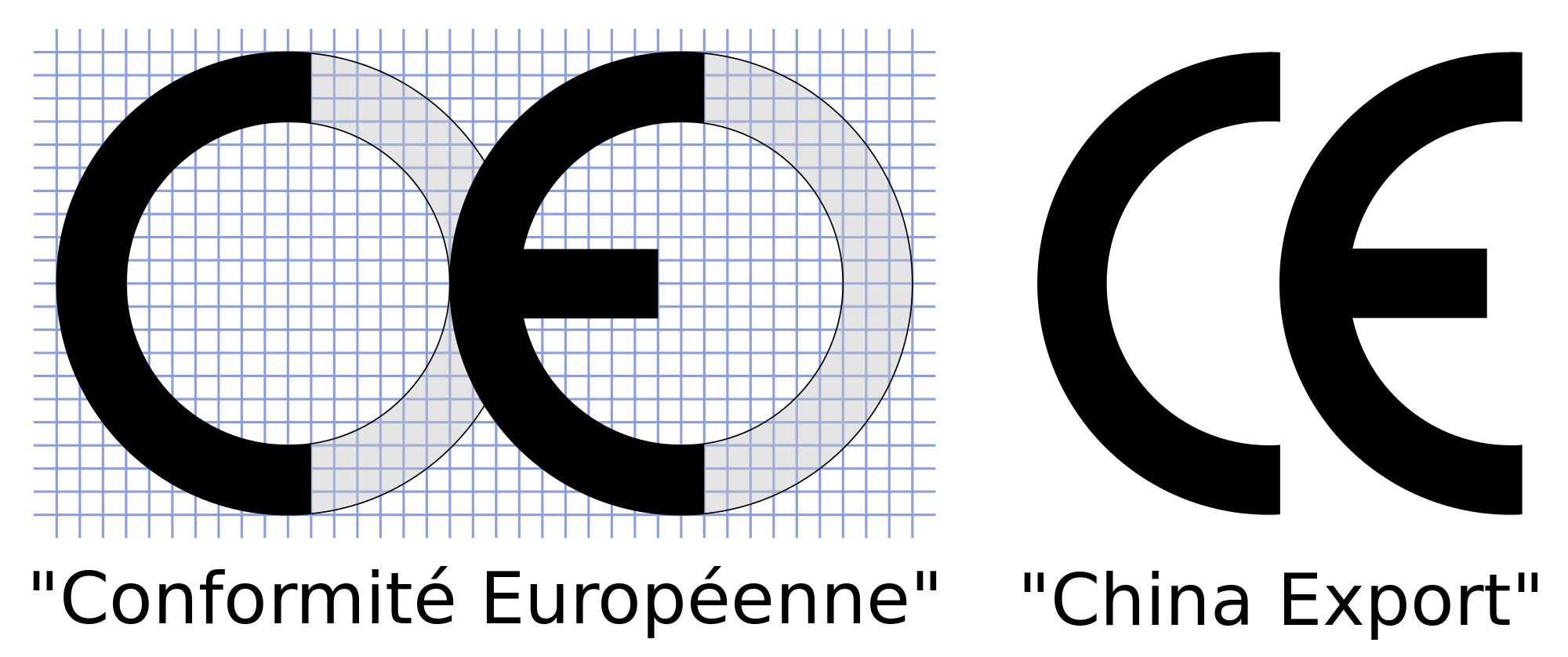

OP #5684626
MiWi schrieb:
> CE steht für berühmte China Export
ja .. bekannter Trick, auf diesem Produkt hier prangt jedoch das Symbol
der EU. Alle sonstigen Anforderungen an Produktkennzeichnung und
Dokumentation sind völlig ignoriert.
Und egal ob es ChinaExport ist oder nicht, im europäischen Markt ist
auch der Importeur einem Hersteller in Fragen der Produktsicherheit
gleichgestellt, darum muss der Inverkehrbringer ggfs. selbst die
Sorgfaltspflicht erfüllen, in dem er die Konformität erklärt (was er
natürlich nie ohne ohne begründbare Annahme machen würde).

Gast #5684638
Was für ein Wahnsinn, das so etwas in diesem Land verkauft werden darf!
Darf man zwar offiziell nicht, aber wirklich geahndet werden die
Verstösse ja nicht. Also wird es doch zumindest geduldet.
Die CE Kennzeichnung macht alles teurer und bringt am Ende doch nichts.
Von unten ist eine Schaumplatte angebracht... wohl eher kontraproduktiv
für die Kriechstrecken.
Erst dabei ist mir aufgefallen, dass die Gehäuseleitung nirgends an der
Netzteil-LP angebracht ist.
Die sollte vermutlich durch die Wandung gehen und in der Plastikkiste
Enden. Dort sollte sie dann vermutlich mit dem PE der Anschlussleitung
verbunden werden.
Kann sein das der dafür zuständige Mitarbeiter gerade eine Rauchen war
als deine Lampe übers Band gelaufen ist ;-)
> Herzlichen Dank für die Rehabilitation.
> leider habe ich meine Antwort auf Axel S. letzten Beitrag nicht
> gesendet, erschien mir sinnlos.
Wäre auch sinnlos gewesen, denn du konntest ja nicht wissen, was der TE
jetzt gefunden hat.
Aber natürlich ist das eine ungeheuerliche Schlamperei, was dieser
Chinese da zusammengeschraubt hat. Angesichts des frei baumelnden Kabels
am inneren Schutzleiteranschluß gehe ich ebenfalls davon aus, daß dieses
Kabel und das Ende der Zuleitung im Anschlußkasten zusammengeklemmt
werden sollte, aber aus irgendeinem Grund nicht wurde. Vielleicht waren
gerade die Crimp-Ösen alle. Oder die Crimpzange streikte.
Das CE-Zeichen stellt natürlich keinen Schutz gegen diese Art Pfusch
dar, weil das ja nur die Bauart prüft und nicht jedes Einzelgerät. Ich
würde das auf jeden Fall reklamieren. Leider ist es ebay, da wird gar
nichts passieren, außer daß man sein Geld wieder bekommt. Und auch das
nur im besten Fall :(

#5685518
> was meint Ihr?
Dürfte bei dem gezeigten Aufbau sehr schlecht sein, was die Lebensdauer
angeht. Hat man selektierte LEDs mit fast identischer Flussspannung die
alle auf dem selben (massiven) Kühler sitzen, ist eine derartige
Parallelschaltung möglich, da die LED thermisch nicht auseinander
driften können.
Auf der dünnen Platte aber werden die drei mittleren LEDs deutlich
wärmer werden, und möglicherweise zu viel Strom ziehen und noch wärmer
werden und dann mit der Helligkeit schnell (für LED-Verhältnisse)
nachlassen. Möglicherweise bis zum Ausfall des mittleren Stranges,
sodass die beiden übrigen Stränge dann den Gesamtstrom verbraten müssen
und dann auch schnell kaputt gehen.
Ich würde nach 1-2h Dauerbetrieb mal die Temperaturen der Platine und
die Ströme sowie Spannungen messen.
