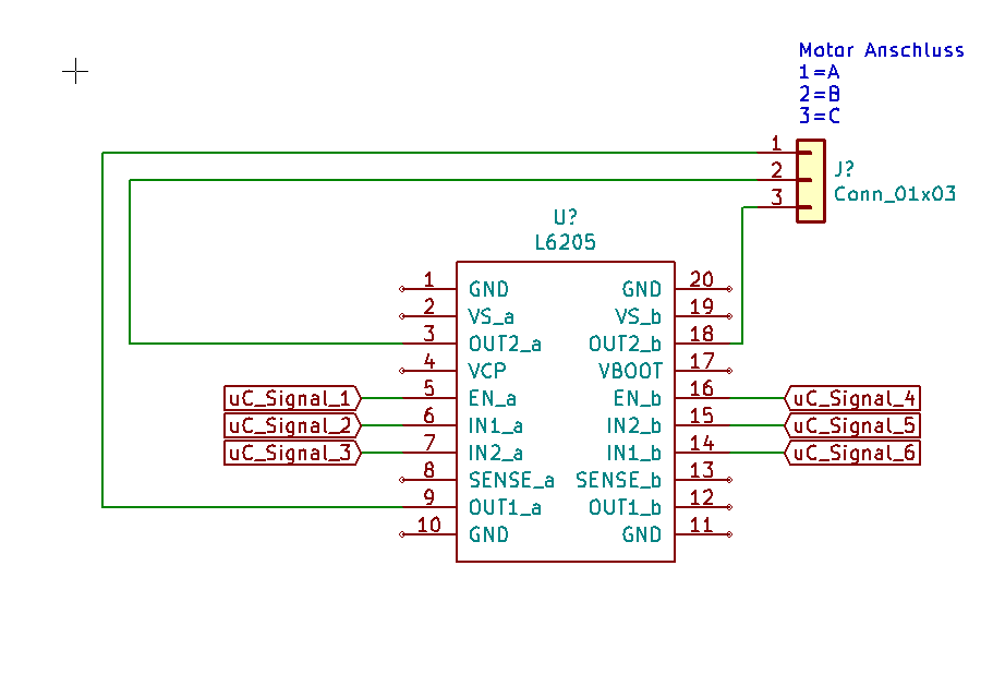

Es hängt aber an der Ansteuerung der Schrittmotoren. Auf der originalen
Platine ist für jeden Schrittmotor ein L6205 Dual H-Bridge IC verbaut
(Welche auch überlebt haben).
Ich hab mal eine grobe Skizze in den Anhang gepackt wie der Motor mit
dem IC verbunden ist.
Nur verstehe ich nicht wie die das angesteuert haben...

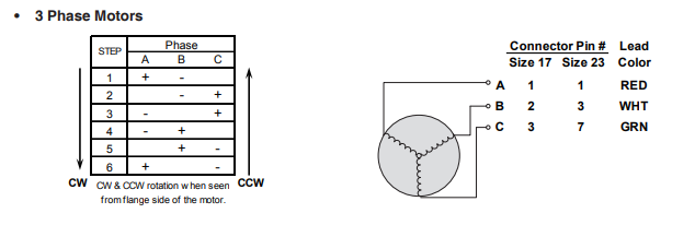

Im Datenblatt vom Motor(auch im Anhang) bin ich auf eine Tabelle
gestoßen, welche die Pegel am Motor in dem jeweiligen schritt darstellt.
Step 1 ist noch klar A=High, B=LOW, C=HIGH Z
aber dann wie soll man Step 2 Ansteuern??..

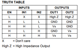

Man kann ja nur A und B zusammen auf HIGH Z setzen und nicht einzeln..
Die Wahrheitstablle von dem Treiber IC ist auch noch im Anhang.
