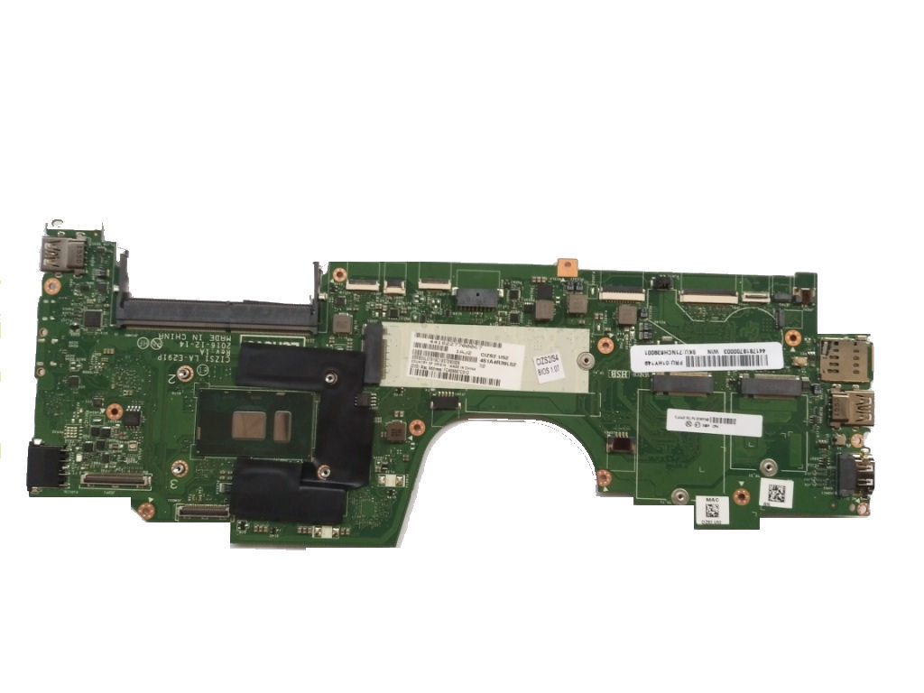

ich suche einen 204-pin DDR3 SODIMM Sockel, der wie auf dem Bild zu
sehen ist den ramriegel auf die selbe höhe bringt wie die Hauptplatine.
Alle Sockel die ich finde sind mindestens 4mm hoch und ich würde das
ganze gerne so flach wie möglich bekommen.
Kennt jemand einen solchen Sockel?
Vielen Dank,
Marius

Weiso? Kondensatoren und Spulen für VRMs sind doch auch nicht wirklich
flacher als ~5mm.
Der gezeigte Sockel sie nach "Edge-Connect" aus - das treibt den Preis
der Hautplatine nach oben. Apple kann sich das leisten...

> Das dürfte ein MacBook sein, der dort verbaute Sockel ist für zwei
> Module gleichzeitig, d.h. er trägt auf der Platinenunterseite auf.
viele ultrabooks unterschiedlicher hersteller haben diese sockel. anbei
noch ein bild von einem lenovo yoga 260
> flacher als ~5mm.
Das höchste Bauteil abgesehen vom Sockel ist 2,4mm hoch.
Da es sich vorerst um ein privates einzelstück handelt wäre ich auch
bereit etwas mehr für so einen Sockel zu zahlen. Aber ich kann leider
keine finden.
Vielen Dank schon mal,
Marius
