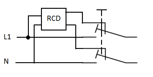

Hmm ... sollte doch reichen wenn man N und PE aneinanderbringt. Hatte
ich auch schon ein paar mal beim Durchziehen von entmantelnte Adern ,
dass trotz LS auf 0 eine kurze Berührung der beiden reichte den RCD
auszulösen.
Geht aber vermutlich nur, wenn irgendwo in der Hütte noch ein
Verbraucher läuft. Warum kommt das nochmal zustande ? Weil Rückströme
über N dann direkt über Erde zuzrückgehen und dann den RCD aus dem
Gleichgewicht bringen ? Keine Ahnung irgendwie sowas.
Aber ja, lustige Idee als Not-AUS ... Wenns hilft
von Dieter (Gast)

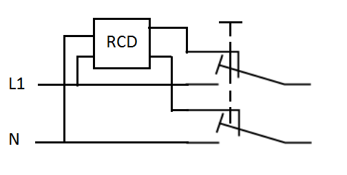

Ganz simples Ohmsches Gesetz aus Parallelschaltung von N und PE und dem
immer auch auftretenden Spannungsabfall über den Leitungswiderständen.
von Andre (Gast)
Wenn der PE dann irgendwo unterbrochen ist, haust du den Not-Aus rein
und hast kuschelige 40mA auf dem Metallgehäuse. Stelle ich mir irgendwie
unpraktisch vor.

Taugt aber immerhin um die Funktion des PE in der Steckdose
festzustellen.
Das macht der monatlich durchzuführende Test am FI im Sicherungskasten
nämlich nicht...
> unpraktisch vor.
Wie oft ist der PE denn normalerweise unterbrochen?
Ich behaupte mal ganz frech, wenn wir jetzt in allen Steckdosen in D den
PE abklemmen würden, dann gäbe es morgen nicht gleich 10 Tote mehr
Und im Fall vom ct-Fragesteller - er hat ja einen RCD, wäre der PE
unterbrochen, jemand würde genau in dem Moment in dem er den "Not-Aus"
drückt an die Waschmaschine fassen, dann würde der RCD ja auslösen

Und ist auch der einzige Weg, den FI zuverlässig auszulösen. Wer täglich
Gürtel und doppelte Hosenträger benutzt, wird sicherlich nach anderen
Wegen suchen.
Mein 1995 gebauter Steckdosentester macht genau das: Mit zwei
Glimmlampen gegen PE zeige ich an, auf welcher Ader die Phase liegt und
ich kann per Taster 7,5 kOhm gegen PE schalten.
