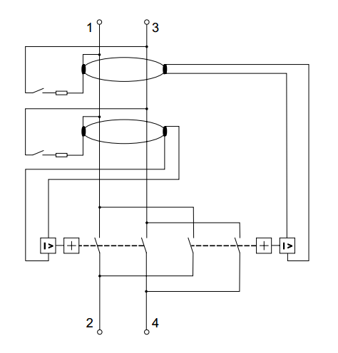

In der Beschreibung steht:
"Die Twin-Ausführung ermöglicht den Funktionstest des
Fehlerstromschutzschalters, ohne den Stromkreis abzuschalten. In dieser
Ausführung sind zwei vollständige RCCB kombiniert: Sind beide Geräte
eingeschaltet, kann ein Schalter mittels Prüftaste ausgelöst werden. Der
zweite FI übernimmt die Stromführung und die Schutzfunktion."

DaFi schrieb:
> um die Sache etwas abzukürzen, im Prinzip suche ich etwas wie folgendes
> Produkt, nur zumindest preiswerter (max. 100 EUR / Stück) und - falls
> möglich - kleiner:
Wie offiziell soll/muss es denn sein? Wenn nicht offiziell: Könnte man
ZWEI RCD parallel schalten (analog des Schaubild)? Wäre zumindest "nur"
der doppelte Preis.
> der doppelte Preis.
Gute Idee, nur leider nicht so einfach: Der Strom muesste sich (fast)
exakt 50:50 aufteilen, ansonsten fliegen ja beide FI's sofort. Ich
vermute fast, dass man das in der Realitaet nicht hinbekommt.
> der doppelte Preis.

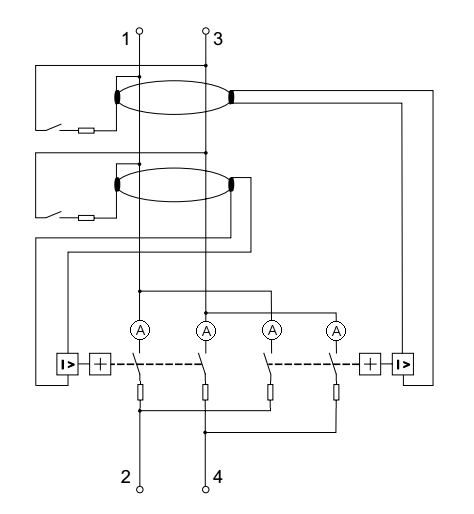

Problem: Die Kontakte müssten parallel, die Messwandler in Reihe
geschaltet sein.

Stefanus F. schrieb:
> ...In dieser Ausführung sind zwei vollständige RCCB kombiniert:
> Sind beide Geräte eingeschaltet, kann ein Schalter mittels Prüftaste
> ausgelöst werden. Der zweite FI übernimmt die Stromführung und die
> Schutzfunktion.
Wie merkt man, ob die Kontakte auch sicher öffnen?
Mir fiele als Idee nur ein, den Widerstand in allen vier Leitungen genau
gleich groß zu machen. Dann einen der beiden Twin-FIs mit der Prüftaste
auszulösen, dann eine große Last einschalten und schauen, ob noch ein
Strom durch den zu testenden Zweig fließt.
Siehe Anhang.
