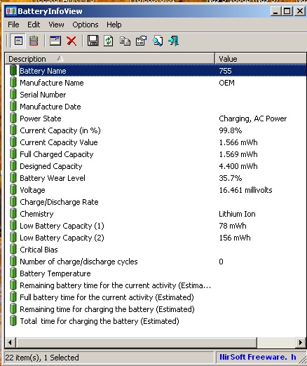

Gast #5686159
Wieso Absturztest?
Habe das Teil seit Jahren in Verwendung. Ohne Probleme.
Mehr wie das Tool wirst Du nicht angezeigt bekommen. Und wenn die
Elektronik des Akkus 'dicht macht' weil die Zähler abgelaufen sind,
wirst auch nichts mehr messen können.
Gast #5686175
Thomas schrieb:
> Wieso Absturztest?
Das war auf den Post über dir bezogen ;-)
du hast geantwortet, als ich auf den Post geantwortet hatte.
Aber, ja, nices Tool, wenn gleich die Werte nicht ganz zu stimmen
scheinen.
Habe gerade einmal 5 Akkus getestet
3 highcapacity (9 Zellen) mit 100Wh
1 "normaler" Akku (6Zellen) mit 55Wh
und einen Zusatzakku (altes HP Elitebook mit zweitem Akkuslot- 100Wh)
Bei den 3 100Wh akkus werden 2 mit 88WH und nur einer mit 100Wh
angezeigt (Full chrged sowie designt)
der 55Wh werden beide Werte als 45WH
und der 100Wh Zusatzakku wieder mit 100WH
Der 55Wh ist aus 2012, die anderen aus 2013. Alle Akkus sollen angeblich
noch die Nennkapazität haben.
Muss sich das Programm erst einmessen? Also sind die angeziegten Werte
wirklich im Akku hinterlegt, oder ermittelt das Programm nach einigen
Lade- und Entladevorgängen die aktuellen Werte?
Wenn gleich mich auch eben wundert, dass meine 3 100Wh Akkus nur einmal
auch als solcher angezeigt werden
Gast #5686193
Nein Einmessen nicht. Wo allerdings LoBat 1 und LoBat 2 herkommen weiß
ich auch nicht, weil die sich bei mir auch immer mal ändern. Das Tool
nimmt alle Werte aus dem Akku. Wenn der Akku dies bereit stellt. Die
Lade/Entlade Zeit ist berechnet anhand des Lade/Entladestroms und der
Kapazität.
Gast #5686203
> sind die angezeigten Werte wirklich im Akku hinterlegt
Häufig ja. Es gibt aber auch Laptops wo im Akku-Block kein Chip
integriert ist. Da zeigt der Rechner nach einem Batterietausch erst
einmal falsche Werte an, die werden aber automatisch bei einem
kompletten Lade-/Entlade-Zyklus korrigiert.

Nun hat das Progrämmchen ja die Felder:
Current Capacity value - [ein sich änderter Wert, eben der aktuelle)
Full Charged Capacity - 87.xxx mWh
Designed Capacity - 87.xxx mWh
Den letzten Wert deute ich nun so: der Hersteller hat in den Akku(Chip)
eingebrannt: der Akku soll 88Wh haben. den Wert da drüber deute ich nun
so "das Programm oder der Akku hat ermittelt, dass er voll geladen
(noch) 88Wh hat"
entsprechend wundere ich mich bereits, dass eben bei Designed Capacity
"nur" 88Wh stehen, statt der 100Wh, die der Akku haben soll.
Bzw wundert es mich, dass 2 der Akkus mit 88Wh und einer mit 100Wh
angezeigt wird - Alle Akkus sind halt baugleich, bzw tragen die gleiche
Produktbezeichnung / Replacement ID. Auf allen steht 11.1V 8550mAh
(Bitte keine Grundsatzdiskusion zwischen rechnischer Energe und wirklich
geladener)

Ich hatte jetzt in der Zeit einen der 100Wh Akkus drin, der mit 88Wh
angezeigt wurde. Wenn ich nun das BatteryInfoView starte, zeigt er den
Akku mit 69Wh an, sowohl Full charged und designt.
Entweder hat das Tool einfach ein Problem mit meinem Notebook<>Akku,
oder inzwischen hat es sich sogar "kalibiert". von letzterem gehe ich
eher Weniger aus. Immerhin ist das NB etwa 6~7 Jahre alt. Vielleicht hat
man anno noch anders (oder auch gar nicht) gemessen.
Auch die Methode mit dem Windoof Powershell klappt nur bedingt, da es
nicht zwischen Akkus unterscheiden kann. Also wenn man dort in die
History reinschaut, wird einfach geloggt, was irgendwie im PC drin war.
So Schwankt die Anzeige von (0Wh) 38Wh bis zu 198Wh. Also Scheinbar der
Akku, der im NB drin war, als ich es gekauft habe (Leasingrückläufer mit
Miniakku) und der Doppelbestückung mit 100Wh + 100Wh Zusatzakku.
Genau aus diesem Grund, um irgendwelche Softwarespielchen zu vermeiden,
hätte ich eben gerne die knallharten Werte eines "dedizierten"
Ladegerätes bzw des Ladegeräts meines geringsten Missvertrauens.
Ich werde einfach mal den Akku, welcher mir auch als einziger mit 100Wh
angezeigt wird, einmal voll laden, dann über nacht einmal entladen, und
dann noch mal voll laden. Und dann schaue ich mal, ob das Akkutool etwas
anderes anzeigt.
Vielleicht muss es ja wirklich erst angelernt werden.
