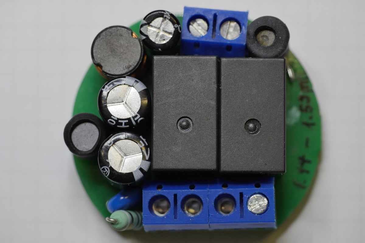

Hallo zusammen Habe vor kurzem meine beiden Shelly 1 und 2 bekommen. (Siehe https://shelly.cloud) Da die Dinger wirklich klein sind habe ich den Shelly 2 geöffnet (Vorsicht: Gehäuse ist geleimt; beim öffnen habe ich eine Spule beschädigt), weil es mich wundert, wie die Ingenieure bei Shelly die Stromversorgung (230V -> 5V, ev. auch 12V für die Relais?) gebaut haben. Natürlich sieht man das nicht auf anhieb, aber was man sieht ist, dass es sehr wenig Bauteile sind: 1-2 Widerstände, ein Kondensator, ggf. eine Spule, 1-2 sehr kleine(!) Elkos und (vermutlich?) ein oder zwei Zehnerdioden? Kein Trafo (für Schaltnetzteile) und keine 4 Gleichrichter-Dioden sind zu sehen (es sei den die sind in einem IC versteckt). Wenn ich nach minimalen, ultra-einfachen Stromversorgungen für 230V AC -> 5/12V DC google, dann finde ich nichts mit so wenig Bauteilen bzw. was auf so engem Raum Platz findet. Meist werden Gleichrichter (4 Dioden) verwendet, und/oder relativ fette Elkos die in so einem kleinen Gehäuse keinen Platz fänden. Frage: Kann sich jemand ausmalen oder vorstellen, wie die Designer (am Beispiel eines Shelly oder vergleichbar kleinem Gerät) eine so minimalistische, kleine Stromversorgung bauen? Grüsse Roman

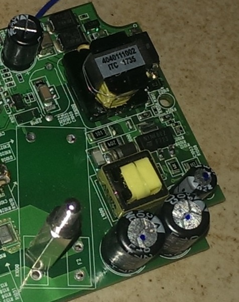

Anbei der AC-DC-Converter der Fritz!dect 200 Er ist entstört. Auch AM-Empfang ist, zumindest bei mir, ohne Einschränkungen möglich. Anbei ein Bild vom Netzteil. Ich brauche nur den open collector für meine Heizungssteuerung und betreibe das Ding mit 3,5V die ich oben links einspeise. Ob das Teil Netztrennung hat, habe ich nicht geprüft. Kann eigentlich nicht, wegen der Energiemesseinrichtung schon nicht. Wenn ich das Teil nochmal zerlege, prüfe ich interessehalber mal nach. LG old.

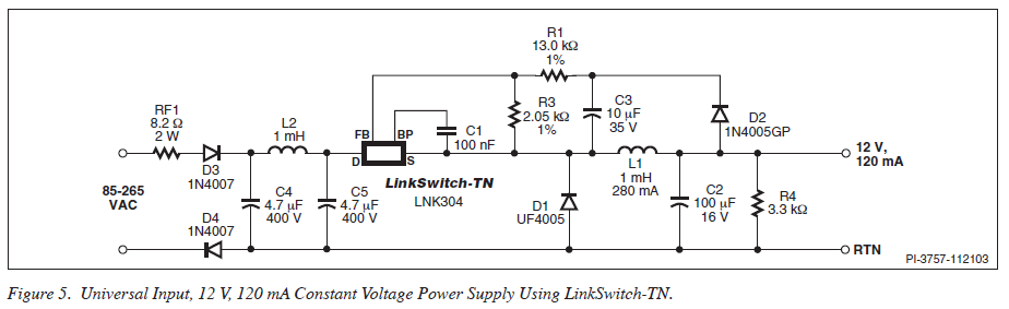

So ähnlich wird die Schaltung sein.

Sven S. schrieb: > So ähnlich wird die Schaltung sein. Warum sind da D3 und D4 im Eingang? D3 würde doch genügen. LG old.

Resonanzwandler fuer kleine Leistungen. Das geht so klein.
#5687571
wenn man an RTN grabscht, bekommt man nur eine Halbwelle ab :-)
Sven S. schrieb: > So ähnlich wird die Schaltung sein. > https://www.mikrocontroller.net/attachment/387978/LNK304.png Hmm, irgendwie sehe ich bei dieser Schaltung keine grossen Vorteil gegenüber einem simplen Kondensatornetzteil. Unabhängig davon, ich bin mir ziemlich sicher, bei ebay schon mal einen AC/DC-Wandler mit Netztrennung im Zuckerwürfel- Format gesehen zu haben. Den Link habe ich mir allerdings nicht gemerkt.

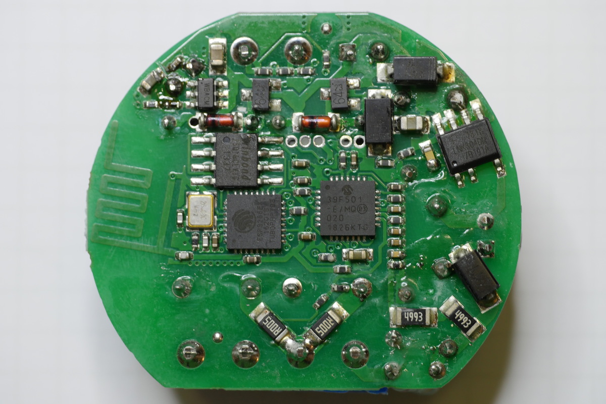

Hier wie versprochen die Bilder des Shelly 2:

> D3 würde doch genügen. > > LG > old. Das läßt sich schwer simulieren, warmum hier D4 vorhanden ist. Dazu müßte man noch eine Masse einzeichnen und die parasitären Kondensatoren, die von allen Flächen hingehen würden.
Sven S. schrieb: > So ähnlich wird die Schaltung sein. Also der LNK304 ist auf alle Fälle zu sehen. Da wir jetzt ein paar Antworten gelesen haben und nun ein paar Bilder haben; welche Beschreibung trifft denn nun am ehesten auf die angewendete Stromversorgung zu? "LNK step down"?
#5687913
Much Higher Performance over Discrete Buck and Passive Solutions • Supports buck, buck-boost and flyback topologies Datasheet Page 6 Übersicht über die Schaltungen. "The second rectifier diode D4 is optional, but may be included for better EMI performance and higher line surge withstand capability." 08.01.2019 21:31 betraf EMI.
#5687914
Roman K. schrieb: > "LNK step down"? Ja, ich bleibe dabei. Danke für die Bilder. LG old.

#5688916
Roman K. schrieb: > Hier wie versprochen die Bilder des Shelly 2: Danke, sehr interessant! Bin ich der einzige, der das Layout etwas ... sportlich findet? Es ist wohl entspannter weil keine Netztrennung nötig ist. Aber trotzdem hätte ich etwas mehr Kriechstrecke 230V -> 3,3V erwartet. Und deutlich weniger Flussmittel Rest über die Kriechstrecke verschmiert. So ein fest verbauter Schaltaktor fällt soweit ich weiß in die Überspannungskategorie 3. Und das traue ich der Platine nicht zu.
#5688967
Andre schrieb: > Bin ich der einzige, der das Layout etwas ... > sportlich findet? Nein, bist Du nicht. Ich würde das Teil über eine Feinsicherung anklemmen, so wie das bei Dimmern üblich ist. Zumindest kenne ich nur welche mit Feinsicherung. LG old.
#5689145
Der Widerstand dient auch als Sicherung: The input stage comprises fusible resistor RF1. Resistor RF1 is a flame proof, fusible, wire wound resistor. Input fuse should any other component fail short-circuit (component fails safely open-circuit without emitting smoke, fire or incandescent material). Mir sind auch richtige Sicherungen lieber.
#5689268
Dieter schrieb: > The input stage comprises fusible resistor RF1. Ist der nicht für den Buck? Ich glaube kaum, dass da auch der Lastsrom drüber geht. LG old.
#5689291
Dieter schrieb: > The input stage comprises fusible resistor RF1. Wenn ich das Layout richtig deute, liegt der zwischen N und dem Netzteil. Der Laststrom fackelt also eher die SMD Shunts ab. Und wenn eine Last ausreichend niederohmig ist und die Relais offen, liegt dann auch genug un-abgesichertes "N"-Potential auf der Platine rum, damit es am RF1 vorbei kokeln kann. ? Versteht mich nicht falsch, ich will das Layout nicht unbedingt schlecht reden. Meiner Meinung nach hat es aber Verbesserungsbedarf, also besonders wenn das jemand als Inspiration zum Selbstbau nimmt!
#5689294
Das ist der Widerstand RF1 vor der Gleichrichterdiode am Netzspannungseingang. Der soll gleichzeitig den Einschaltstrompeak des Elkos 4,7µF/400V begrenzen. Siehe auch Schaltbild 08.01.2019 16:45 Post von Sven.
