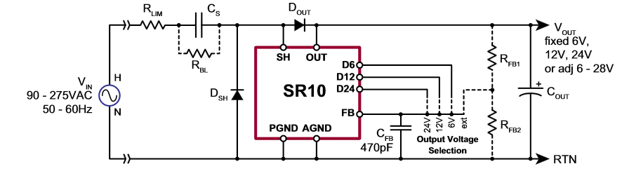

Besser: Querregler
[1] Die Verwendung von Längsreglern (etwa 78L05) ist bei dieser Netzteilart ungünstig, da eine Vorregelung per Zener-Diode erforderlich ist. Besser ist die Verwendung eines Querreglers (etwa TL431). Dessen Vorwiderstand wird so dimensioniert, dass die Spannungsschwankungen am Ladekondensator bei maximalem Entnahmestrom gerade ausgeglichen werden können. In diesem Fall erscheinen 150 Ω angemessen, für 1,5 V Ripplespannung an C2. Auf diese Weise erhält man einen Low-Drop-Spannungsregler mit – ohnehin erforderlichem – konstanten Stromverbrauch.
Merke: Die Wirkleistungsaufnahme solcher Netzteilschaltungen ist proportional zur Ladespannung am Elko C2. Daher ist diese möglichst niedrig anzusetzen. Kondensatornetzteile sind eher Stromquellen als Spannungsquellen, was bei der Schaltungsdimensionierung zu beachten bzw. auszunutzen ist.
Noch besser: Schalt-Shunt-Regler
Mit einem 'Kondensator gekoppelten Schalt-Shunt-Regler' (Capacitor-Coupled, Switched Shunt, Regulator oder „CCSS-Regulator“), z.B. dem Supertex SR10 sind Standby-Verbräuche von weniger als 20mW möglich:
Relais-Schaltungen
Derartige Netzteile werden gern zur Ansteuerung von Relais eingesetzt. Um die Stromaufnahme und damit den Kondensator C1 möglichst klein zu halten (Kostenfaktor), werden gern 24-V-Typen benutzt, die sich mit 10 .. 20 mA Anzugstrom begnügen. Das ergibt aber trotzdem 0,25 .. 0,5 W Leistungsaufnahme, die von einem Konstantspannungsnetzteil permanent zur Verfügung gestellt wird und damit stets irgendwo verheizt wird, auch wenn das Relais nicht arbeitet.
Eine Lösung des Problems ist die Umschaltung der Ausgangsspannung an C2. Damit kann die Relaisspule parallel zu C2 betrieben werden und wird zum Ausschalten durch einen Transistor mit Z-Diode am Kollektor gebrückt (ein selbstleitender SFET oder MOSFET liegt da nahe). Hauptsache, das Relais fällt bei – angenommen – 4 V auch tatsächlich ab. Die Freilaufdiode entfällt. Die Steuerschaltung (angenommen für 3 V) wird in diesem Fall mit einem Low-Drop-Längsregler mit genügend großem Eingangsspannungsbereich versorgt.
[2] Eine andere Lösung verwendet eine Reihenschaltung sogar mehrerer Relaiswicklungen, die jeweils per Überbrückung abgeschaltet werden. In diesem Fall hat C2 bei höherer Spannungsfestigkeit eine vergleichsweise kleine Kapazität, da das Ripple größer ausfallen darf, da die Selbstinduktivität der Relaiswicklung(en) für Konstantstrom sorgt und C2 „leersaugt“.

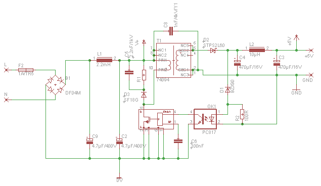

Als Alternative zum Kauf von fertigen Schaltnetzteilen soll im folgenden ein 230VAC->5VDC Netzteil vorgestellt werden. Allerdings rate ich davon ab solch ein Netzteil in Umlauf zu bringen. Das Ganze dient eher als proof of concept und natürlich wurde das Netzteil nicht nach den geltenden Sicherheits- und EMV-Bestimmungen geprüft. Die Schaltung ist ausschließlich für eigene Experimente/Schaltungen gedacht.
Download
Hier die ZIP Datei mit der EAGLE .brd- und .sch-Datei: Eagle Dateien downloaden
Spezifikation
- Eingangsspannung 85VAC bis 265VAC @ 50-400 Hz
- Ausgangsspannung 5 Volt / 1 Ampere
TODO: Ein paar mehr Messungen durchführen...
Eingangsspannung kann auch unter 85VAC liegen (siehe Anmerkungen).
Schaltplan
Der Schaltplan im Detail (von links nach rechts):
Primärseite
- F2 ist eine träge Sicherung (1 Ampere). Sie sichert die Schaltung ab, sollte auf der Primärseite ein Kurzschlussstrom fließen
- Der Brückengleichrichter richtet die Netzspannung gleich
- C9, L1, C2 bilden einen Pi-Filter. Über den Kondensatoren liegt bei 230VAC Eingangsspannung eine Spannung von ungefähr 310 Volt an
- C5, R1, D3 bilden ein Snubber-Netzwerk (Klemmschaltung) - dieses Netzwerk "verbrät" die Leistung welche beim Abschalten des Leistungstransistors in die Primärwicklung induziert wird (da sich die Spannungsverhältnisse umkehren)
- Der Regler-IC ohne Bezeichnung ist ein TNY264 - er integriert eine fortschrittliche PWM-Regelung (dabei handelt es sich um eine PWM mit variabler Frequenz und Frequenz-Jitter), eine primärseitige Strombegrenzung, einen Fehlereingang und die Erzeugung seiner eigenen Betriebsspannung aus der Netzspannung
- Der Trafo T1 ist ein Sperrwandlertrafo mit Luftspalt (Kern E16)
- C8 unterdrückt hochfrequente EMV Störungen - Wichtig: Der Kondensator muss der Klasse Y1 entsprechen um die Sicherheit zu gewährleisten.
Sekundärseite
- D2 dient als Gleichrichterdiode
- C4, L2, C3 bilden einen weiteren Pi-Filter zur Filterung der Ausgangsspannung
- Über Zener Diode D1, R2 und Optokoppler OK1 wird die Ausgangsspannung zum Regler IC zurück gekoppelt. Der Regler versucht einen konstanten Strom durch den Transistor in OK1 fließen zu lassen, dadurch wird auf der Sekundärseite eine konstante Ausgangsspannung erzeugt.
Anmerkungen:
- Zwischen L und N hätte man auch noch einen Varistor zur Überspannungsbegrenzung und einen X Kondensator (nach der Sicherung!) zur Unterdrückung von HF schalten können
- Zur Verbesserung der EMV hätte man auch noch eine Netzdoppeldrossel verwenden können. Diese Drossel würde Gegentaktstörungen verringern. Allerdings lässt sich auch mit einer einfachen Drossel eine ausreichende EMV erreichen (ob das bei dieser Schaltung der Fall ist weiss ich nicht und würde ich bezweifeln)
- Bei Versuchen am Labornetzteil stellte sich heraus, dass das Netzteil schon bei 50VDC Versorgung funktioniert. Einen Belastungstest habe ich bei dieser Spannung nicht durchgeführt, aber dadurch hat man die Möglichkeit das Netzteil gefahrlos zu erproben.

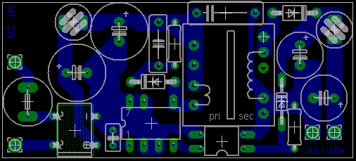

Layout
Zum Layout gibt es nicht viel zu sagen. Abstände wurden so groß wie möglich gehalten und der größte Teil des Layouts wurde mit großzügigen Kupferflächen realisiert, um eine gute Wärmeableitung und eine niederohmige Anbindung zu erhalten. Ob das Layout VDE-konform ist kann ich nicht sagen. Der Abstand zwischen Primär- und Sekundärseite sollte allerdings groß genug sein.
