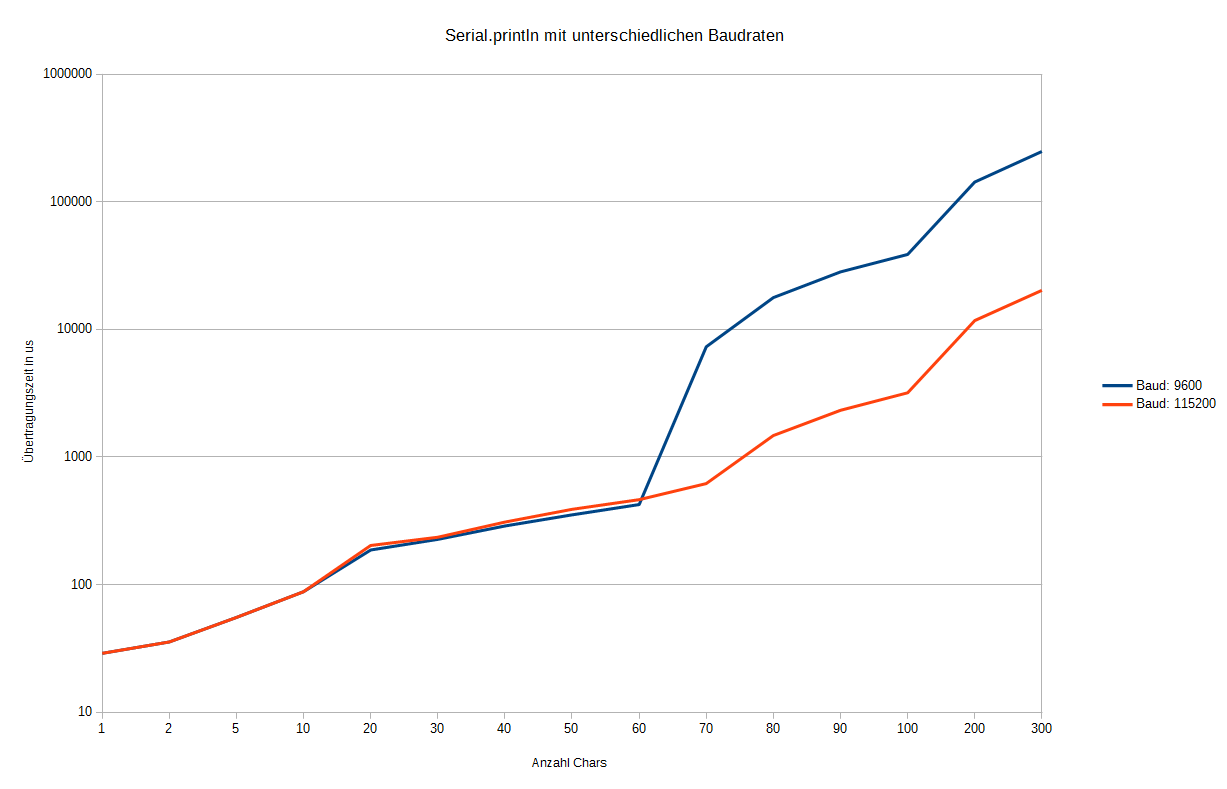

Liebe Gemeinde,
ich habe in den letzten Tagen mit einem Arduino und einem Oszilloskop
die Zeiten für bestimmte Operationen des Mikrocontrollers gemessen, um
ein besseres Gefühl für die entsprechende Effizienz zu bekommen.
Um dies zu erreichen habe ich vor den entsprechenden Operationen einen
Pin auf high gesetzt und ihn danach wieder auf low abfallen lassen. Die
entsprechenden Zeiten habe ich mit meinem 1054z aufgezeichnet.
Gestern Abend wollte ich das gleiche dann noch für den "Serial.println"
command machen...ich kann mir die Ergebnisse nur nicht so ganz erklären.
Wie im Graph zu erkennen, ist die Baudrate von 115200 bei bis zu 60
Chars langsamer als die Baudrate von 9600. Erst danach wird die hohe
Baudrate zu einem Vorteil.
Mir will einfach keine vernünftige Lösung dafür einfallen..
Hat einer von euch eine Idee oder gar die Lösung? :D
#5687192
Serial.println schreibt in einen Buffer.
Eine Interrupt Routine sendet dann die Zeichen im Buffer.
Es dauert immer gleich lang, die Zeichen in den Buffer zu schreiben.
Egal wie schnell die Daten danach gesendet werden.
Natürlich nur solange, wie die Bufferlänge nicht überschritten wird.
Denn wenn kein Platz mehr im Buffer vorhanden ist, dann wartet println()
darauf, bis Zeichen versendet worden sind, und wieder Platz im Buffer
ist.

Stefan S. schrieb:
> Wenn du die Funktion DigitalWrite() nutzt, solltest du wohl bedenken,
> dass auch diese einen großen Overhead hat und unabhängig von der
> Baudrate zur Gesamtdauer beiträgt.
Die erste Messung war nur die reine an-/abstiegszeit dieser Funktion.
Diese wurde aus allen folgenden Messungen natürlich subtrahiert :)
Gast #5687642
Fred Feuerstein schrieb:
> Um es mal pauchal auszudrücken: die Effizienz (in Termen von
> Geschwindigkeit) ist in einer Arduino-Firmware-Umgebung (um
> das Wort "Betriebssystem" zu vermeiden) schlichtweg gesagt
> unter aller Kanone.
An der Effizienz der seriellen Übertragung wirst du mit derartigen
"klugen" Sprüchen nichts ändern können. Bei 9600 Bd beträgt die
Übertragungsdauer für ein Byte nun mal rund 1ms. Sobald der Sendepuffer
gefüllt ist, ist dies der limitierende Faktor. Und da der Pufferspeicher
begrenzt ist, läufst du ab einer gewissen zu übertragenden Datenmenge
immer in diese Grenze.
Erkläre bitte mal, wo da in deinen Augen die Arduino-Firmware-Umgebung
begrenzend wirkt.
