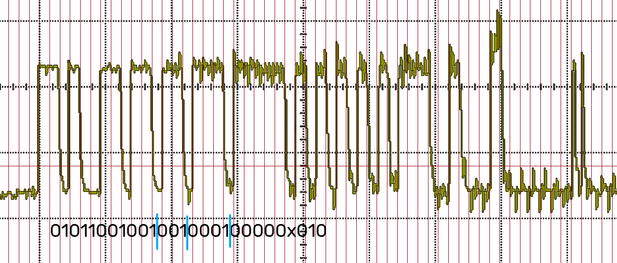

ich würde mich über ein Oszibild (oder wie nennt man das korrekt?) eines
CAN Telegramms freuen. Habe da ein sehr spezielles Problem und will da
erstmal einen Vergleich treffen.

von Thomas (kosmos)
ich habe einmal das Problem dass das reservierte Bit vor dem DLC als 1
übertragen wird und weiterhin das der Empfänger ein PIC18F2680 dieses
Bit dem DLC mit zurechnet aus 0001=1 wird so 10001=17, laut der Bosch
Spezification sollte de Empfänger das aber ignorieren.
Die Kommunikation zw. den ganzen ATMega16M1 Teilnehmern funktioniert wie
sie soll aber der CAN Analyzer der mitlauschen soll spuckt den falschen
DLC aus.
Deswegen wollte ich mal sehen was eure ATMega16M1 senden wenn mit
11Bit-Identifier gearbeitet wird.
Edit: kann natürlich auch mit dem Logicanalyzer aufgenommen sein.

von Thomas (kosmos)
Ein Bild vom Logicanalyzer würde mir vollkommen reichen.
Mein Identifier hat keine 5 gleiche Bits am Stück.  Ein Stuffing Bit der
Daten habe ich mit X markiert.

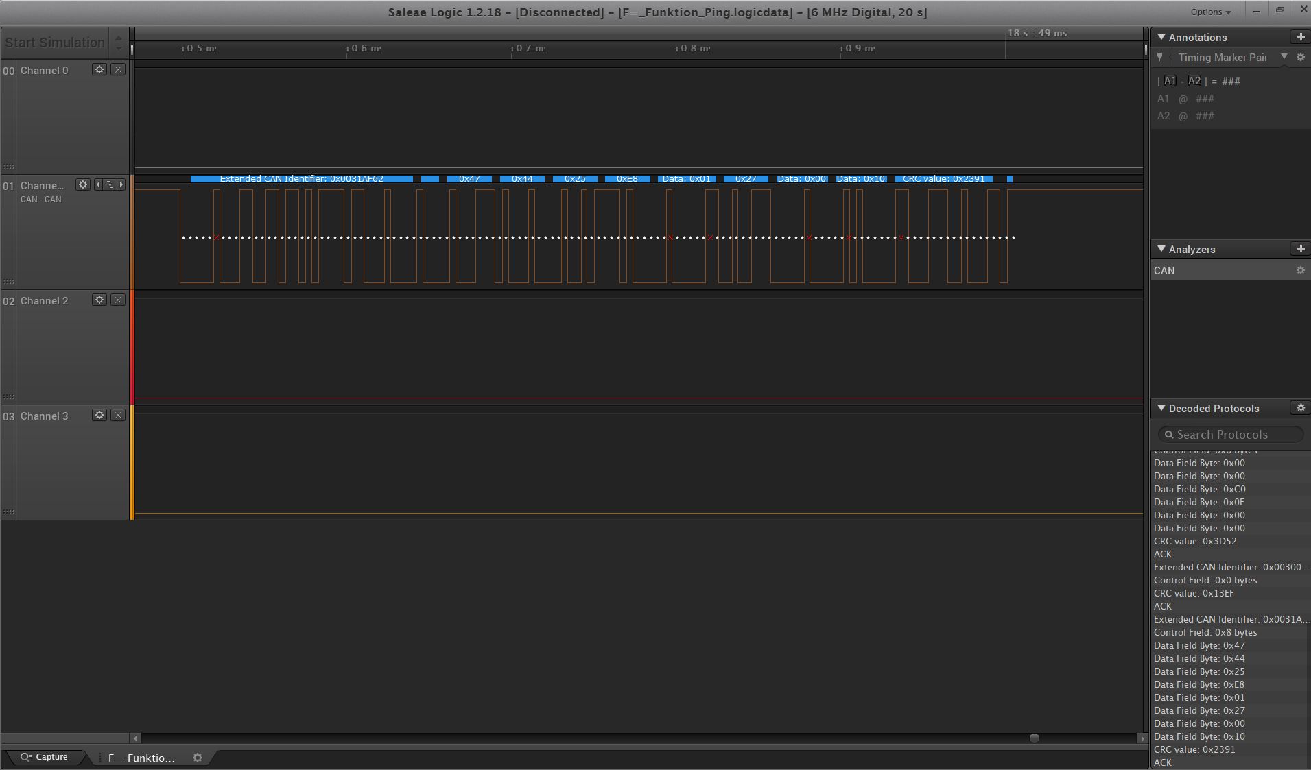

von WR (Gast)
anbei ein mit dem LA aufgenommener CAN-Frame eines ATmega 32M1.
Gruu Werner
