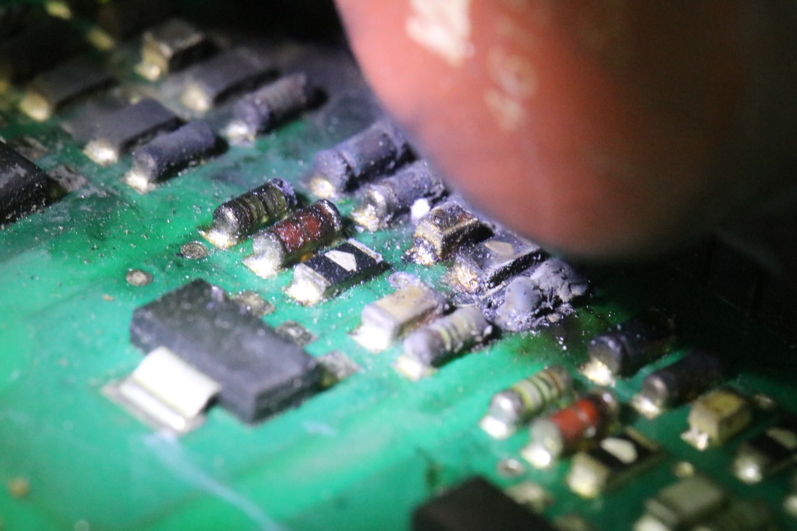

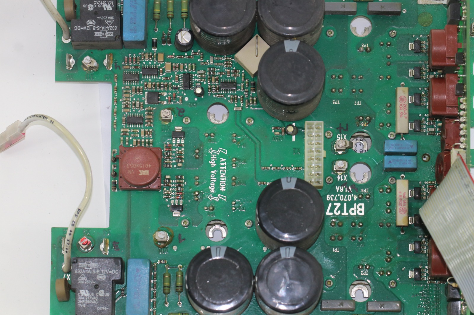

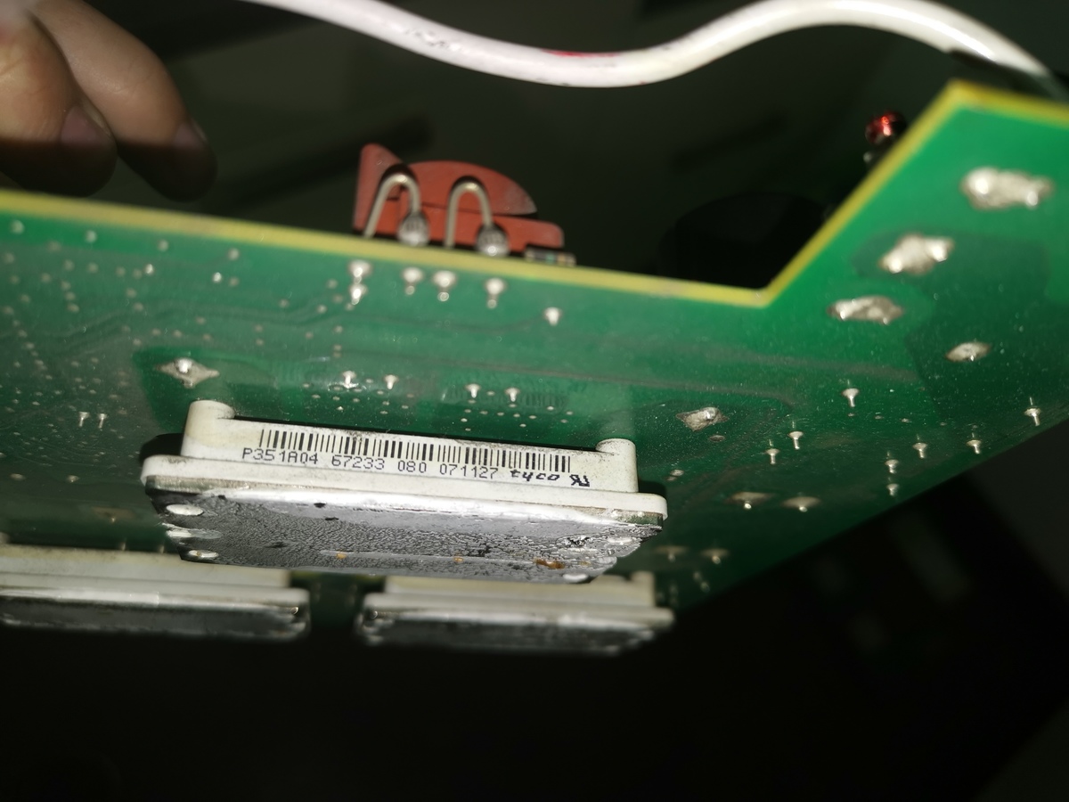

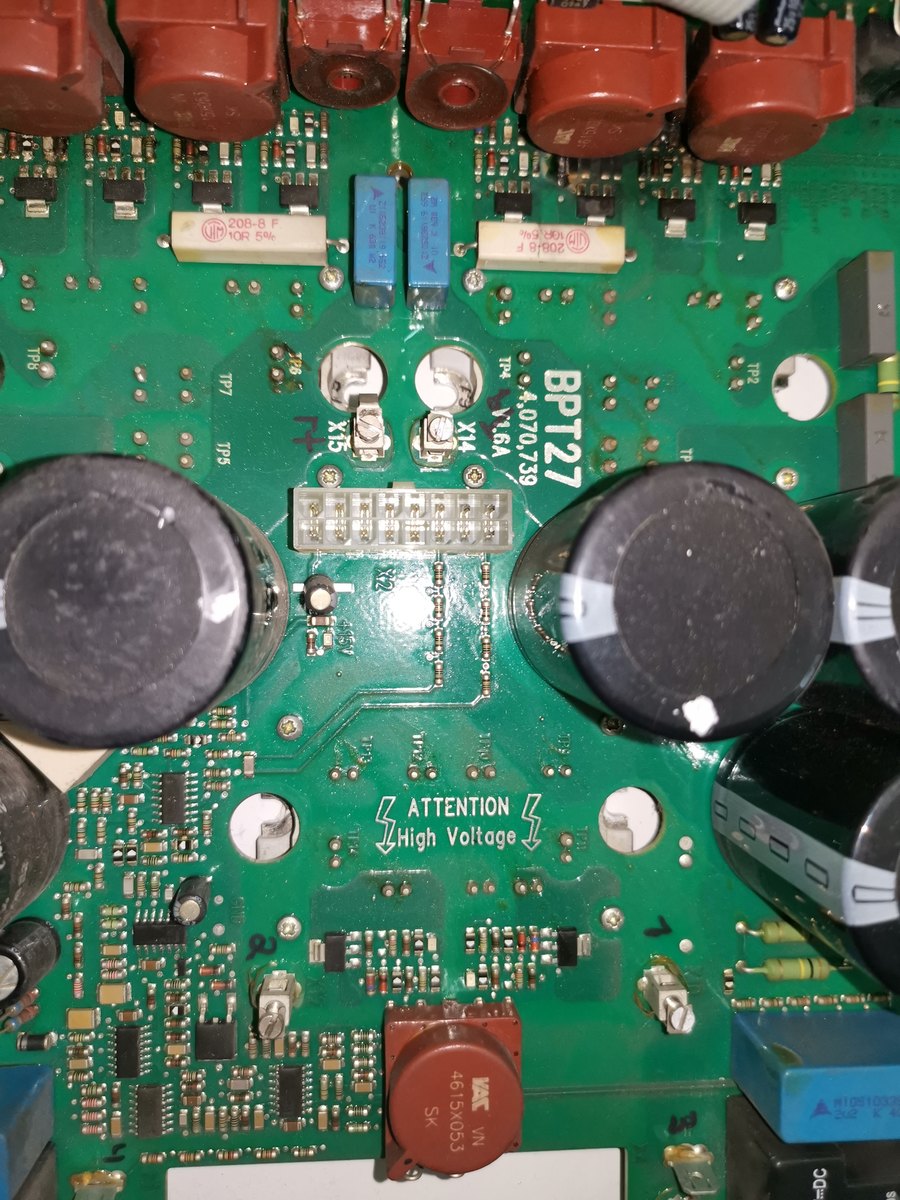

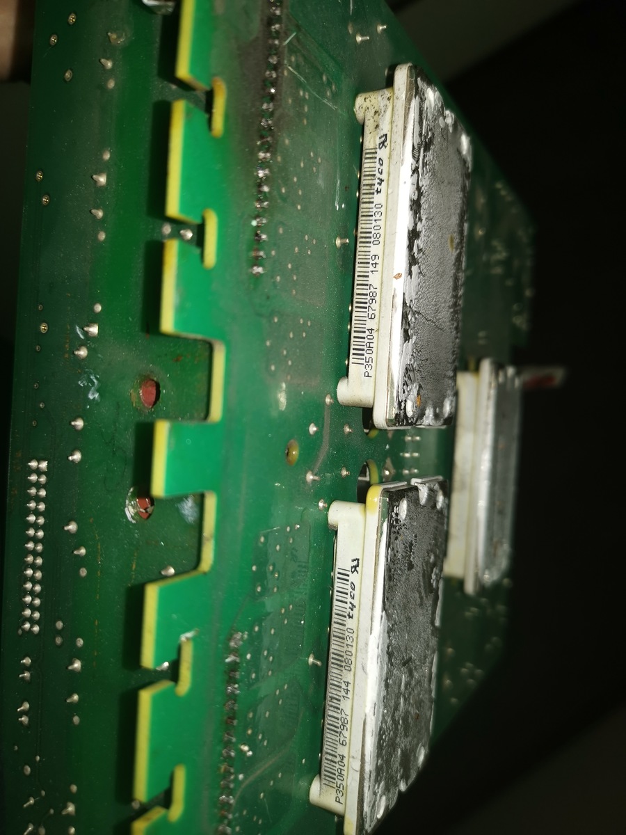

Hallo bin neu hier , ich hoffe hier bisschen wissen zu bekommen bezüglich meinen Problemes. Habe hier ein defektes Fronius Schweissgerät vom Modell TPS 2700 . Der Austausch des Ersatzteiles wäre sehr teuer und hoffe hier mit etwas hilfe das Gerät wieder zum laufen zu bekommen. Der Leistungsteilprint des Gerätes ist defekt. Einige Smd Bauteile siehe Fotos sind defekt. Da alles andere auf den ersten blick gut aussieht würde ich gerne die Bauteile siehe Foto auf funktionstüchtigkeit Testen.Dabei handelt es sich um diese P351A04 ( 1 stk am Print ) und das P350a04 ( 2stk am print ) Bauteile. Wie kann ich diese Teile auf Funktion überprüfen ? Danke Mfg gt https://m.dhgate.com/product/p350a04-frequency-conversion-adjust-speed/439885327.html
Gt T. schrieb: > Wie kann ich diese Teile auf Funktion überprüfen ? Das sind IGBT Brücken. Die sind intern meistens optisch angesteuert. Sind relativ günstig zu bekommen. Am besten einfach auslöten und mal ein wenig testen. z.B. sowas hier: https://ch.rs-online.com/web/p/igbt-module/8386939/ Da findest du auch ein Datenblatt.
Hi Danke für die schnelle Antwort. Ok auslöten ,aber wie messe ich die Bauteile durch ? Die Bauteile auf meiner Platine haben die Bezeichnungen P351A04 und P350a04. ( siehe auch Bilder ) speziel die Bauteile habe ich auf der RS seite nihct gefunden . Zu den P350a04 finde ich was im netz zu den P351A04 finde ich nichts . Danke mfg

Holger K. schrieb: > Ich hab für dich beim Hersteller Tyco nach einem Datenblatt gefragt. Der Geschäftsbereich ist seit über 10 Jahren unter dem Namen zu finden: https://www.vincotech.com/

Gt T. schrieb: > wo können die Bauteile vorraussichtlich am günsigsten erworben werden ? Mit etwas Glück bei Godiac: https://godiac.co.uk/collections/igbts
Danke! Hab nachgefragt auf der Seite und die werden sich bei mir melden solbald sie was wissen . Gibt es Alternativen die ich verwenden könnte ? mfg
