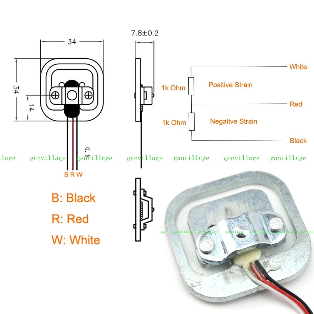

Hierfür habe ich mir folgende Bauteile bestellt:
https://www.amazon.de/gp/product/B00YMDMW34/ref=ppx_yo_dt_b_asin_title_o00__o00_s00?ie=UTF8&psc=1
https://www.amazon.de/gp/product/B0792WCGJC/ref=ppx_yo_dt_b_asin_title_o00__o00_s00?ie=UTF8&psc=1

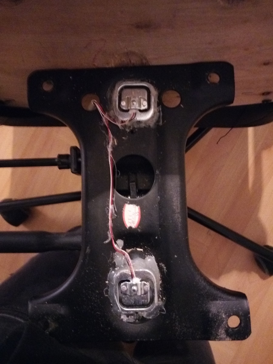

Mit 2 Drucksensoren habe ich mir eine Halbbrücke gebaut (siehe Bild) und
diese an den A/D Wandler angeschlossen. Diesen lese ich zum Testen über
einen ESP8266 am seriellen Monitor aus.

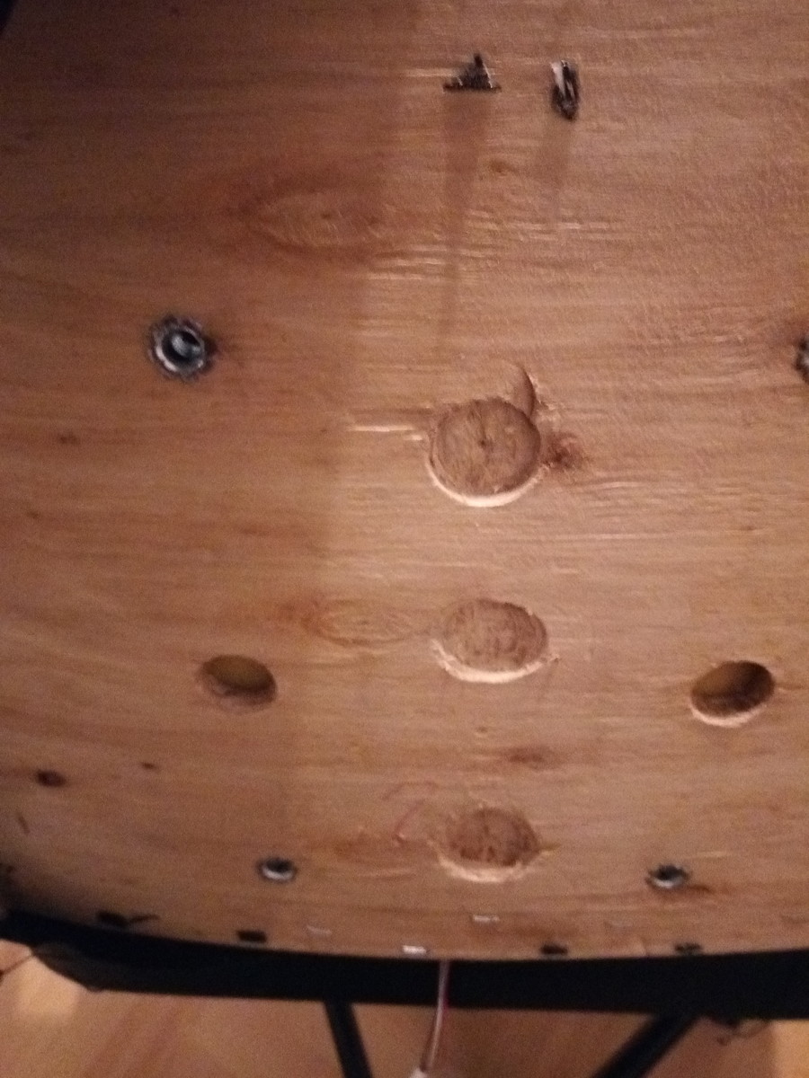

Ich hatte bereits Probleme damit, die Ausfräsung unten am Stuhl richtig
anzupassen, damit die Sensoren zwar einerseits bündig sitzen,
andererseits aber auch so wenig Spiel wie möglich haben (Hatte immer
einen Offset von ca. 500 bei meinem ausgelesenen Wert). Mein Problem ist
jetzt noch die korrekte physikalische Anordnung der beiden Sensoren.
Nach einigen Testen hat das 24-Bit Modul teilweise sehr unterschiedliche
Werte gesendet (oft nur 100 auseinander, je nach Sitzlage). Im Moment

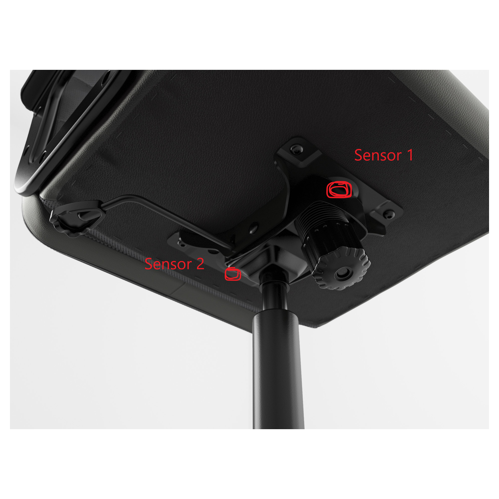

habe ich die Sensoren möglichst weit voneinander platziert (siehe Bild),
zwischen den Verschraubungen der Sitzplatte mit der Gasdruckfeder. Wäre
evtl. eine Anordnung mittig und nebeneinander idealer? Ist der generelle
Aufbau soweit ok oder würde das auch viel einfacher funktionieren? Habe
davor nur mit Google recherchiert, und das als bestmögliche Lösung
empfunden.

Habe die Sensoren seitlich mit Heißkleber fixiert, die sitzen aber auf
fest auf dem Gestell, eine Verbiegung sollte also möglich sein. Am
Sitzteil ist das Holz ausgefräst. Meine Anschlussfarbe am A/D Wandler
sind:
E+ : rot vom 1. Sensor
E-: rot vom 2. Sensor
A-: schwarz beider Sensoren
A+: weiß beider Sensoren
So wie ich das verstanden habe, besteht ein Sensor ja aus 2 aktiven DMS,
die in unterschiedliche Richtungen gedehnt werden, sodass sich ein
maximaler Differenzwiderstand ergibt.

richtige Anordnung gefunden. Hätte auch noch 2 dieser Drucksensoren
hier. Ideal wäre ja denke ich, diese in der Nähe der 4
Verschraubungspunkte anzubringen. Allerdings ist das mechanisch für mich
schwer zu realisieren.

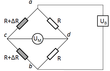

Flip B. schrieb:
> gut möglich ist auch, dass bei dir durch die falsche erschaltung sich
> die änderung aufhebt.
Du hast Recht. Habe mal den Screenshot von oben durchgerechnet, und
tatsächlich ist diese so Schaltung mMn so falsch. wenn die beiden DMS
gleichnäßig belastet werden ergibt sich ja bei beidem der gleiche
Spannungsfall. Habe jetzt nochmal aufgezeichnet wie ich glaube dass es
richtig sein sollte. Werde das demnächst mal nochmal so testen.
LG Andi
